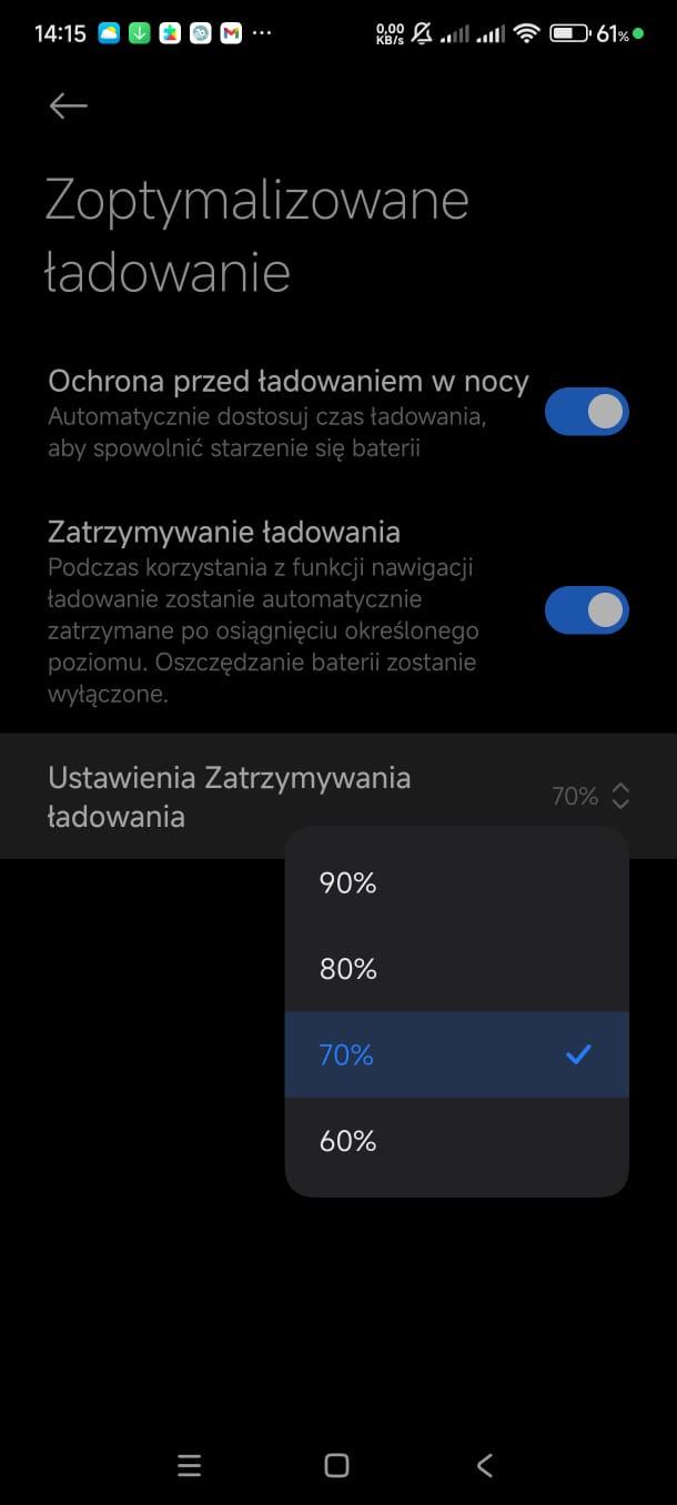

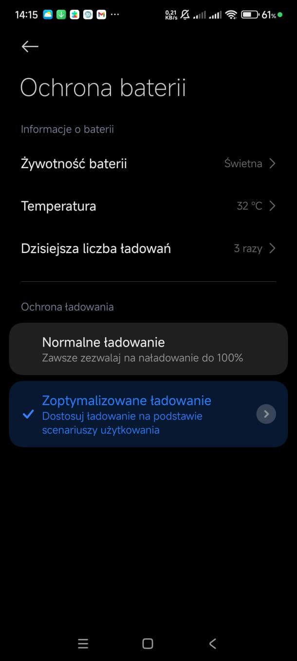

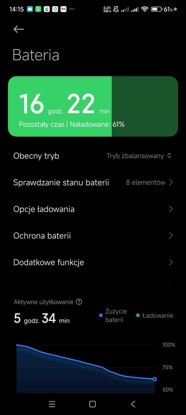

  12. ja mam dopiero dzisiaj HyperOS 2.0 by Xiaomi.eu - OS2.0.1.0.VNRCNXM - Android 15 - zniknęły opcje inne niż 80% ale też nie działa ... Ty miałeś 4.01 jakąś betę czy inny soft? szukał ktoś jakiegoś info odnośnie tego tematu na zagranicznych forach? Dla mnie to dość ważne, bo mam samsunga 3,5 roku i ładuję go do 80% i kondycja baterii jest całkiem niezła jak na taki okres - a jak już naładuję od święta do 100% to wytrzymuje cały dzień intensywnego użytkowania...

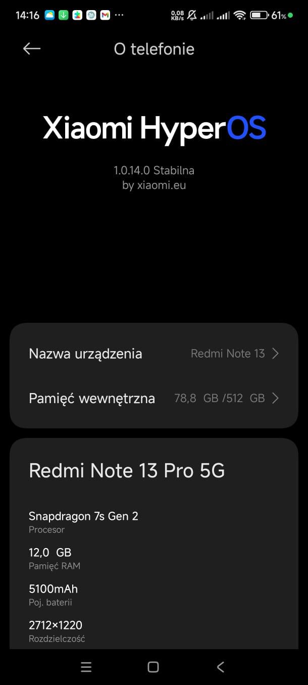

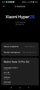

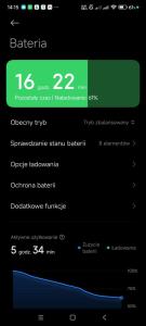

  15. ustawienia -> Bateria wersja oprogramowania: Czy komuś to działa?
  16. dziala komukolwiek ladowanie do 80% ?? mam ustawion 80%, 60% itp. a zawsze laduje do 100% ewidentny bug uzywam takze A52s i tam ladowanie do 80% uzywam jak tylko sie pojawilo - aktualnie bateria troche tam stracila na mocy, nadal laduje do 80% i nadal daje rade prawie caly dzien normalnego uzytkownia (a mowimy o baterii fabrycznej 3,5 roku prawie!), a jak wylacze ochrone i naladuje do 100% to bez problemu mozna dalej dzialac wiec tymbardziej smuci mnie, ze w xiaomi redmi note 13 pro 5g nie dziala ograniczenie ladowania blad miui? mam 1.0.0.8 chyba
