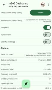

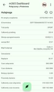

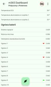

  5. Cześć, Posiadam hulajnogę xiaomi essential. Przejechałem nią około 200km i zobserwowałem dziwną rzecz. Jeżdzę hulajnogą do pracy, niedawno zmieniłem koła na 10 calowe. W jedną stronę mam 4km i zwykle zużycie baterii wynosiło około 30% Od jakiegoś tygodnia na przejechanie tego dystansu potrzebuję 45%. Nie jestem za lekki ale nie zmieniłem ostatnio swojej wagi. Drugi problem jest taki, że podczas drogi powrotnej (stan baterii około 50%) nie jestem w stanie rozpędzić hulajnogi do 20 km/h. Na kostce jedzie maks 12km/h , na ścieżce rowerowej udaje mi się osiągnąć 15 km/h (oczywiście mówimy cały czas o trybie Sport). Koła zmieniałem jakiś czas temu, więc nie jest to moim zdaniem bezpośrednia przyczyna. Sprawdziłem zawieszenie, nic nie obciera nie lata. Aplikacja pokazuje, że bateria jest okej. Myślałem, że może teraz panują zbyt duże temperatury na jazdę i bateria się przegrzewa ale problemy zaczynają się odrazu po wyjeździe z chłodzonego garażu. Czy to problem z baterią? czy może silnik plus bateria?
