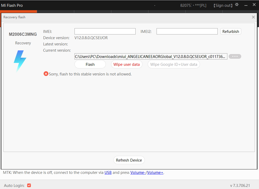

  1. @Kacper Skrzypek czy na pewno jest to wersja do Redmi 9C NFC ? Bo występuje błąd jak na screenie, a czytałem musi być ta sama wersja żeby przeszło bez odblokowywania boot loadera. Potrzebuje zrobić flash przez recovery bez utraty danych bo jest bootloop na recovery. Gdzie mogę dokładnie znaleźć inne wersje EUOR trochę nowsze? Spróbuję, może nowsza wejdzie. Szukałem na miui.com ale nie mogłem znaleźć.
  2. Witam, potrzebuję dla Redmi 9C nfc - rom recovery dla wersji V12.0.8.0.QCSEUOR skąd mogę go pobrać? Proszę o linka bo nie mogę znaleźć.

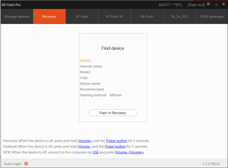

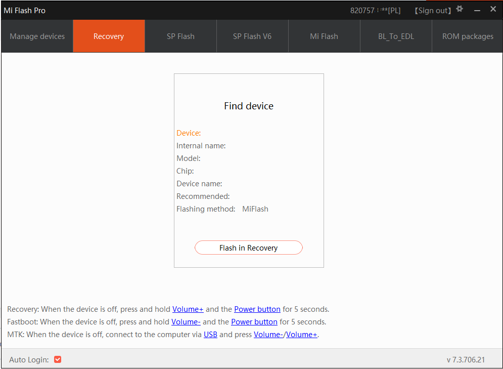

  3. Witam Nie wiem z jakiego powodu się tak stało, telefon używa starsza osoba. Tel od Polskiego operatora O. Cały czas się restartuje do Main Menu Redmi-Recovery 3.0 z opcjami Reboot/Wipe Data Connect with MIAssistant. Nie mam doświadczenia z xiaomi. Chciałbym przywrócić telefon do działania bez utraty danych tak jak tutaj w innym modelu: https://miuipolska.pl/forum/topic/53432-zapętlony-po-aktualizacji/?do=findComment&comment=587474 Zainstalowałem Mi Flash Pro z tamtego tematu i zaktualizowałem do wersji 7.3.706. 0. Z tel wyjąłem SIM bo gdzieś pisało żeby tak zrobić. 1. Po włączeniu programu jest monit żeby zalogować się do Mi Account czy jest to konieczne? Jeśli tak to czy może być nowe konto niezwiązane z telefonem? Bo nie wiem czy na tym tel jest coś zalogowane. 2. Po pokazaniu się żeby wybrać region wybrałem Other bo nie było Polski. 3. Po kliknięciu zakładki Recovery jest "Select device" ale nie ma telefonu Redmi 9C, a po prawej stronie pisze "Couldn't find device" więc w telefonie wybrałem "Connect with MiAssistant" w programie pojawiło się okno Find device z wierszami Device, Internal name, Model Chip, Device name ale wszystko puste. Jedynie w Flashing method jest: MiFlash, a poniżej przycisk Flash in Recovery. Nie mam doświadczenia z Xiaomi więc proszę o więcej szczegółów co teraz mogę zrobić? Myślałem, że pokaże mi info jaka jest wersja softu żeby taką samą pobrać ale jest pusto. Co mogę jeszcze zrobić? Pobrać najnowszą wersję i po kliknięciu "Flash in Recovery" załadować pliki i powinno być OK bez utraty danych mimo, że teraz nic nie pokazuje? w Find device? Kliknąłem "Flash in Recovery" i pokazała się wersja V12.0.8.0.QCSEUOR, a na necie znalazłem tylko V12.0.8.0.QCSEUXM: https://xiaomifirmwareupdater.com/miui/angelican/stable/V12.0.8.0.QCSEUXM/ Co powoduje że po kliknięciu Flash pokazuje się błąd "Couldn't verify update package. Update via USB inserted" i podobno przez to że nie zgadzają się wersje. Gdzie mogę znaleźć wersję: V12.0.8.0.QCSEUOR żeby poszło dalej??
