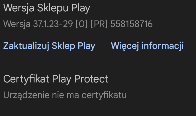

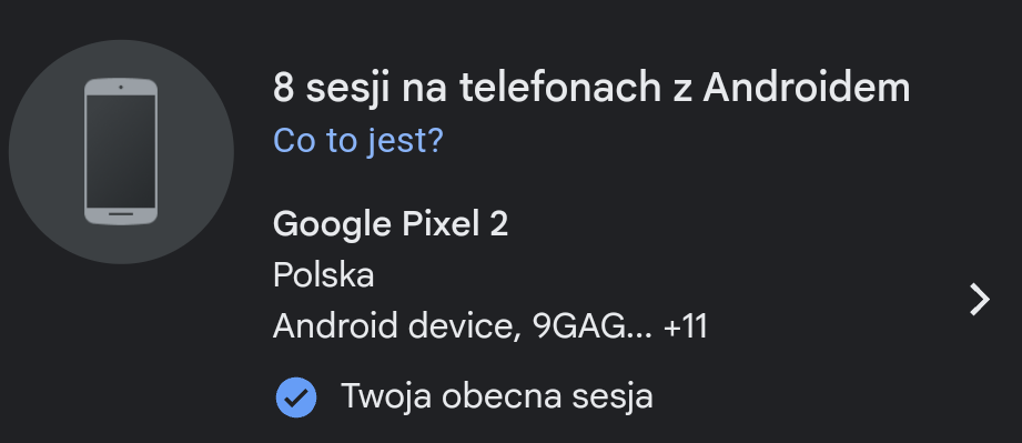

  8. Ok, super, dzięki. Mam jeszcze jedno pytanie: odkąd mam Xiaomi 13 praktycznie natychmiast przeszedłem z oficjalnego systemu na miui.eu beta (twrp) i za każdym razem jak wychodzi aktualka to od razu ją robię. Od początku i przez kilka aktualizacji w sklepie Play był certyfikat Play Protect, od chyba dwóch ostatnich tego certyfikatu już nie mam, co więcej, google myśli że korzystam z telefonu Google Pixel 2... O co tu chodzi, chyba nie powinno tak być?
