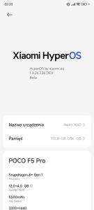

  1. Panowie, bardzo dziękuję za rady! Udało się! Jest nowa aktualizacja, system HyperOS, nie musiałem telefonu czyścić i ustawienia zostały po staremu, a do tego płacenie telefonem działa!

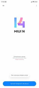

  2. Rozumiem, że nie mogę tego zrobić w ustawieniach telefonu, bo tu mam info, że to najnowsza wersja. Muszę pobrać nowy z miuipolska ? EDIT: Wiem, to głupie pytanie. Chciałem usunąć tego posta ale chyba się nie da

  4. Cześć, Mam nierozwiązany problem z płatnościami na tym telefonie (Redmi K60). Mam obecnie zainstalowaną wersję rozwojową xiaomi.eu - jeszcze MIUI a nie HyperOS - 14.0.23.9.18.DEV (mondrian). Wszystko śmigało wspaniale do czasu, aż nie popsuli płatności telefonem przez NFC - przez odblokowany bootloader, telefon nie przechodzi testu bezpieczeństwa. Później gdzieś tam, pobieżnie widziałem informację, że problem został rozwiązany, ale wiąże się to ze zmianą softu na stabilną wersję HyperOS. Do tego momentu robiły mi się same aktualizacje OTA, i miałem nadzieję, że w końcu ten problem sam się rozwiąże - że w końcu przyjdzie mi nowa aktualizacja, która to naprawi. Oczywiście już więcej aktualizacji nie było. Nie chciałem rezygnować z opcji rozwojowej, bo wiem, że nagrywanie rozmów było tylko w tej wersji - a bardzo mi się ta opcja przydaje. Nie chciało mi się też czyścić całego telefonu i instalować wszystkiego, przerzucać dane, tracić historię smsów i rozmów, a zamiast płatności telefonem używałem BLIKa. Jednak brak płatności telefonem był bardzo uciążliwy za granicą. Doszło do tego, że cały czas musiałem nosić swój stary, poprzedni telefon, którym mogłem płacić z Revoluta. Jednak postanowiłem w końcu zrobić z tym porządek. Mam zatem kilka pytań: - czy zmiana softu na nową wersję xiaomi.eu rozwiązuje ten problem, mimo odblokowanego bootloadera? - czy może obecna generacja wersji rozwojowej umożliwia płatności telefonem, czy musi to być jednak wersja stabilna? - czy dalej na stabilnej wersji nie ma nagrywania połączeń? - czy po zmianie softu na aktualną wersję rozwojową lub ewentualnie stabilną, będę miał znowu aktualizacje OTA? @Kacper Skrzypek Najbardziej liczę na Twoją pomoc, choć jeśli może pomóc ktoś inny, to również będę bardzo wdzięczny za pomoc. Pozdrawiam serdecznie!
