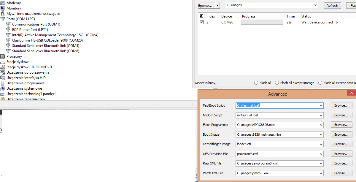

  23. Dostałeś ode mnie odpowiedź, że wszystko zrobiłem już za 1szym razem jak trzeba... Dalej Wait Device... Zrobiłem od zera kolejny raz (tak samo jak na początku) i nic nie daje. A nie instaluje sterowników z folderu bo po wykryciu tel od razu istalują się Qualcomm 9008, a mi flash od razu rozpoznaje port COM 20 i tak samo menadżer urządzeń, dodatkowo, nie mogę zaaktualicować sterów tymi z folderu miflash bo są już poprawne. Zerknij w załącznik, może konfiguracja Advanced nie poprawna ale robiłem na różne sposoby. edit. [screen w zalaczniku] udało mi się odinstalować driver 9008, podłączyć tel i wykryło jako to co na screenie, więc zaktualizowałem po przez drivery z folderu Miflash Qualcomma i dalej d*pa, wait device....
  24. Na priv wszystko co trzeba podesłał mi fredek. Chwilowo ściągam Miflash 2013, zaraz poszukam 2014 lub innej wersji 2015. Dodatkowo to co napisałem fredkowi: "Ja już nie mam pomysłu, Test point zwarty (zlutowałem oba piny kabelkiem) W momencie gdy się wgrywa coś, recevie package, dalej jakieś kody i nagle "Wait device connect" i liczy do 59. i wyskakuje, że mam resnąć i wyłączyć podpisywanie sterów - ale ja to robiłem na samym początku jak w poradniku. Zaaz na Miflashu z 2014 roku zrobie..." Na 2012 jakieś problemy, na 2013 też, na 14tce "wait device connect"... Używam [armani_images_JHCCNBD23.0_4.3_340628b41f] - może jakiś inny? Wrzuci ktoś? edit. Znalazłem na en.miui dokładnie to co ja mam: "1. He start to flash, - just 7 secound of wait 2. Reboot to mini kernel, - just 3 secound of wait 4. Wait device connect - just 50 secound of wait And appears a smal window - Press F8 until enter to boot menu and select "Disable Signurate Enforcement" - But I already do this." Jeden z użytkowników napisał: "The problem is that we burn the motherboard. I send the Xiaomi MI3 to China and they repair it...I dont know why Xiaomi make when you change the rom you can burn your phone. :("
