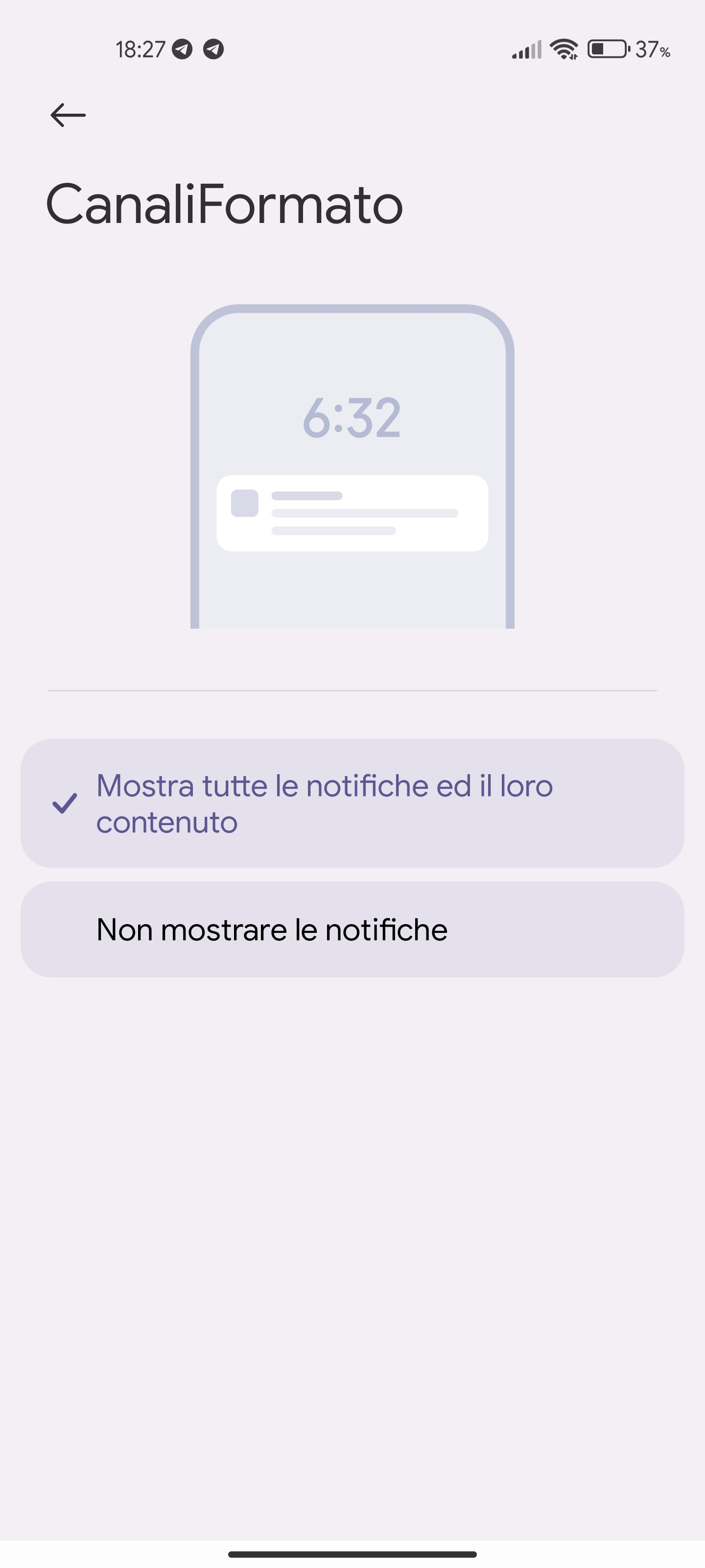

Takze tego: Sprawdz sobie to Na pierwszym obrazku jest Telegram na dole widzisz Mostra Notifiche (Notyfikacje) ja wejde w piersza lepsza opcje np: "Canali" (Canaly), potem w opcje na samym dole i powinienes miec tak ustawione, czyli powiadomienia na ekranie powitalnym w aplikacji Signal i bankowej. Nie wiem dokladnie jak to jest w twoim przypadku bo nie uzywam tych app , ale tak powinno mniej wiecej wygladac.
Problem nie jest w MIUI 14 - przywrociles backup z innego systemu to raz, druga sprawa bardzo mozliwe ze na razie ta aplikacja moze nie byc stabilna na Android 13 - powinienes zglosic to w SklepieGoogle tak samo odnosi sie to do aplikacji bankowej. Powtarzam wszystkie powiadomienia mi przychodza nie uzywam twojej aplikacji bankowej, ani nie uzywam Signal. Zainstaluj Signal bez backap i sprawdz wtedy bedziesz mogl sie wypowiedziec, ale na poczatek zglos to w Playstore. Osobiscie moje komunikatory to Whatsapp, Telegram i TicToc, oczywiscie inne powiadomienia tez przychodza regularnie. Sprobuj w Signal i aplikacji bankowej dodac w ustawieniach do uruchamiania z systemem i w recents zamknij kłódke - podalem zdjecie. Dodatkowo zainstaluj ta aplikacje https://play.google.com/store/apps/details?id=com.urbandroid.dontkillmyapp&hl=en_US&gl=US wiecej sie juz nie da. Jezeli uzywasz Signal i tej samej aplikacji bankowej co kolega to poczekaj az Playstore zaktualizuje te dwie aplikacje. Ja osobiscie dodam ze MIUI 14 dziala bardzo dobrze po kilku dniach problem z przegrzaniem nie wystepuje, Googlefeed boczny pasek tez jest juz plynny - System dziala jak nalezy.
