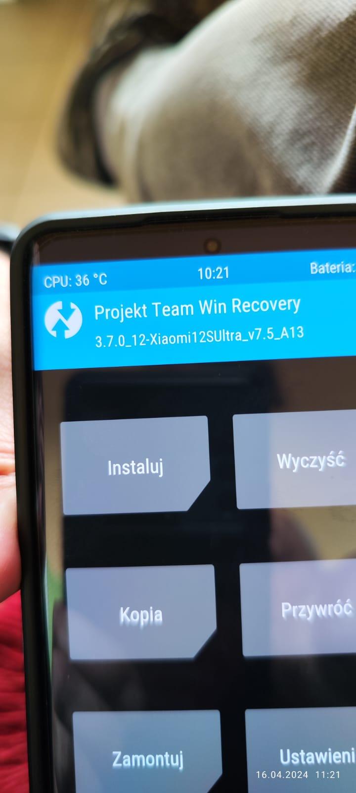

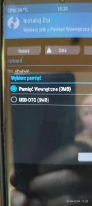

Witam Dzisiaj koledzy udostępnili aktualizacje oprogramowania. Pobrałem ją i jak zawsze chciałem zainstalować poprzez recovery plik ZIP. Nie wiem dlaczego TWRP nie ma dostępu do pamięci telefonu. Co się mogło stać? -

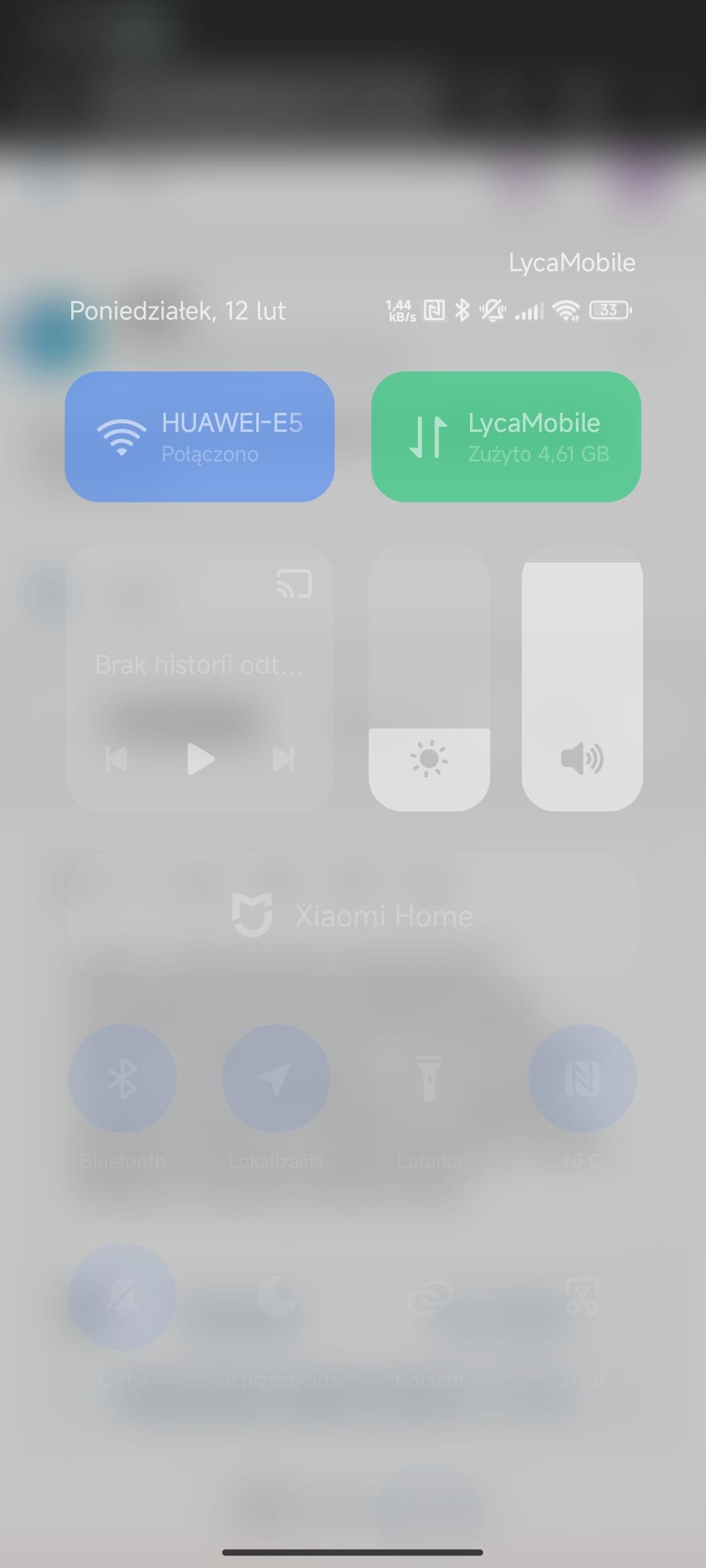

Cześć Dzisiaj się tak zastanawiam i wnioskuję że podczas zablokowanego telefonu mogę korzystać z centrum funkcji trochę to jest niebezpieczne w przypadku zgubienia telefonu. Kiedyś dało się to chyba wyłączyć a jak jest Kacper teraz? Da się to wyłączyć żeby podczas blokady telefonu nie dało się wysunąć z góry centrum funkcji? Pozdrawiam -

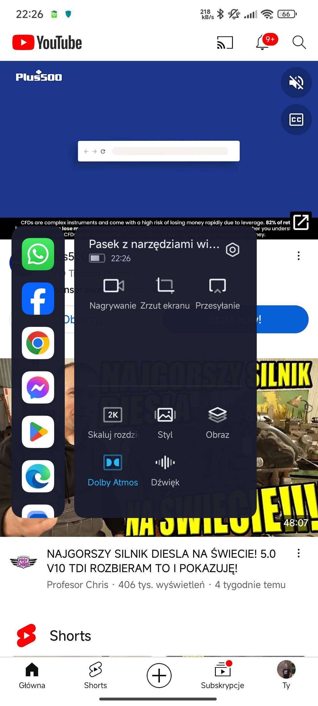

Szybkie pytanko a mianowicie w nowej wersji systemu HyperOs zniknęło w bocznym pasku zadań podczas słuchania you tuba wyłączenie ekranu i pozostawienie ścieżki dźwiękowej. Czy to już nie wróci? Czy to kwestia następnych aktualizacji? Komu to przeszkadzało? -

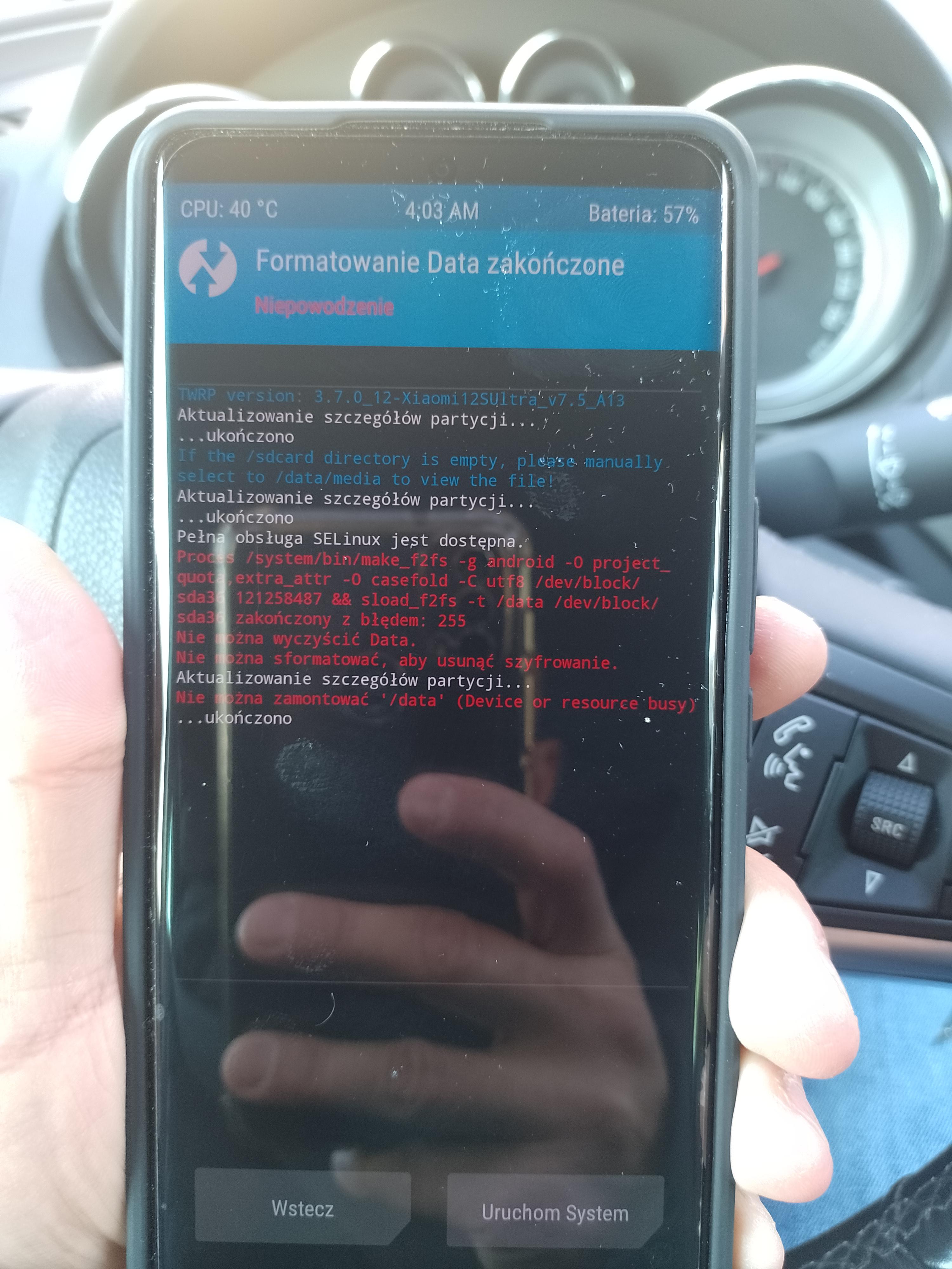

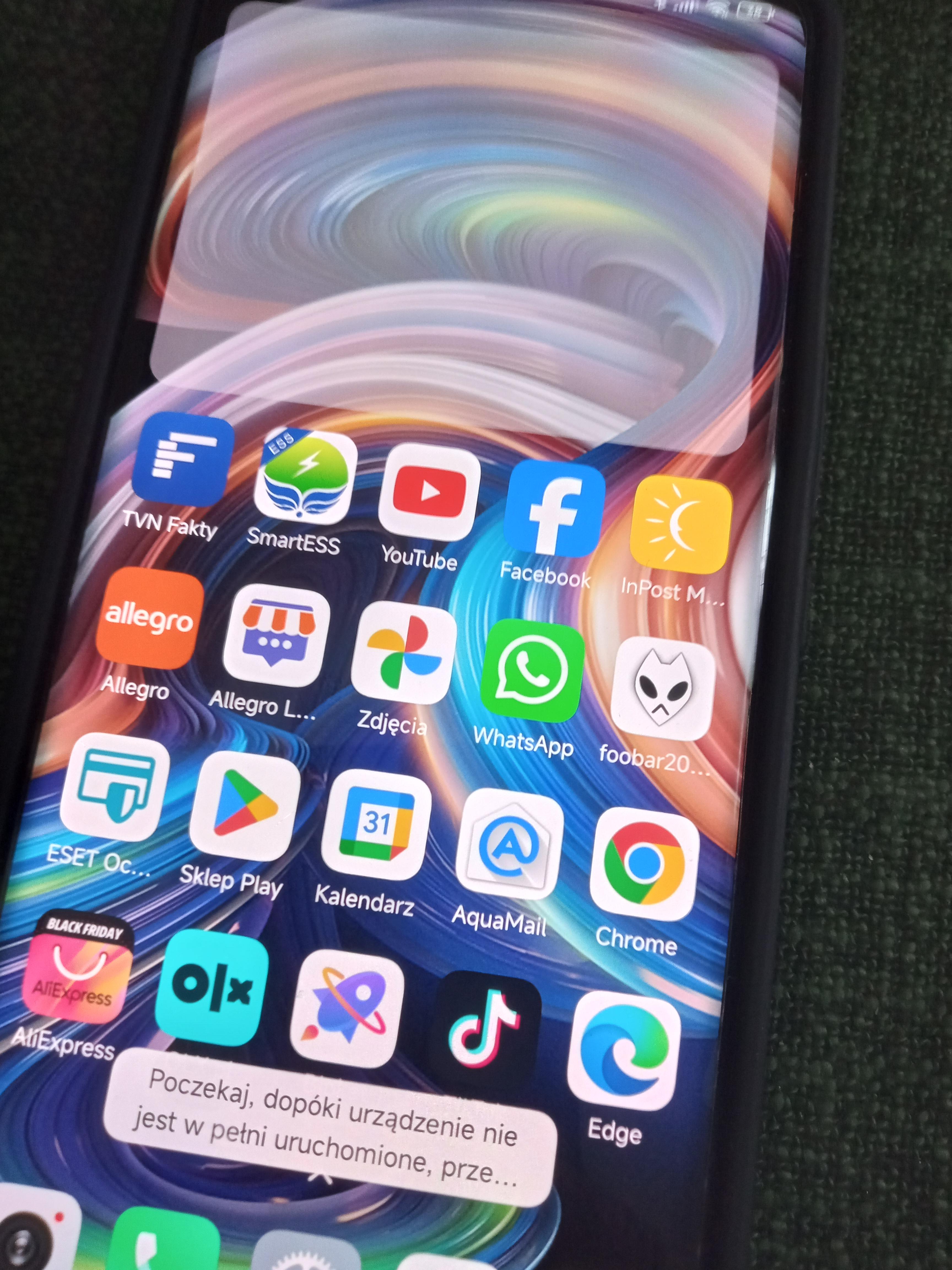

Bardzo dziękuję telefon wrócił do żywych. Dziwnie tylko czemu nie pobrało kopi zapasowej z dysku Google. Jakby widziało inny model telefonu. Jeśli mi się nie uda przywrócić danych to obejdzie się bez nich. Jeszcze raz dziękuję -

Dziwne daje format data i telefon nadal się włącza nie sformatowany chyba muszę przez fastboot spróbować. Znajdę instrukcje jak to ogarnąć? Wygrywalem kiedyś ale w innym telefonie xiomi. -

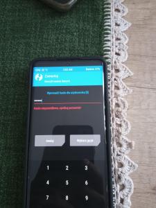

Da się go wykonać bez wpisywania hasła w TWRP. Jak to wykonać? -

Witam i odrazu proszę o pomoc. Posiadałem miui rozwojowe na telefonie. Chciałem wgrać stabilna wersję i pobrałem ROM wszystko wgrałem jako zawsze. Po restarcie telefonu. Telefon sie włącza lecz nie do końca. Wpisuje pin i hasło do telefonu i jest ok ładuje się pulpit ale nie działają żadne aplikacje oprócz telefonu. Po naciśnięciu na aplikację otrzymuje informację poczekaj na pełne uruchomienie systemu. I tak już zostaje. Co ciekawe jak wchodzę do twrp to hasło które wpisuje do załadowania telefonu nie działa i nie mam dostępu do partycji z plikami. Jak to mogę ominąć -

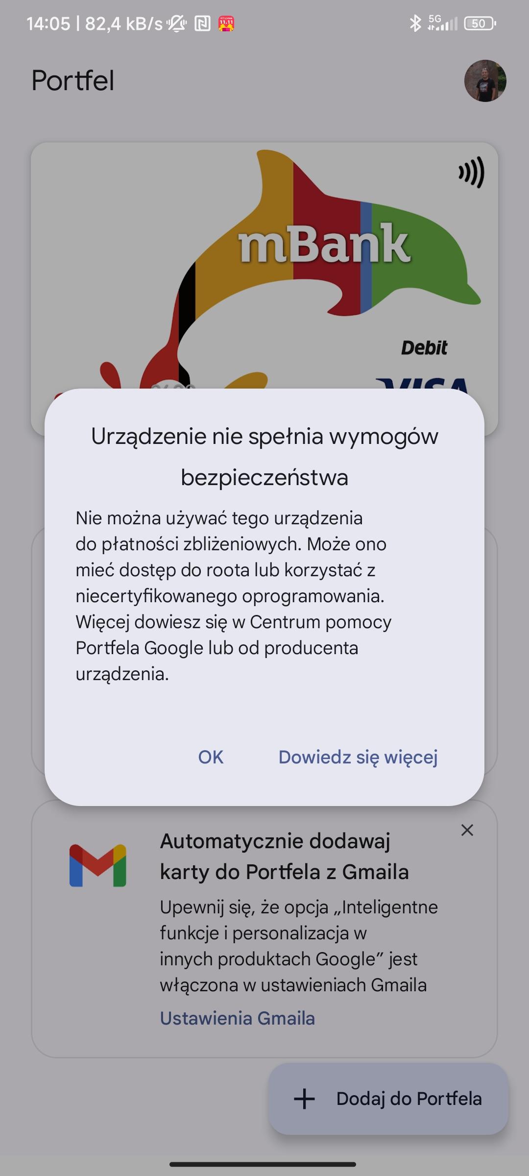

Witam kolegów ponownie. Dzisiaj spotkałem się z problemem płatności zbliżeniowych. Wyskakuje błąd urządzenia. Google Pay rozpoznaje że urzadzenie ma odblokowany bootloader i nie można płacić telefonem. Czy coś już wiecie w tej sprawie jak to ominąć?
