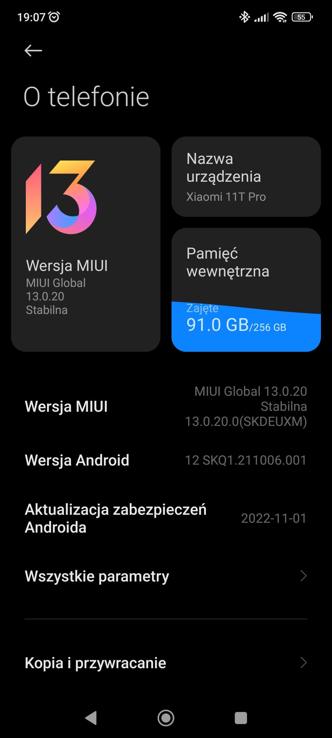

  3. A czym się różni wersja MI od EU? Bo ja mam właśnie eu tak jak na sreenie wyżej, i tak się zastanawiam. Z tym unlockiem to też trochę kiepska sprawa. Liczyłem na to, że zrobię to za jednym zamachem, i będzie z głowy 😕 Ale to się przecież aktualizuje razem z androidem. Z tego co wyczytałem to miui to nakładka na androida, więc rom składa się z androida + miui. Oczywiście żaden ze mnie specjalista, więc mogę się mylić 😄
  4. Już wszystko wiem, dzięki za pomoc szefie 🏆 Pozostało mi zaczekać skromne 168 godzin na odblokowanie bootloadera, żeby wgrać system który powinien się zainstalować automatycznie, po tym zablokować bootloader, i przywrócić wszystkie konfiguracje, aplikacje i dane. Jak kiedyś byłem fanem Xiaomi, to ostatnimi czasy co krok mnie zraża. Jak nie odkurzacz, to telefon, i do tego mi tv stick po miesiącu padł 😅

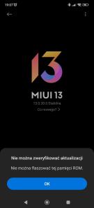

  5. Co to znaczy "jedna jest z flashem i blokada bootloadera"? Jeszcze pytanie, czy telefon "traktuje" taką aktualizację jako oficjalną? Jest później możliwość aktualizacji przez xiaomi updater?

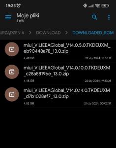

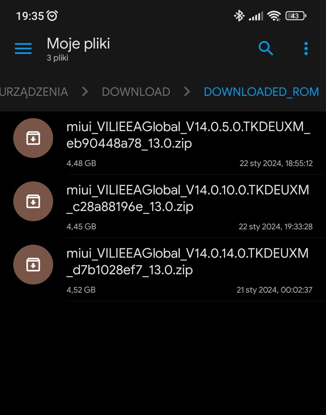

  6. Może chociaż podpowie ktoś jak najprościej wykonać taką aktualizację na oryginalne miui 14? Utrata danych konieczna? W przyszłości będzie działała aktualizacja przez ota? Z poradników wyczytałem, że trzeba odblokować bootloader, ale wszystko jest tam opisane pod kątem instalacji xiaomi.eu. Widziałem coś o programie "mi flash tool", ale nie wiem czy to zadziała.
  7. Też mam właśnie jakieś dziwne problemy, ekran mruga w google chrome, zminimalizowane aplikacje same się zamykają. Tylko niestety mój nie ma gwarancji 😕
  8. Cześć Problem polega na tym, że w żaden sposób nie mogę zaktualizować miui 13 na 14. Próbowałem już zmiany na różne regiony, i nic nie znajduje, sam pobierałem różne wersje romów, i lipa. Niedawno przesiadłem się z RN 9 pro, który miał właśnie miui 14, także tutaj chyba tym bardziej powinno być. Jest jakiś sposób, żeby wykonać taką aktualizację bez utraty danych? Edit: Wyczytałem na forum, że aplikacja miui downloader może w tej sprawie pomóc, ale niestety już jej nie ma w sklepie play. Link do tematu

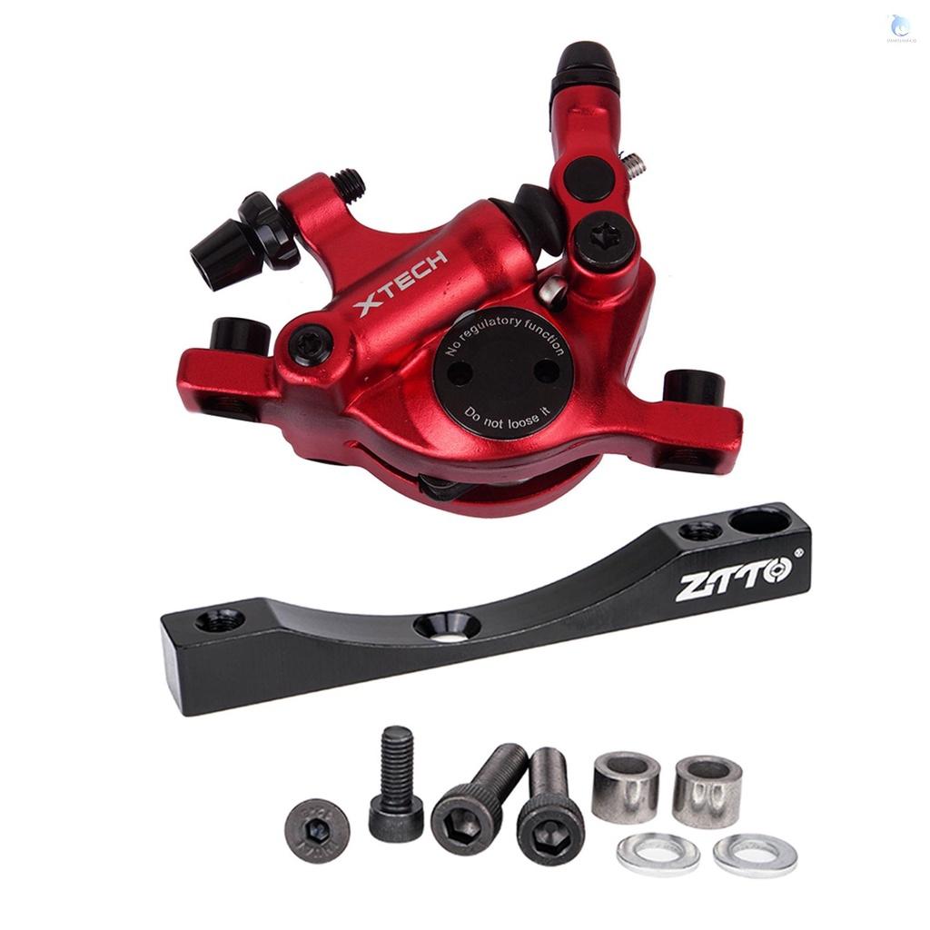

  12. Dziękuję za wyczerpującą odpowiedź 😊 Jeszcze korzystając z okazji mam małe pytanie. Zamówiłem z chin taki zestaw z zaciskiem hamulcowym, ale zastanawiam się jaką tarczę powinienem do tego dokupić. Wyczytałem w internecie, że do zwykłej m365 można maksymalnie 120mm, to prawda? Zależy mi na conajmniej 135mm. Co w tej kwestii zmienia wymiana ramy na tą od pro? I jeszcze jedno małe pytanko. Jakie BLE będzie najlepsze w mojej sytuacji? Mam wyświetlacz od pro 1. Czy BLE 073 v2 od Camilo z tej strony będzie ok? Czy lepiej jakiś inny? BMS: 126 (niestandardowy Z tej strony) DRV: 1.5.5 (wygenerowany na Tej stronie)
