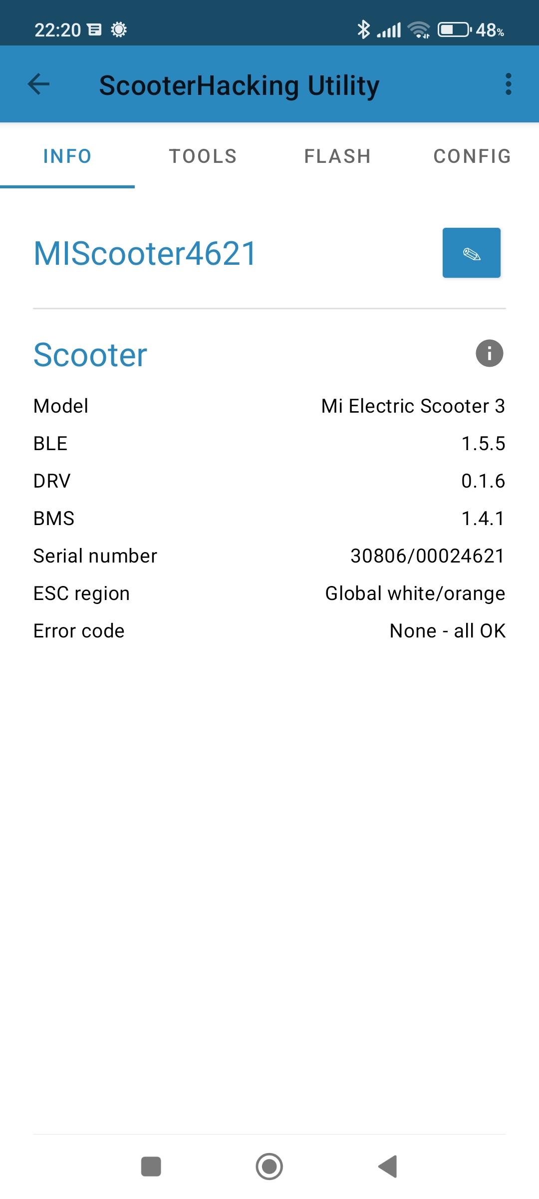

  1. Mam pytanie. Mogę załatwić na chwilę kierownicę od m365 jedynki bez prędkosciomierza czy na niej mogę wgrać moda do mi3?

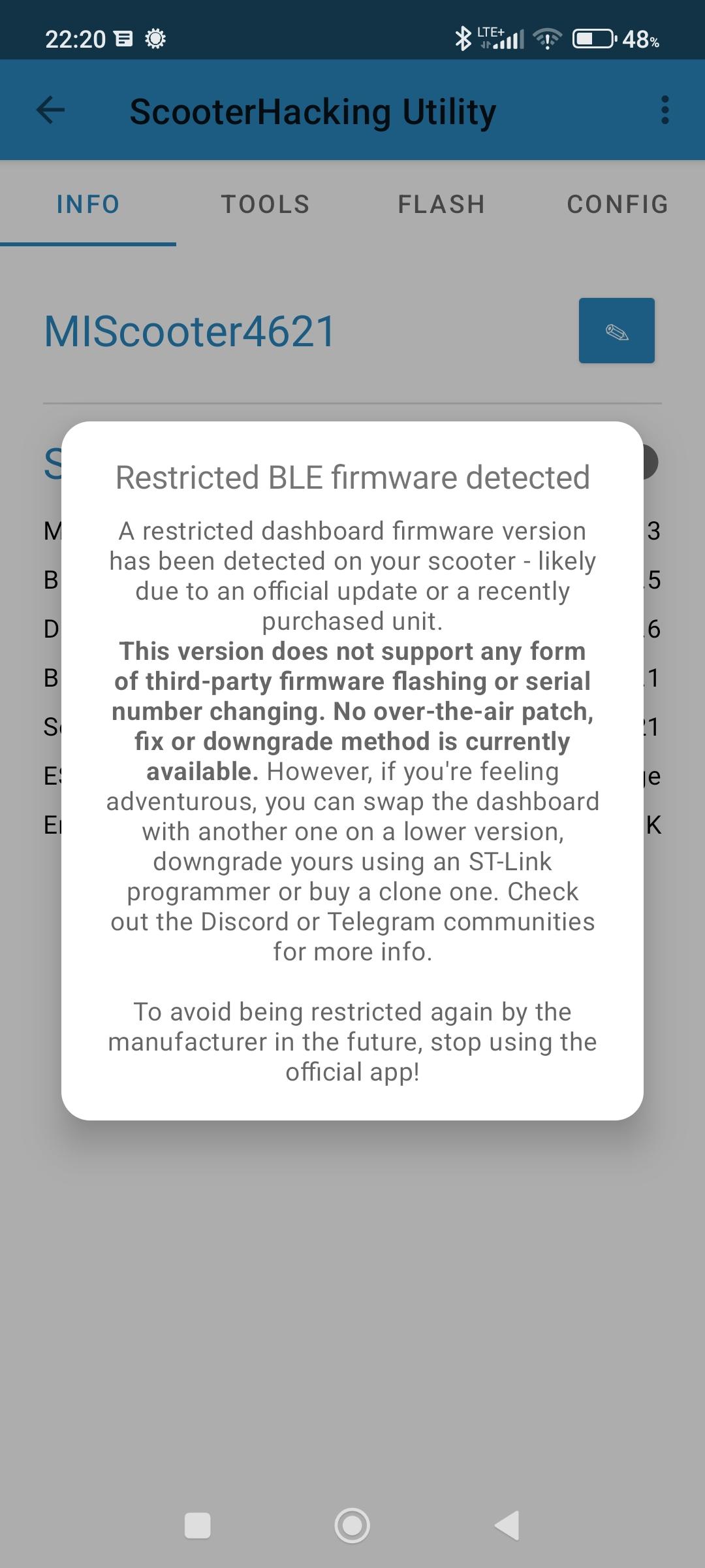

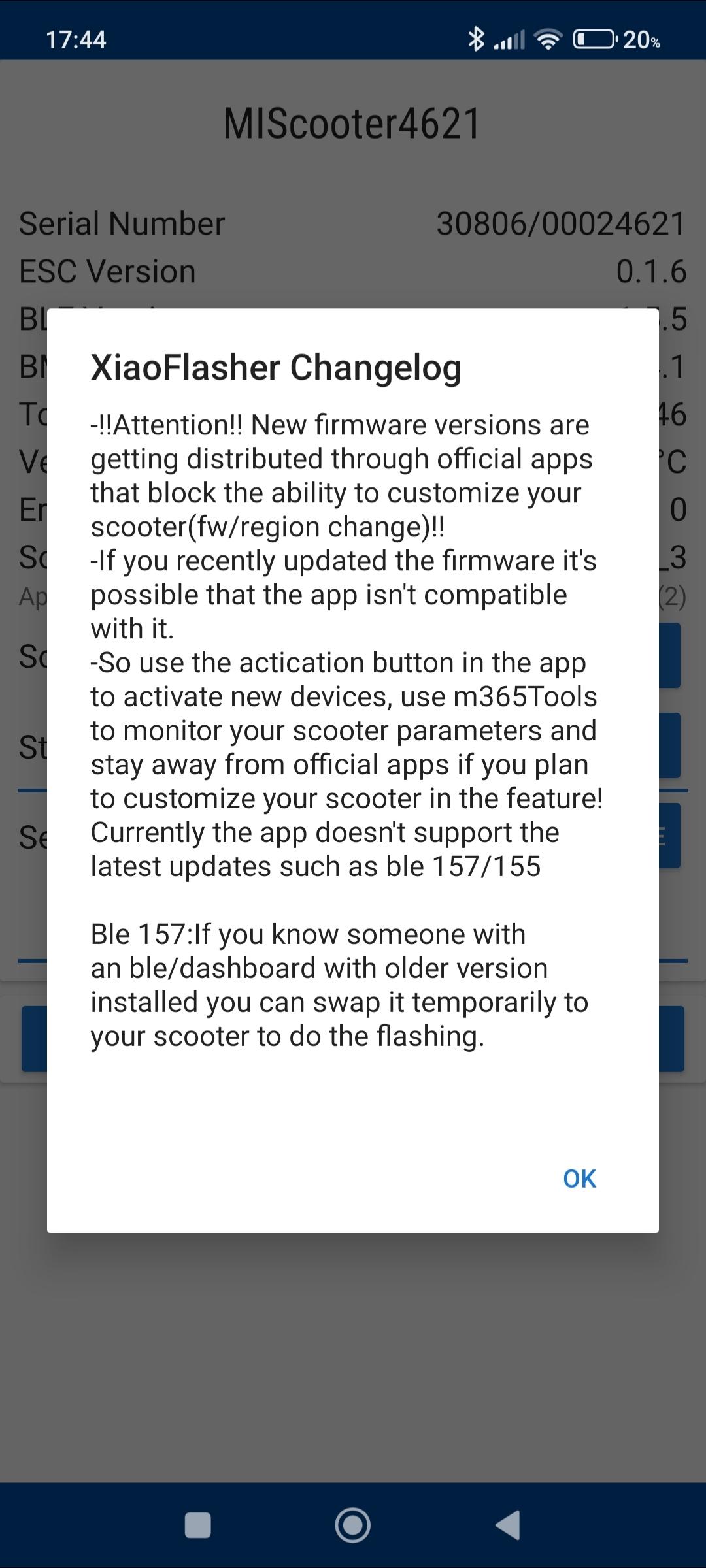

  2. Sorki że tak spamie ale mam coraz większy mętlik. Mi home pokazuje że mam najnowsze oprogramowanie a tymczasem mam ble 1.5.5 sprawdzane na kilku aplikacjach a problem wgrywania soft modów niby dotyczy 1.5.7 tak samo ten komunikat czy to oznacza, że niedługo na 1.5.5 będzie jednak można zrobić downgrade ble? Kasuje chyba mi home i nigdy już go nie pobiore ale chcę się upewnić tak na 100% czy na ble 1.5.5 będzie jakaś szansa czy tak samo jak w 1.5.7 w najbliższym czasie tylko wymiana dashboarda?
  3. Spójrz ja mam ble 1.5.5 czy to mniej więcej oznacza tyle, że za jakiś czas pojawi się możliwość downgrade do tej wersji a po prostu ci z 1.5.7 mają problem?
  4. Czyli jeśli będę chciał kupić dashboard to wgrywam oprogramowanie odpowiednie do modelu od którego pochodzi dash np mi pro 2? I widzę że masz wysoką wiedzę na ten temat, to mam takie pytanko czy Aku od pro2 by wszedł do mi3? Może najmądrzej by było sprzedać prawie nowy od mi3 bo hulajke mam naprawdę krótko i wsadzić tam ten od pro2?
  5. A powiedz mi czy dashboard musi być koniecznie od mi3?
  6. Blokadę też 🤣
  7. No tak właśnie chce zrobić poprowadzić przewody na zewnątrz a jak tak sobie myślę to ja chcę właśnie użyć baterii Xiaomi ale od wersji pro czy takie coś przejdzie?
  8. Szkoda że to nie działa od wersji ble 1.5.5 w zwyż 😭
  9. Chciałem poprawić przewody oryginalnej baterii do komory dodatkowej baterii i po prostu przepinac wtyczkę, żeby nie było tego problemu ładowania, da się to jakoś obejść aby zamontować np baterie 18Ah i żeby to normalnie działało inaczej niż przepinanie wtyczki oryginalnej do dodatkowej?
  10. Witajcie sorki że zakładam tyle postów ale nurtuje mnie pewna kwestia. Xiaomi zablokowało ten soft przypadkowo czy nie to już nie wnikam niby wchodzi starsze oprogramowanie ale po resecie hulajnogi i tak jest te same ble 1.5.5. i teraz tak, rozumiem że dodatkowej baterii podpiętej razem z oryginalną póki co lub być może nigdy podpiąć nie będę mógł, bo będzie ciągle wchodzić w tryb ładowania tak? A czy jeśli będę chciał dodatkowa baterie będzie można tak zrobić, że poprawdze złącza do zapasowej i po prostu będę odłączał oryginalną i podpinal zapasowa? I czy to musi być identyczna pojemność baterii czy może byc większa niż oryginał i będzie to dobrze działać?
  11. Witajcie co oznacza ten komunikat? Czy już nie dam rady zmodowac hulajki bez wymiany jakiś części? Chciałbym w przyszłości dokupić jej dodatkową baterię i nie wiem czy będzie to możliwe? takke mam oprogramowanie i nic nie mogę wgrać widziałem post niżej że ktoś miał podobnie to się stało po przywróceniu stock i zaktualizowaniu jej przez mi home i d*pa zimna, jest szansa że w przyszłości pojawi się jakiś soft w którym będę mogl odblokować ładowanie baterii aby móc podłączyć dodatkowa baterie?
