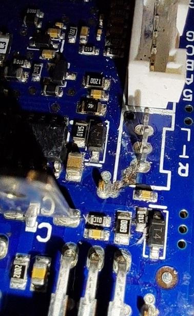

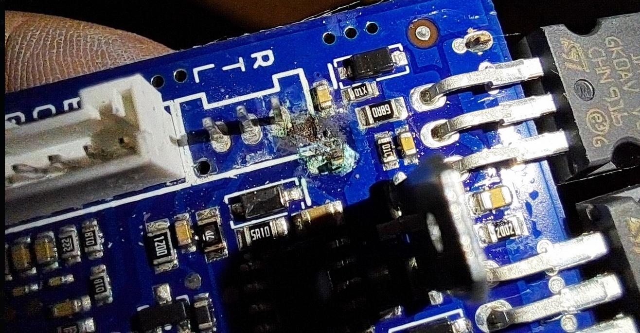

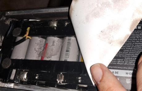

  1. Jednak znalazłem uszkodzenie. Po wyjęciu sterownika widać na nim działanie wody dokładnie przy wtyczce od bms'a. Jednocześnie jak odkleiłem fabryczną naklejkę z baterii to wewnatrz zauważyłem że jest tam luzem czerwony papierek, czy to oznacza że do wnętrza baterii również dostała sie woda?
