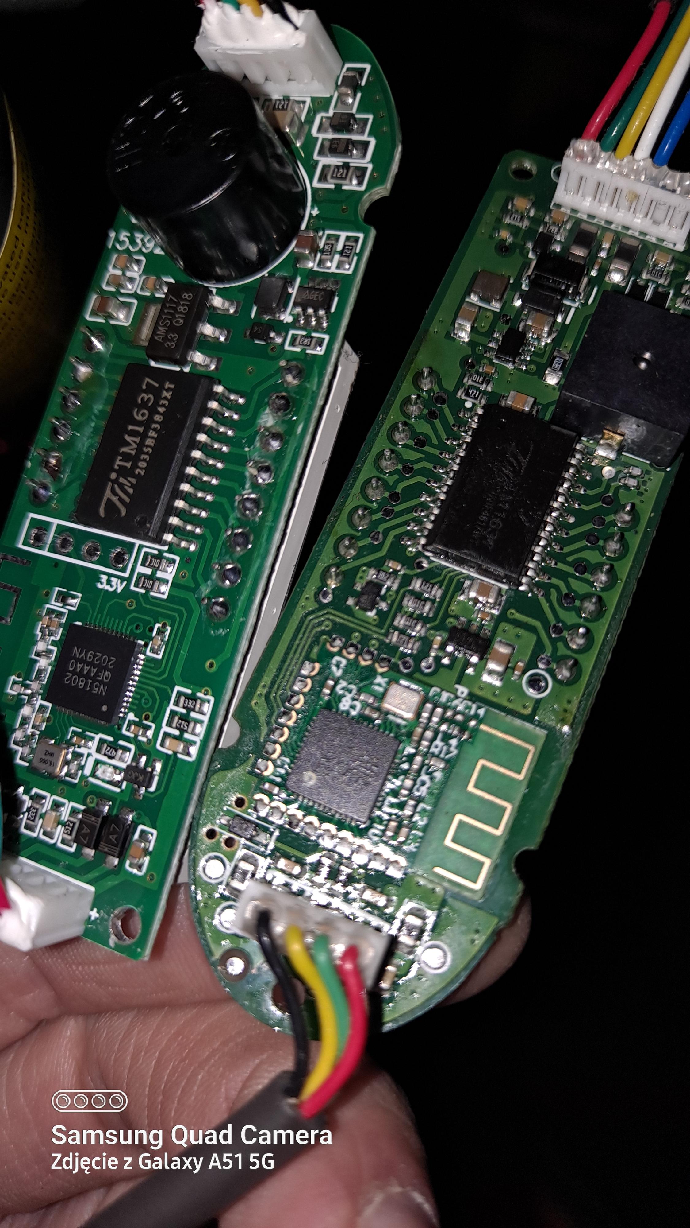

Oryginalny po prawej po lewej zamiennik idzie to jakoś przelutować tak by można było modyfikować jako pro 2 a nie jako pro ?? -
a jak by tak wylutować pamięć z głównego i wlutować do zamiennika mogło by to zadziałać ?

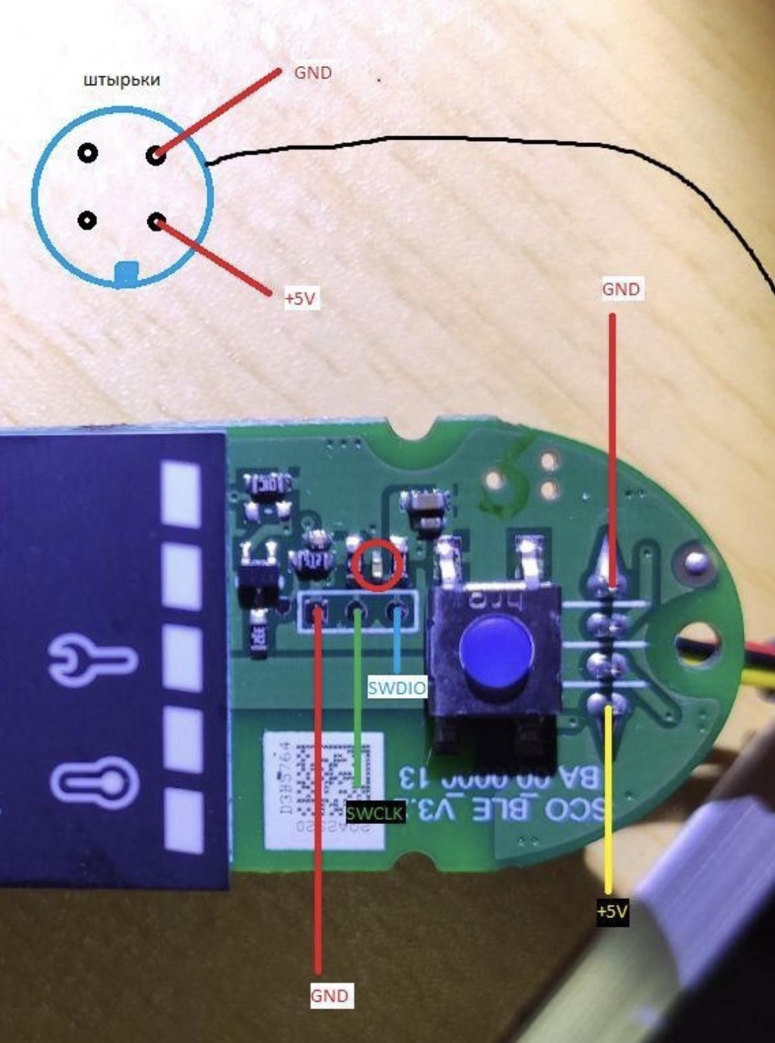

pokazałem dwa bo są dwa łączenia jeden ma tak a drugi tak masz rację znalazłem błąd przedstawiony na tym filmie https://www.youtube.com/watch?v=jEz0C2bT2M0 jak to zrobić lecz nie wiem czy to ten rezystor bo ja już go usunołem przez podłączeniem czy jest opcja by to jakoś naprawić z użyciem STM32 ST-LINK Utility i zrobić ten full reset jeszcze bez tego rezystora ?

Error.log kondensator wylutowałem ten który był pokazany na zdjęciu tej samej wersji co ja mam ble v3.2 dashboard oryginalny od xiaomi między innymi kondesatorami taki mały 18:35:28 : Can not connect to target! Please select "Connect Under Reset" mode from Target->Settings menu and try again. If you're trying to connect to a low frequency application , please select a lower SWD Frequency mode from Target->Settings menu. 18:35:29 : No target connected 18:35:27 : Can not connect to target! Please select "Connect Under Reset" mode from Target->Settings menu and try again. If you're trying to connect to a low frequency application , please select a lower SWD Frequency mode from Target->Settings menu. 18:35:30 : No target connected 18:35:38 : Can not connect to target! Please select "Connect Under Reset" mode from Target->Settings menu and try again. If you're trying to connect to a low frequency application , please select a lower SWD Frequency mode from Target->Settings menu. 18:35:39 : No target connected cały czas mam z tym swd embedded:startup.tcl:60: Error: Can't find openocd.cfg in procedure 'script' at file "embedded:startup.tcl", line 60 Error: Debug Adapter has to be specified, see "interface" command embedded:startup.tcl:60: Error: in procedure 'script' at file "embedded:startup.tcl", line 60

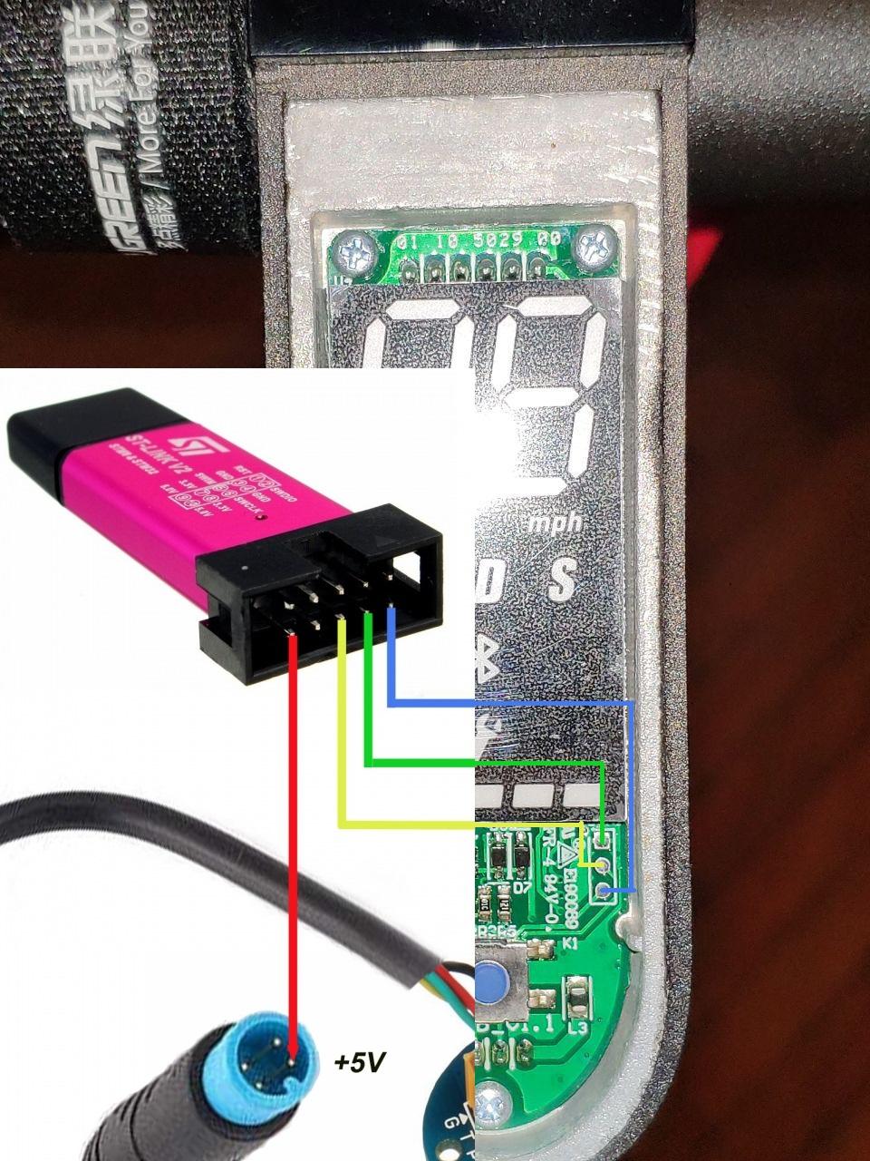

a co zrobić jak st-link-v2 nie widzi targetu ??? cały czas usb error wyskakuje Error: read version failed blePROrec.batjak próbuje tego jak ktoś wie lub ma jakieś pliki w postaci cfg i ble plus do st-link v2 próbuje sflaszować dashboard do xiaomi pro 2 a mimo to nie wychodzi

Witam a ktoś może to jakoś rozrysować jak podłączyć w xiaomi pro 2 gdzie i jak podłączyć st-link v2 ?? a czy ten kondesator trzeba usunąć ??czy z nim też da radę flashować
