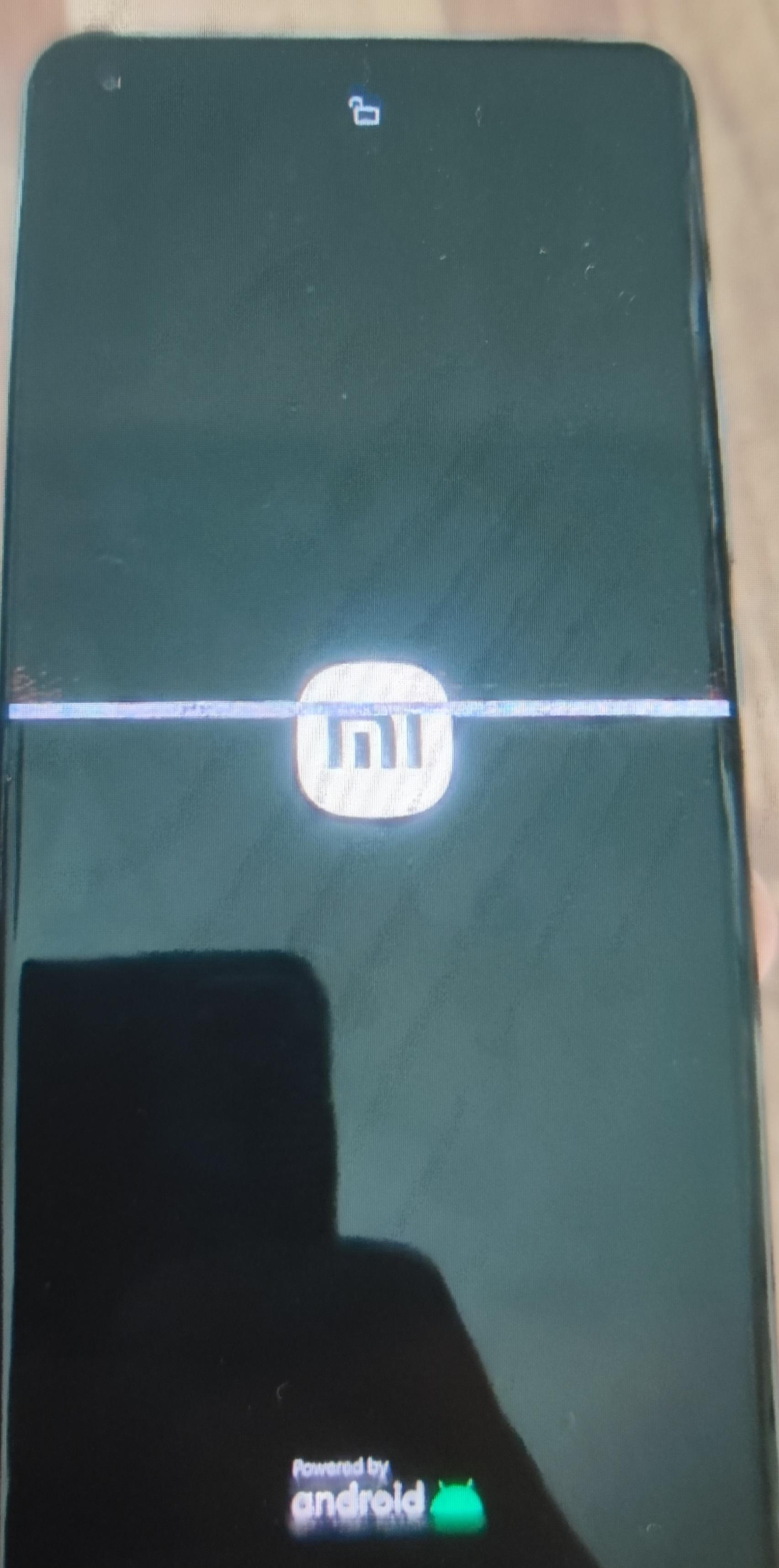

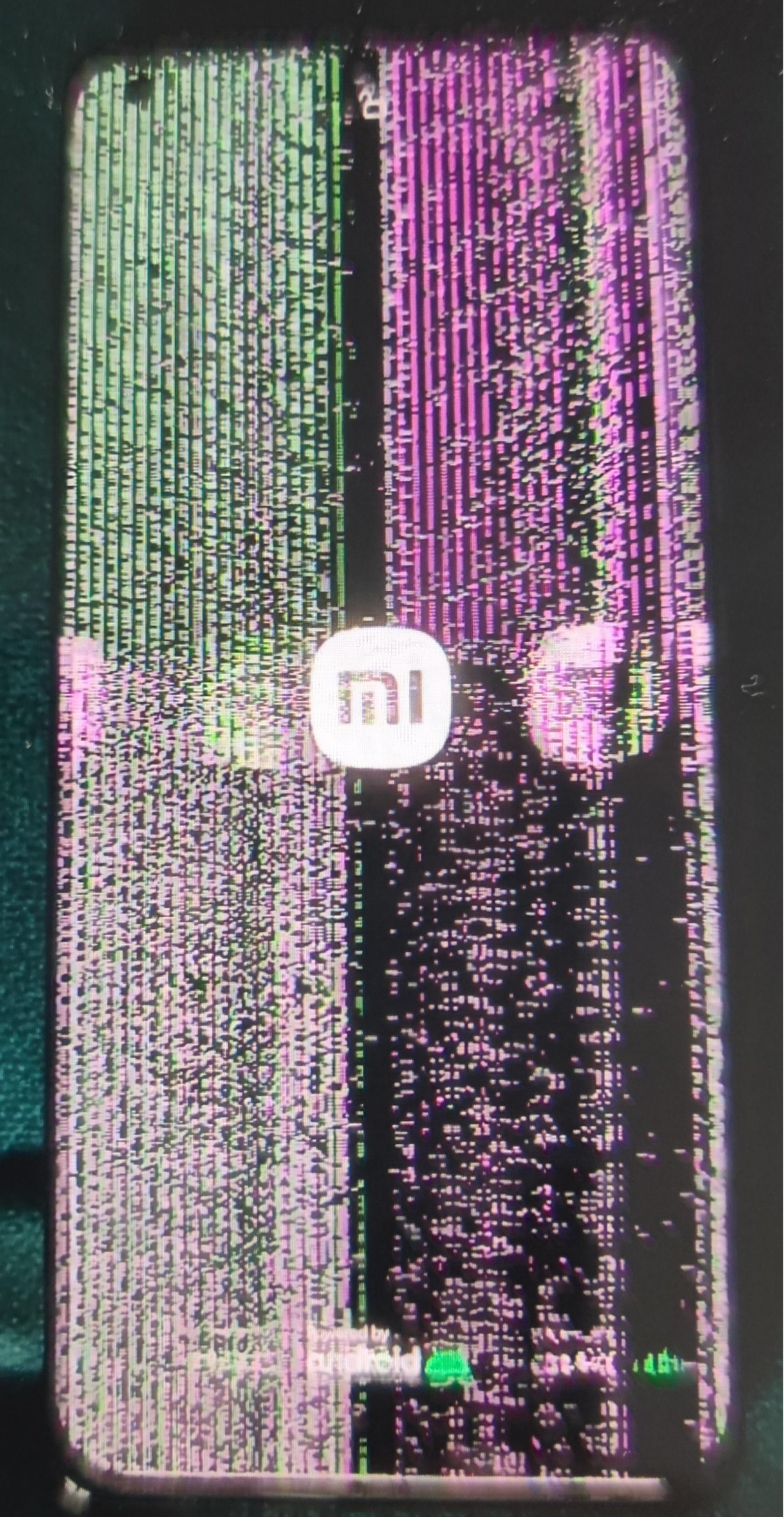

  3. Cześć wszystkim. Od dzisiejszego poranka mam problem z moim telefonem Mi11 - wersja Android - Xiaomi EU 14.0.9.0 [telefon kupiony na TradingShenzen, sam wgrywałem sobie xiaomi.eu]. Przez długi czas wszystko było dobrze, ale dzisiaj zaczęły się dziać dziwne rzeczy. Wstałem rano, włączyłem Wifi i zacząłem normalnie korzystać z telefonu. Po chwili telefon się zawiesił w jednej z aplikacji, nie można było go używać, a po chwili sam się zrestartował. I od tego momentu świruje i dzieją się dziwne rzeczy. Jeżeli telefon włączy się normalnie, to mogę go używać, ale tylko przez jakiś czas. Odnoszę wrażenie, że jak się włączy normalnie i jak ma zablokowany ekran, albo jak w ogóle nic na nim nie robię, to jest wszystko okej. Coś na zasadzie trybu czuwania - tutaj nic się nie dzieje. Problem pojawia się jak zaczynam korzystać z aplikacji, włączam ustawienia, przechodzę przez różne opcje itd. Wtedy po czasie [raz krótszym, raz dłuższym] ekran zamiera, pojawiają się na nim dziwne kolory i telefon po chwil się restartuje. I właśnie jak się restartuje, to nie każdy restart jest udany. Czasami telefon włącza się po kilku próbach, sam muszę przytrzymywać przycisk włączania żeby za którymś razem zaskoczyło. Udało mi się zrobić zdjęcia jak to wygląda podczas startowania systemu. Tutaj moje pytanie - z czym może to mieć związek? Coś z samym systemem operacyjnym? Jakiś komponent systemu [?] się w nim wywalił i stąd ten bug? Czy jedyna szansa to reinstall systemu albo wgranie go na nowo [bardzo bym nie chciał robić czystej instalacji od nowa xD]. Za wszelkie rady dziękuję =========== EDIT: Widzę, że jest już wersja 14.0.10.0 - spróbuję zainstalować, może to pomoże.

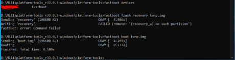

  4. Chyba się udało. Dzięki, że zapytałeś jaką mam wersję TWRP, bo oczywiście ściągnąłem najnowszą dla mojego modelu, ale nie zauważyłem, że jest w nazwie Android 11. Ja potrzebowałem też wcześniejszej, z A12. Wykryło mi telefon, pamięć wewnętrzną i udało się zaktualizować ROM do 13.0.9 (co prawda za drugim razem, bo za pierwszym wywaliło jakieś błędy, ale później już poszło). Dzięki wielkie za pomoc! Zastanawiam się jeszcze tylko nad jednym. Czy już będę miał na stałe to TWRP w telefonie? W sensie czy teraz każdą aktualizację będę mógł przez to przeprowadzać domyślnie i z automatu? Bo nie jestem pewny czy tylko bootowałem TWRP czy zainstalowałem je na telefonie (dobrze rozumuje? :D). Wykonałem poniższe polecenia: Przy wcześniejszej próbie (tej nieudanej) dałem też komendę
  5. Dzięki za link! Na pewno się przyda, ale już widzę u siebie znane problemy z "no such partition", nie znajduje mi internal storage w TWRP. A bootloader oblokowany, w fastboot devices wykrywa urządzenie... No nic, pewnie czeka mnie sporo zabawy z tym.
