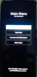

  9. na Mi12pro wcześniej robiłem instalację Miui przez fastboot. Obecnie aktualizacje są pod recovery; jednocześnie widzę, że nie ma TWRP do aktualizacji jest z kolei recovery wbudowane jak widzę; czy z tego można skorzystać przy aktualizacji do wyższej wersji

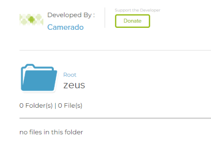

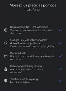

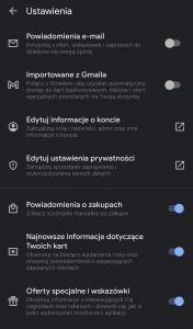

  10. @zoltan78ok, dzięki, nie zakumałem struktury katalogów potwierdzam funkcjonalność googlepay
  11. Czyli instalowałeś "tradycyjnie" przez Ustawienia -> O telefonie? Ewentualnie, czy ktoś z Was będzie wiedział skąd pobrać pasujące do tej wersji TWRP, po linku z aktualizacji Mi 11 Stabilna • MIUI Polska ostatni dostępny jest ze stycznia b.r.
