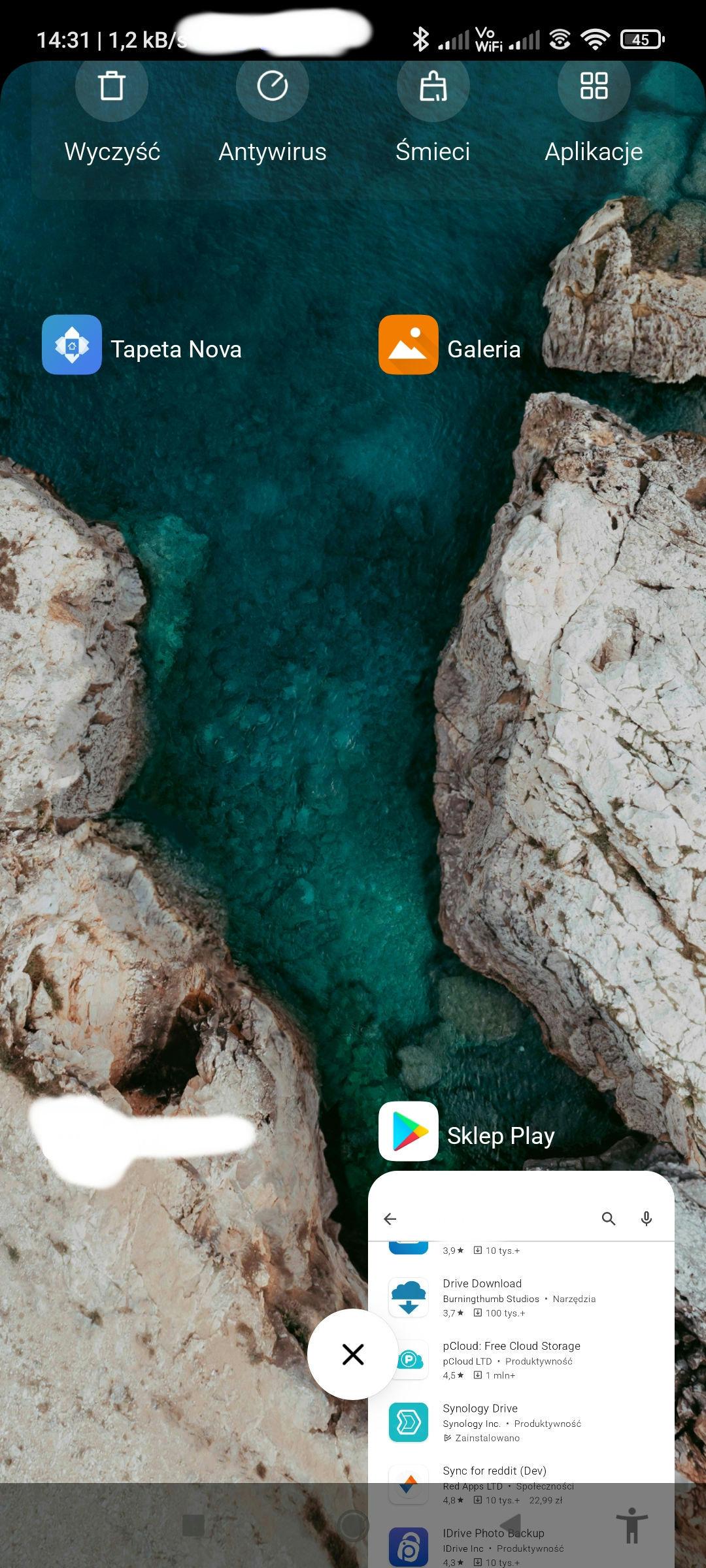

  5. Reasumując aktualnie podpowiedz @Kacper Skrzypek działa Na wbudowanym launcher działa poprawnie Zainstalowałem inny i po chwili pokazał się ten sam problem co na Nova. I będe się musiał do niego przyzwyczaić... Są jakieś wersje MOD czy też programy które umożliwiają modyfikacje tego launchera ? EDIT1 Po obserwacjach z oryginalnym luncherem to widać że coś skopali. Jak wchodzę do menadżera aplikacji (jak na pierwszym zdjęciu) to widać jak nie zawsze odrazu miniaturki się pojawiają. ale wszzystko działa. A na alternatywnych luncherach to już totalnie nie działa.

  7. Witam Mam duży problem, a mianowicie po aktualizacji z 12.5.6.0 na 12.5.8.0 problem pojawił się jak na zdjęciu. -Czyli nie widać podglądu co jest w danej aplikacji. -A najgorsze klikając na aplikacje która znikła miniaturka z tej listy , nie chce się włączyć. Dopiero muszę przycisnąć przycisk Home i uruchomić aplikację z pulpitu i wtedy jest wywoływana z pamięci (z stanu w jak została pozostawiona). -aplikacje "znikające" są losowe z tego co widzę. Na samy początku jak przeskoczę do tego widoku (zapomniałem jak się nazywa ten widok tryb, przypomnijcie to edytuje post aby był czytelniejszy :D), dopiero jak przeciągnę palcem w dół to znikają . Ale tak czy siak miniaturki "zepsute nie "działają" jak opisywałem wcześniej To jest strasznie uciążliwe
  8. Mam podobnie 😕 v12.5.6.0
