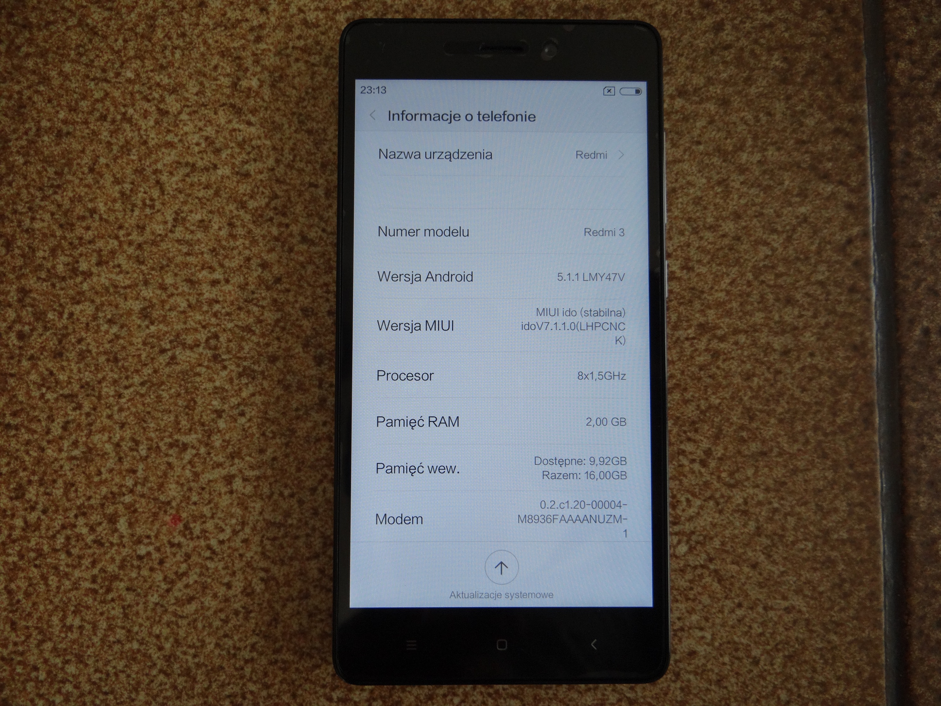

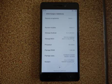

  21. asr21
    Xiaomi Redmi3 wersja MIUI
    Planuję kupić dla żony Redmi3, od sprzedawcy dostałem zdjęcie z wersją oprogramowania jak niżej, co to za wersja Miui ido??. Domyślam się że to jakaś śmieciowa wersja.
