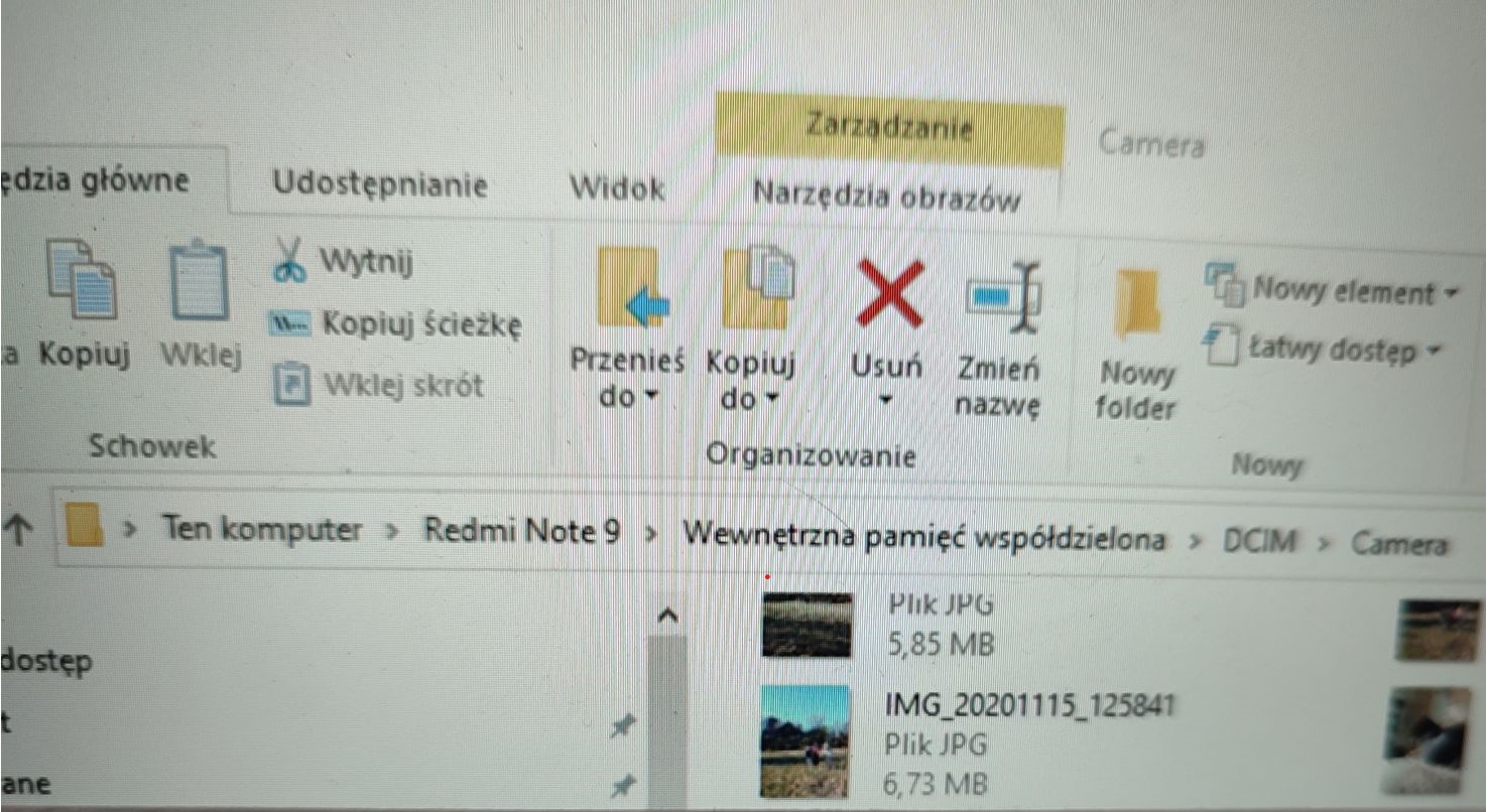

  4. Tak jak napisałem wcześniej w Eksplorerze plików pod Windows 10 Redmi Note 9 wyświetla bez problemu miniaturki zdjęć z folderu DCIM/Camera. A tu zrzut ekranu dla niedowiarków. Myślę, że decydującym elementem czy miniaturki powstają czy nie jest owy ukryty plik .nomedia, który w Andku decyduje czy folder pokazuje zawartość czy nie. Można o tym poczytać na necie. Niektórzy radzą go usunąć i to ma rozwiązać problem. Robiłem tak, jednak po usunięciu pliku i np. późniejszym restarcie phona plik się tworzy na nowo. Sprawdzałem jeszcze RN8Pro, tak samo nie wyświetla miniaturek jak RN10Pro - beznadzieja. Ktoś tu radził by każde zdjęcie otwierać i zapisywać i wtedy będzie miniaturka życzę mu powodzenia.
