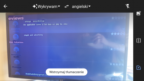

Witam Posiadam Xiaomi MiBox 4C sprowadzony przez kolegę Chin, chcialem chińską wersję ze względu na kontent kanałów TV. To pierwszy post na forum. Do tej pory nic problematycznego nie dzialo sie ma moim MiBoxie. Wczoraj wieczorem jednak przestaly odtwarzac sie jakiekolwiek filmy w "Smart Youtube TV" - jakiegokolwiek filmu bym nie sprobowal wlaczyc wyskakuje tylko "loading" i nic ponadto sie nie dzieje. Menu główne i cała reszta jest w porządku, wszystko wyglada normalnie, wszystko jest widoczne - nie odtwarzaja sie po prostu filmy. W moim przypadku jest to jedyna wersja Youtube ktora normalnie dziala i na ktorej mozna sie zalogowac. Sprawdzilem na Aptoide i byly wczoraj 2 komentarze w jezyku rosyjskim - nie znam prawie wcale rosyjskiego ale wyczytalem, że mówiły cos o własnie o tym problemie, ze filmy nagle przestały się odtwarzac. Dzis przypomnialem sobie, ze Google Tłumacz ma opcję tlumaczenia obrazu - ten rosyjski komentarz jest właśnie o tym, co wczoraj częsciowo sobie sam przetłumaczylem. Czy ktoś orientuje się o co chodzi? Nie mogłem nic nic znaleźć o tym problemie w sieci. Wyglada jakby cos sie po prostu wczoraj nagle stalo i filmy nie działają.
