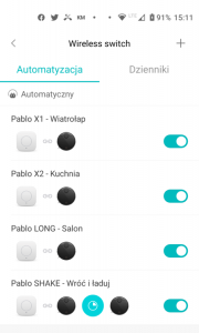

  • Lokalizacja

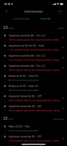

  1. Cześć, Automatyzacja w zasadzie działa ale w dzienniku roi się od błędów. To normalne czy czeka mnie reset i ustawianie raz jeszcze?

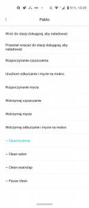

  5. Sporo się naszukałem na ten temat, a widząc wpisy na forach i grupach nie tylko ja wpadłem na taki pomysł. Poniżej pełna instrukcja. Pobrałem i zainstalowałem zmodyfikowaną aplikację Xiaomi Home z https://www.kapiba.ru/2017/11/mi-home.html (tutaj opis instalacji: https://househub.pl/poradnik/zmodyfikowana-wersja-aplikacji-mi-home/). Utworzyłem w telefonie folder /vevs/logs i zrestartowałem telefon. Uruchomiłem aplikację mod XH i wysłałem odkurzacz kolejno do pomieszczeń, które chciałem podpiąć pod przycisk. Po zakończeniu pojawił się plik z logami odkurzacza, interesował mnie wpis 2021-02-21 10:53:45 -> {"id":9441,"method":"set_mode_withroom","params":[0,1,1,12]}. To tutaj odnalazłem ID pomieszczenia, które chciałem podpiąć pod przycisk. Rozwiązanie, które podsunął mi @rezmus: Utworzyłem plik viomi.vacuum.v8.json z powielonymi wpisami zapożyczonymi z pliku udostępnionego też przez @rezmus: { "action_list":[ { "sa_id":823, "model":"viomi.vacuum.v8", "name":"Clean kuchnia", "keyName":"Clean kuchnia", "type":0, "groupInfo":[ ], "tr_id":201, "payload":{ "did":"", "command":"viomi.vacuum.v8.set_mode_withroom", "value":[ 0, 1, 1, 13 ] } }, { "sa_id":823, "model":"viomi.vacuum.v8", "name":"Clean salon", "keyName":"Clean salon", "type":0, "groupInfo":[ ], "tr_id":201, "payload":{ "did":"", "command":"viomi.vacuum.v8.set_mode_withroom", "value":[ 0, 1, 1, 16 ] } }, { "sa_id":823, "model":"viomi.vacuum.v8", "name":"Clean wiatrolap", "keyName":"Clean wiatrolap", "type":0, "groupInfo":[ ], "tr_id":201, "payload":{ "did":"", "command":"viomi.vacuum.v8.set_mode_withroom", "value":[ 0, 1, 1, 12 ] } }, { "sa_id":824, "model":"viomi.vacuum.v8", "name":"Pause clean", "keyName":"Pause clean", "type":0, "groupInfo":[ ], "tr_id":201, "payload":{ "did":"", "command":"viomi.vacuum.v8.set_mode_withroom", "value":[ 0, 2, 0 ] } } ] } Wrzuciłem plik do katalogu /vevs/automations/ na telefonie. Po zrestartowaniu aplikacji mod XH w automatyzacji odkurzacza pojawiły się "nowe możliwości". Podpiąłem odpowiednie automatyzacje z odkurzacza pod odpowiednie kliknięcia przycisku. Teraz wszystko działa i pięknie śmiga. Zobaczymy jak długo... W razie pytań i niejasności służę pomocą. viomi.vacuum.v8.json
