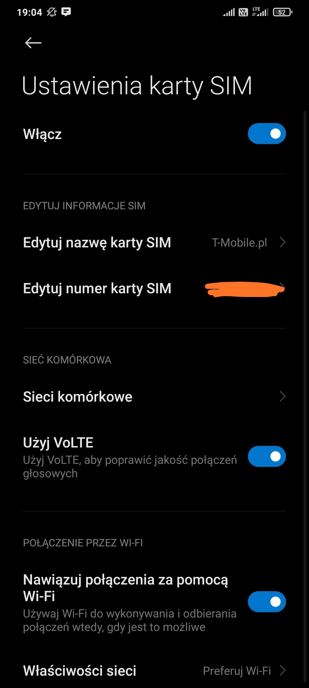

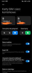

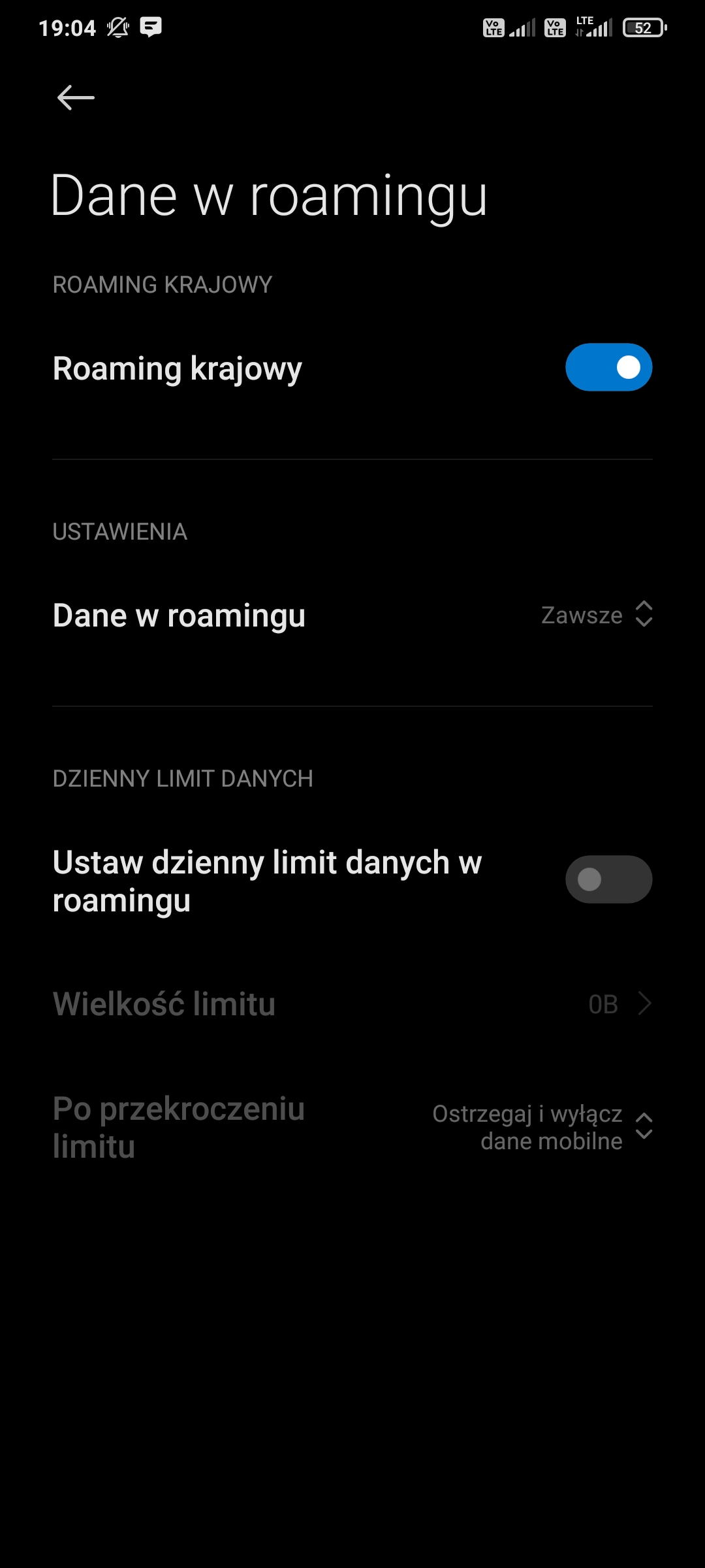

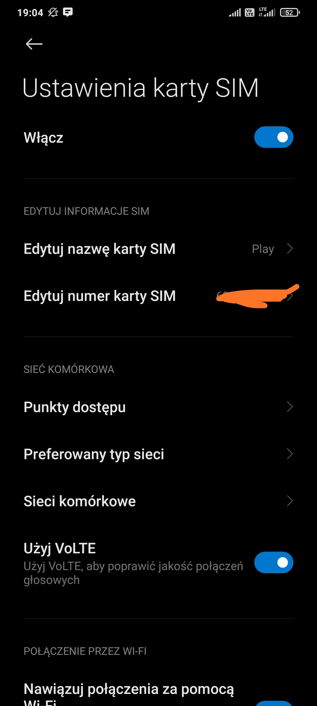

    Mms w dualsim
    Dobry. Mam problem z działaniem mmsow w dualsim. Mi 10 lite 5g ROM to globalny 12.0.2 Konfiguracja jest taka: karta nr 1 (T-Mobile) i karta 2(Play). Obie karty korzystają zarówno z vowifi i volte. Na obu działa internet (prz przełączeniu). Ustawienia jak na załącznikach, połączenia są z obu kart, internet domyślne z 2. Wszystko działa poza mmsy na karcie 1. Ani nie wysyła ani nie odbiera. Czasem się uda kiedy przełączy się na wowifi. Przypuszczam, że problem wynika z braku możliwości dodania punktów dostępowych dla karty 1 (na zrzucie). W ogóle nie ma takiej pozycji w opcjach karty. Czy tak ma być czy coś jest nie tak jak być powinno?
