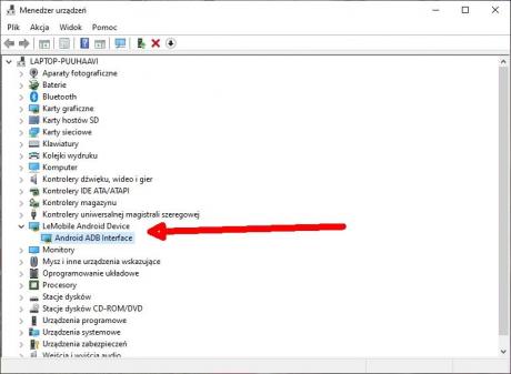

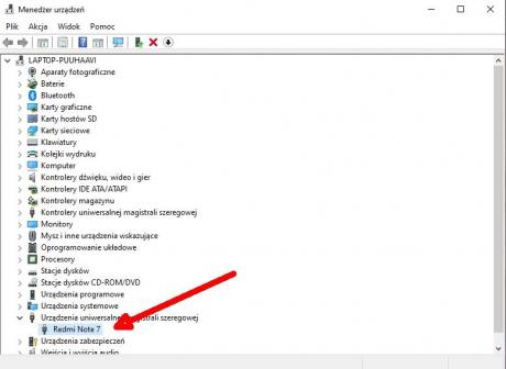

  3. Przejrzałem cały dział dla mojego modelu więc proszę moderatorów o nie usuwanie tego tematu... Zwłaszcza pod pretekstem spamu... Nie ma w tym dziale informacji w podobnej przypadłości. Jeśli gdzieś takowa jest, to poproszę o link do takowego i nie zamkniętego tematu... Jakiś czas temu na moje note 7 weszła aktualizacja miui 12 i zaczęły się kłopoty... Najczęściej zawieszanie się telefonu, zawieszanie się aplikacji... Postanowiłem zrobić downgrade przy pomocy miflash. Używałem nie pierwszy raz więc luzik... Po parunastu dniach, kilku próbach downgrade do różnych miui i testowaniu ich dopadł mnie pech... 2 dni temu podczas kolejnego flashowania wysunął się kabel usb z laptopa... Cegła... Działa jedynie mi recovery, które jak wiadomo jest okrojone i nic nie da się zrobić... chyba... Fastboot nie działa, pod lapkiem telefon jest wykrywany jako LeMobile Android Device-> Android ADB Interface (tryb mi recovery), a normalne uruchomienie powoduje pętlę podświetlania na czarnym ekranie... Na komputerze w zależności od sterowników jest wykrywany jak na screenach. Nie jest widoczny jako dysk, karta sd również. Próbowałem na różne sposoby wrzucić w niego cokolwiek ale bez efektu. Za pomocą deep flash próbowałem wejść w tryb EDL... Niestety też bez powodzenia. Nie wiem co mam robić dalej, czego próbować... Wszelkie sterowniki pobrałem, różne oprogramowanie łącznie z fastboot-ami i flashtool-ami... Ktoś pomoże? ps. Jutro w południe jestem umówiony z "czarodziejem od smartfonów" ale nie lubię oddawać sprzętu w obce ręce...

  5. Witam znawców tematu i wszystkich chętnych do pomocy. Problem jak wspomniane w temacie. Cegiełka z redmi note 7... Został uceglony w momencie wgrywania nowego romu poprzez fastboot. Kabel USB wysunął się z laptopa w pierwszych sekundach flashowania. Na ten moment telefon przy włączeniu ma bootloopa... Ekran jest czarny i na przemian włącza się i wyłącza podświetlenie. Można wejść jedynie w menu recovery. Fastboot nie działa. Na komputerze w zależności od sterowników jest wykrywany jak na screenach. MiFlash, MiPCSuite nie widzą telefonu, nie łącza się, nie wykrywają. Drivery wrzucana do laptopa nic nie dają. Może ktoś doradzi co można zrobić by odżył?
