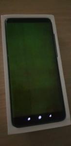

  6. Dzień dobry, podczas testu ekranu przy minimalnej jakości (głównie przy szarych/szarawych kolorach) widzę smugi na ekranie, kolor nie jest jednolity - jest jakby poprzebijany białymi niciami pikseli. Załączam zdjęcia (niestety słabej jakości), na których widać dwie pionowe białe zabarwienia biegnące od dołu do góry w centralnej części ekranu - szczególnie widać to na szarym ekranie (tryb nocny podkręcił kolory i wygląda tu na zielony). Problem znika przy większej jasności - już przy ok. 15%. Czy to normalna przypadłość OLEDów? Czy można rozwiązać ten problem, czy jest to problem hardwerowy? Czy wada jest podstawą reklamacji produktu? Dzięki za wszystkie odpowiedzi :)
