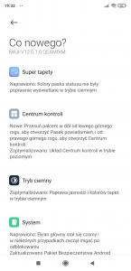

  1. Witam, mam problem z aktualizacją z oficjalnego źródła wprost z ustawień. Chodzi o MIUI-V12.0.1.0.QEAMIXIM Pobrała się po czym wybrałem żeby się zainstalowała. Instalacja dochodzi do ok 57% i telefon uruchamia się do ekranu głównego. Żadne potwierdzenie że się zainstalowała. Wchodząc w wyszukiwanie aktualizacji , pojawia się ta sama do ponownego pobrania. W czym może być problem? P.S Po kilku minutach pojawiło się powiadomienie że zaktualizowano pomyślnie ale w wyszukiwaniu aktualizacji jest nadal ta sama do pobrania. 2x już ją pobierałem
