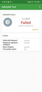

  2. Miałem ten sam problem przy włączonych gestach pełnoekranowych i ukrytym wskaźniku pełnego ekranu. Nie mogłem znaleźć rozwiązania, aż wyłączyłem ukrywanie tego wskaźnika na dole i odkąd mam tę białą kreskę wszystkie snapy otwierają się normalnie.

  4. Dobra może i faktycznie byłem w błędzie. Myślałem, że skoro mam region zablokowany na Chiński to telefon był z Chin, ale gdy samemu wgrałem inną wersję globala to przy początkowej konfiguracji dało się normalnie zmienić na Polski. Niestety jestem niedouczony w tym temacie. Choć mimo wszystko chcę być na 100% pewny co do tego czy mogę zrobić relock, bo nie zamierzam uceglić telefonu, który ma kilka dni.

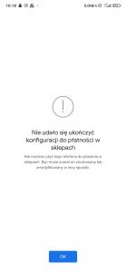

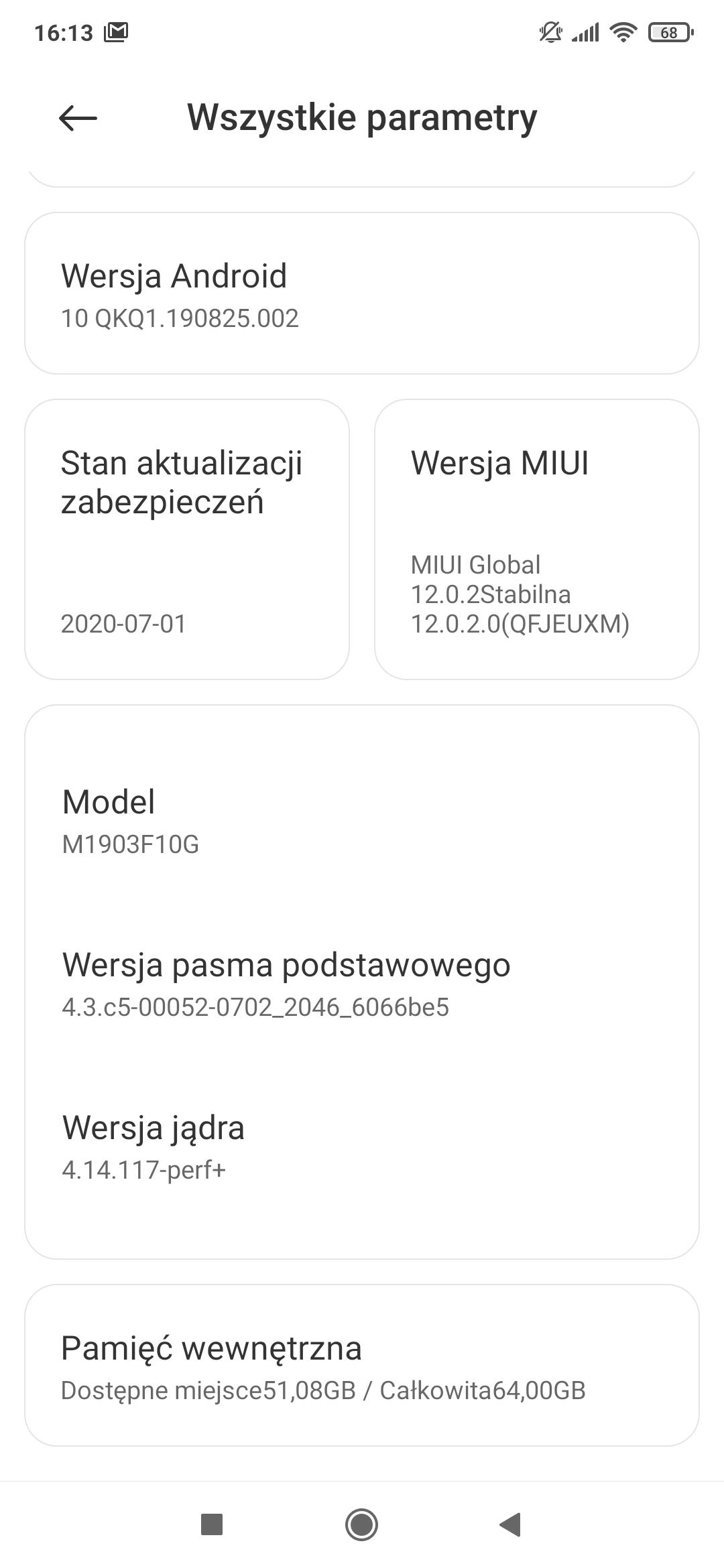

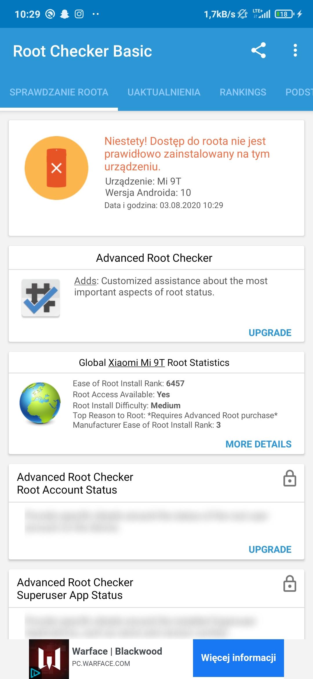

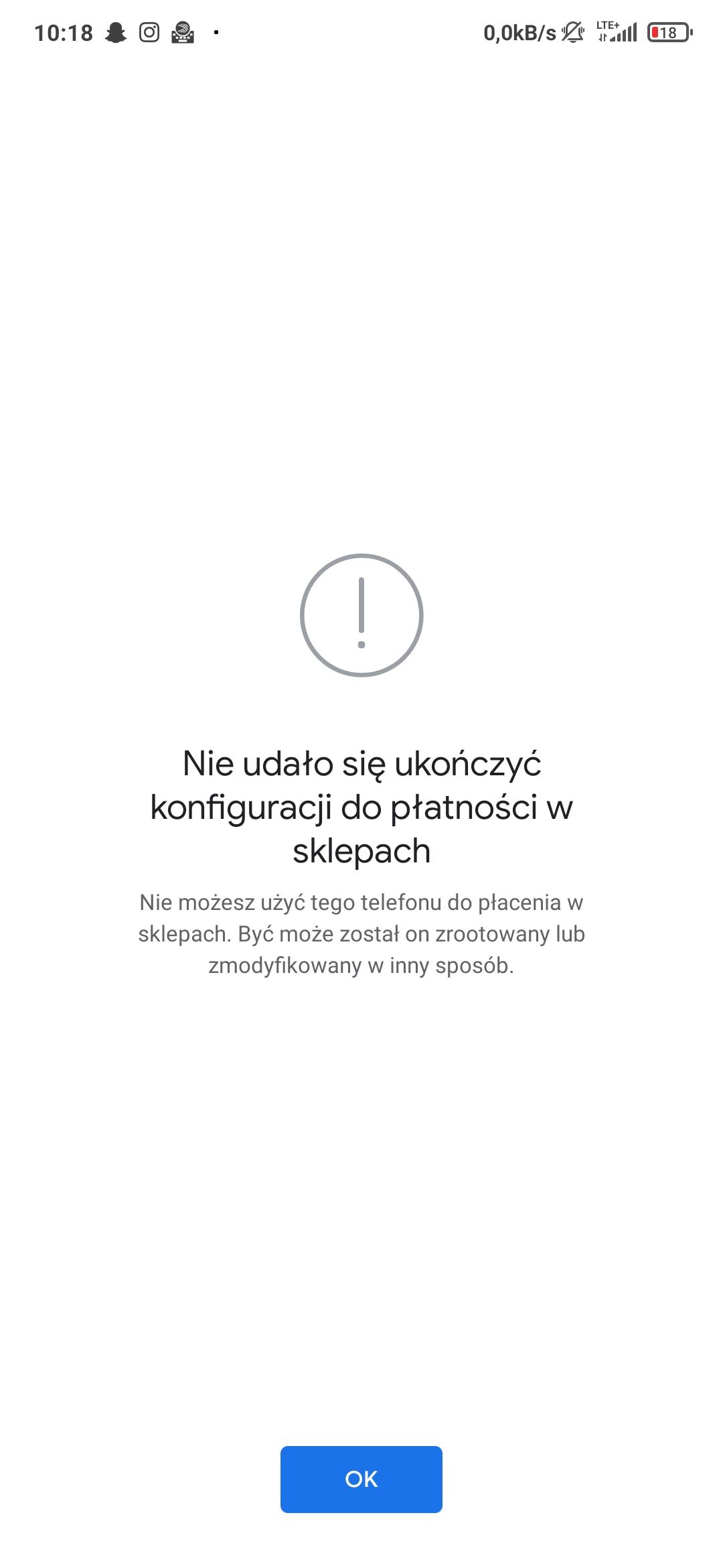

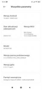

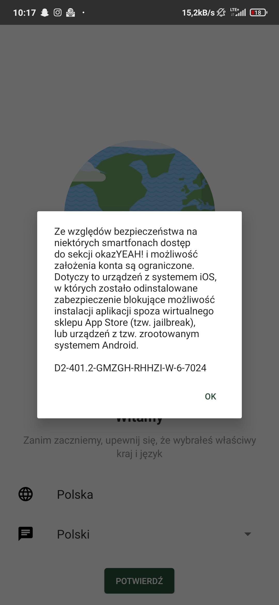

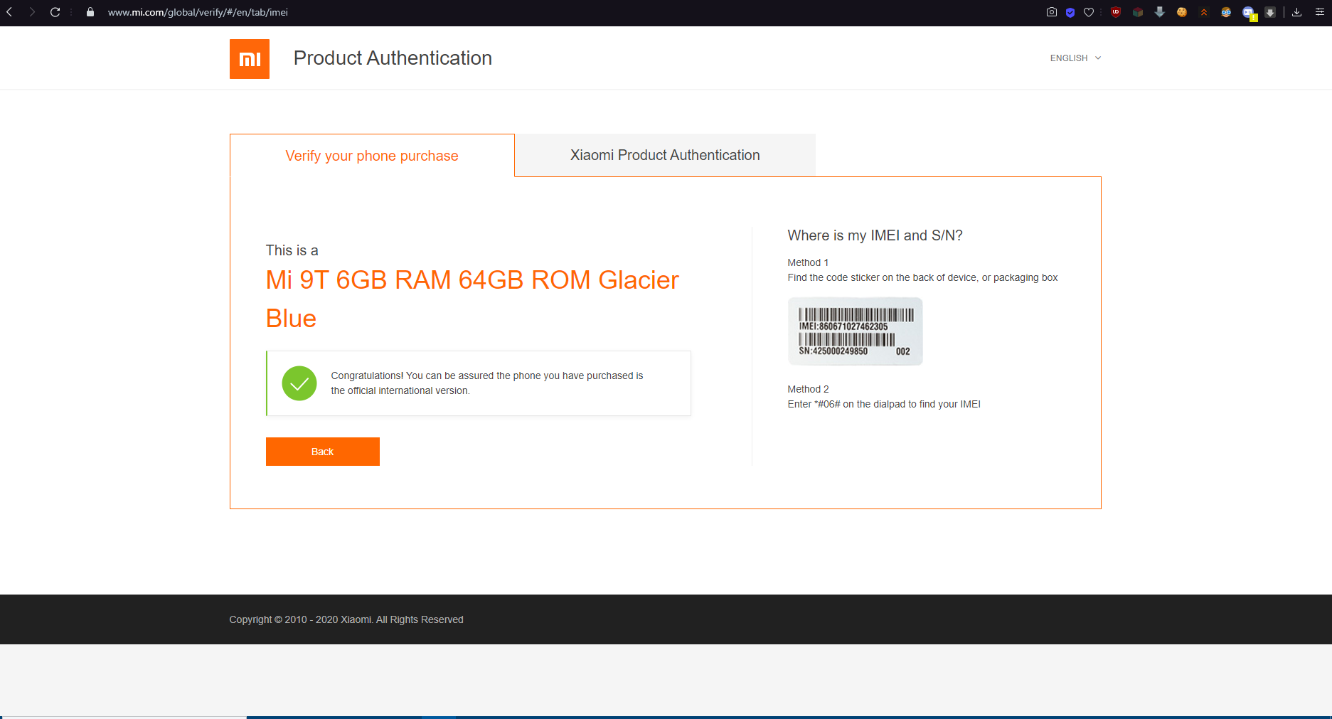

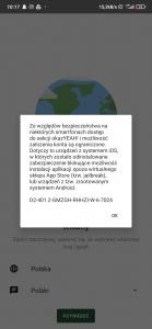

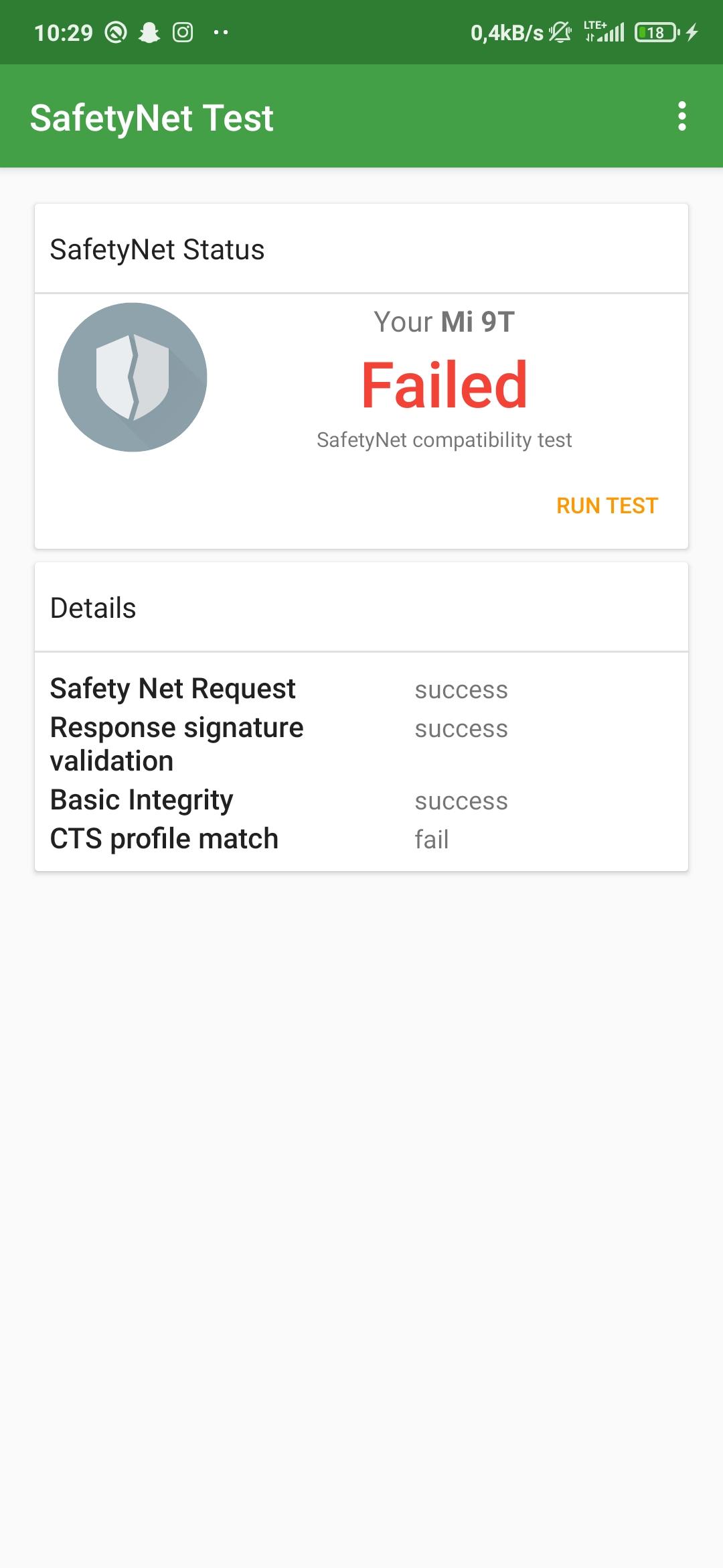

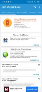

  5. Witam. Niedawno kupiłem MI 9T, który miał chiński ROM, ale ktoś zmienił wersję na GLOBAL. W ustawieniach mam region jako Chiny i nie da się tego zmienić. Telefon oczywiście od momentu zakupu ma odblokowany bootloader no i tu się zaczynają problemy, ponieważ nie wiedziałem, że samo odblokowanie naruszy mi safetynet i wiele aplikacji przestanie działać. Telefon nie jest zrootowany, ani w jakikolwiek inny sposób modyfikowany, a CTS profile mam na false. Czy tak powinno być? Nie działa mi między innymi Google Pay, Netflix czy apka McDonald's, a w ustawieniach sklepu play jest napisane, że urządzenie nie jest certyfikowane. Oczywiście zablokowanie bootloadera nie wchodzi w grę bo na globalu będzie brick i teraz pytanie czy da się to w jakikolwiek sposób naprawić? Szczerze mówiąc nie chce mi się już bawić w Magiska, ukrywanie roota i naprawianie safetynet, bo to raz działa, a raz nie. Na poprzednim telefonie miałem już zbyt dużo zabawy z tym i teraz chciałem mieć po prostu czysty bez żadnych modyfikacji, aby wszystko działało jak trzeba. Dodam, że aktualnie zainstalowana wersja oprogramowania to MIUI Global 12.0.2 Stabilna, a po sprawdzeniu IMEI na mi.com pokazuje, że jest to wersja international.
