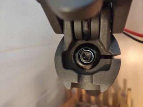

  1. Rozkręciłem całość sprawdziłem czy jakiś piasek nie dostał się do łożysk ale wszystko było czyste. Skręciłem do stanu początkowego i problem dalej występował więc zacząłem regulować śrubki i okazało się że ta główna śruba mocująca była chyba zbyt mocno dokręcona co jest dziwne bo do dziś nigdy jej nie ruszalem. W każdym razie rozwiązaniem tego problemu jest regulacja śruby ze zdjęcia.
  2. Cześć. Mam tygodniową m365 pro, przejechane lekko ponad 100km i dzisiaj przy powrocie do domu stało się coś dziwnego. Kierownica przy próbie skrętu w obydwie strony zaczęła stawiać opór na wysokości poniżej zaczepu czyli (tak mi się wydaje) łożysko albo tuleja układu kierowniczego .Przy mocniejszym napieraniu puszcza ale przy dalszym skręcie pojawia się znowu. Kompletnie nie mam pojęcia co z tym zrobić, poszperałem w problemach technicznych i nie znalazłem podobnego wątku więc jeśli ktoś miał podobnie to proszę o jakąś radę.
