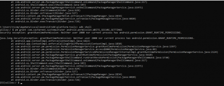

  1. Mam problem z nadaniem Uprawnień. Co może być przyczyną? Udało mi się rozwiązać ten problem poniżej link do rozwiązania: https://stackoverflow.com/questions/52079343/how-can-i-use-adb-to-grant-permission-without-root Trzeba włączyć: USB debugging (Security setting) / Debugowanie USB (ustawienie Bezpieczeństwa) ikonki zresetowane i przywrócone dzięki za pomoc @mariusz.ur
