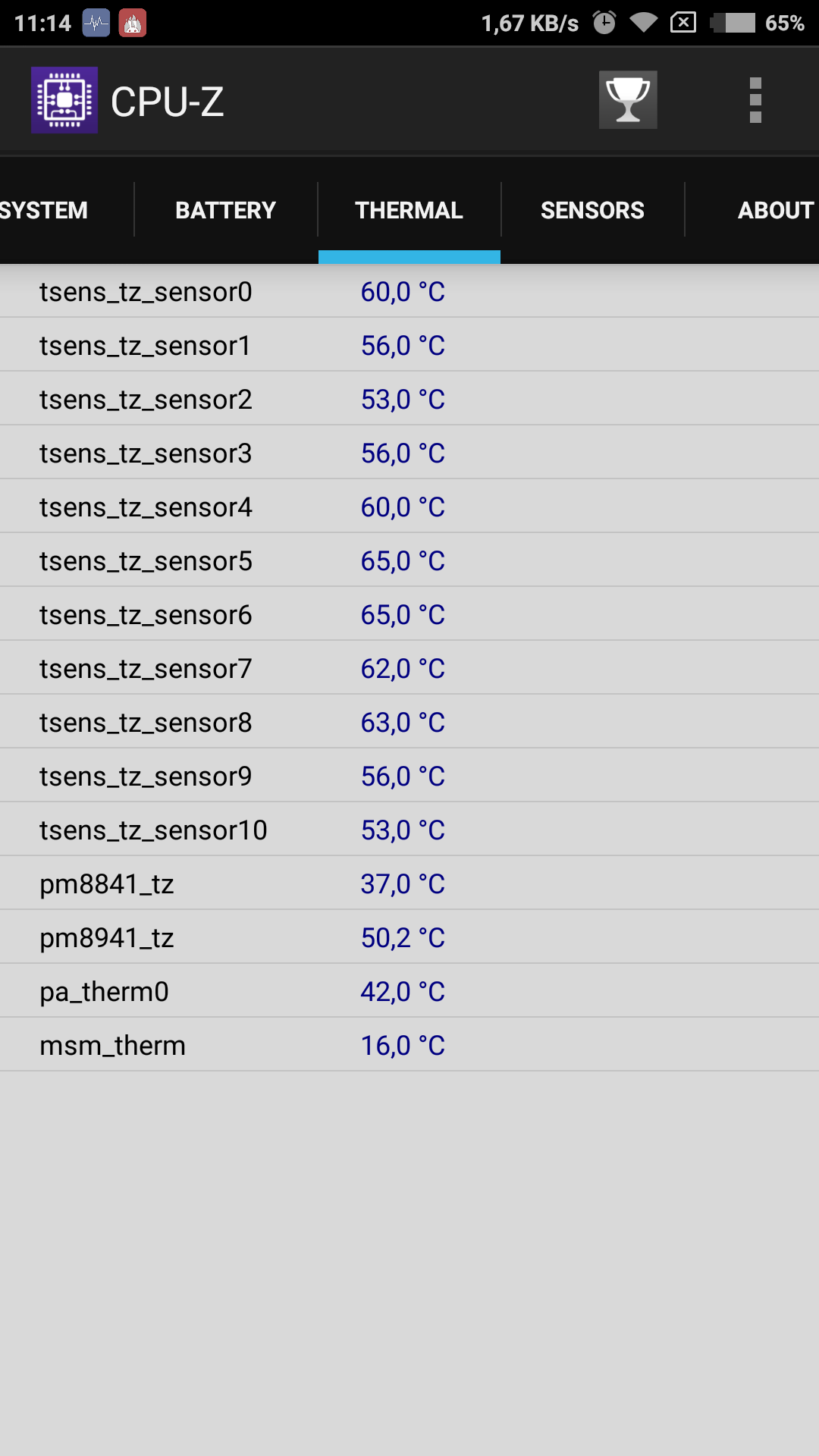

temperatury takie jak na zdjęciu -> przy Stresie na AnTuTu bardzo możliwe ze u mnie jakiś problem sprzętowy.... -

Cześć, Ostatnio zauważyłem samoistne restarty telefonu. Restarty następowały w różnych momentach - dostałem sms, kliknąłem na ekran i czarny ekran i telefon się uruchamia ponownie. podobnie było jak włączyłem nawigacje. Wtedy to do momentu "nie nie ruszania telefonu nie zauważyłem problemu, ale jak coś kliknąłem to albo się zacinał (Musiałem ręcznie wyłączyć/zrestartować), albo sam się restartował. Zrobiłem wipe Ale raczej nic to nie dało, bo znowu ten sam problem wrócił. Nawet jak nic nie robię. Bo np miałem coś otwarte np folder, po czym 2h poźniej już widać że był restart. Mam MIUIPolska 7 (najnowszy) Jeszcze może bym spróbował na angielskim MIUI, ale pytanie czy coś to da? Ktoś miał jakiś taki problem?
