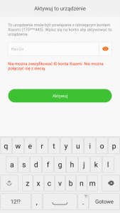

Sprawa rozwiązana przez (jak mniemam) Acida i przy pomocy supportu Ibuygou - wymiana płyty głównej na taką, która nie jest podpięta do żadnego konta. Dzięki za pomoc

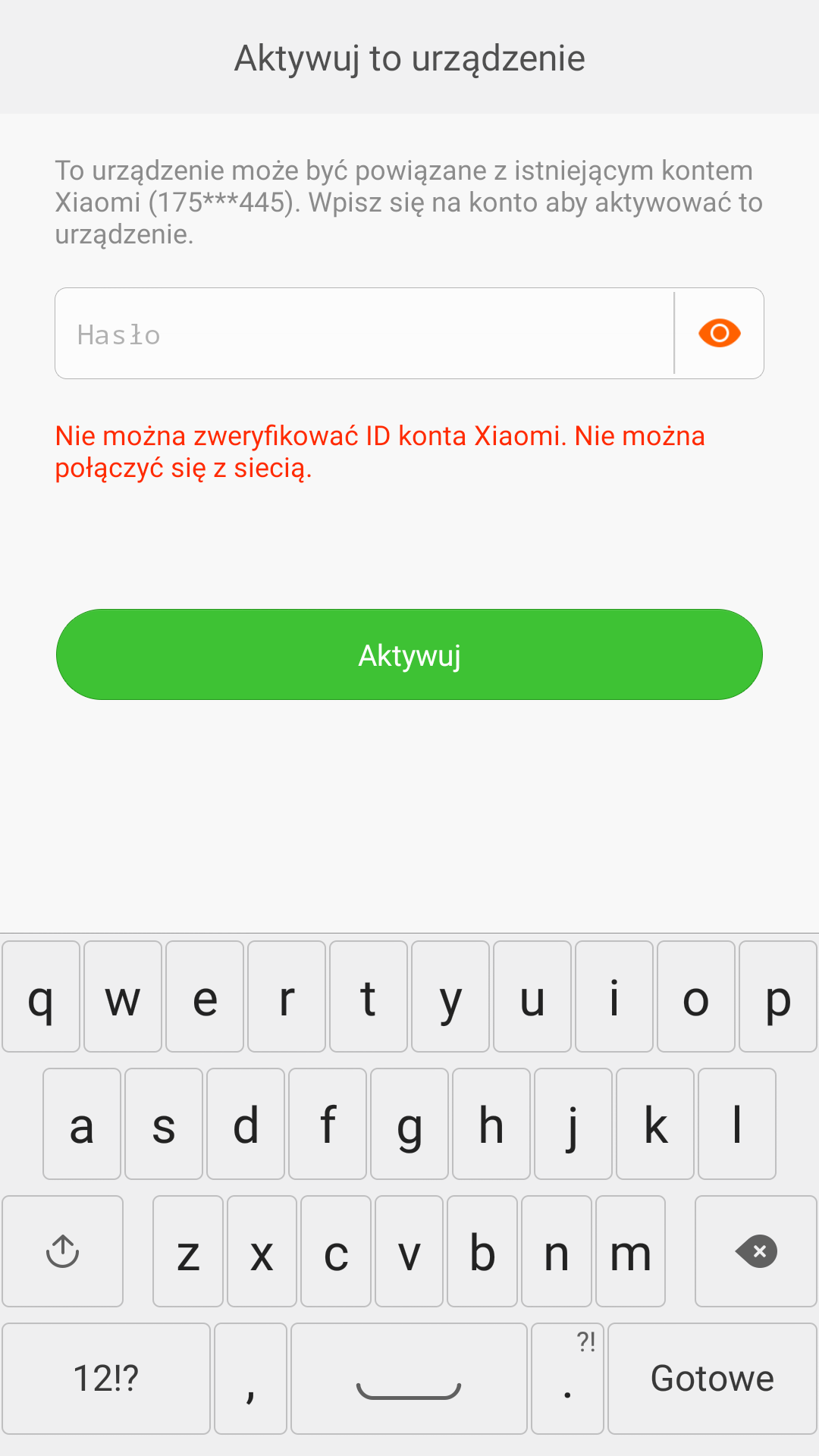

Po "rozmowie" z supportem zrobiłem clear all data, ale niestety nie przyniosło to rezultatu. Czy są w stanie zresetować lub usunąć konta? Czy można je odnaleźć po imei telefonu? Wysłane z mojego GT-I8190 przy użyciu Tapatalka
Dzisiaj pierwszy raz napisałem do nich. No cóż, poczekam, może coś mądrego wymyślą. Dzięki Ci bardzo
ale usunę tak jakby z innego konta nie tego 175 bo do tego nie mam dostępu tylko przykładowo 158
i teraz głupie pytanie: wtedy ten komunikat z telefonu zniknie i będę mógł go normalnie używać czy trzeba zrobic jakić wipe?

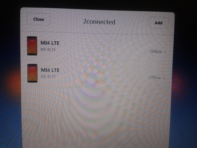

Aktywowałem tylko jedną kartę. Pamietam, że na początku nie mogłem aktywować konta i zapewne dlatego mam ich dwa. Zastanawiam się czy nie usunąć obu telefonów z konta, czy to coś zmieni na plus, czy jeszcze bardziej namieszam?
Na swoim koncie mam zupełnie inny numer. Ten 175** prawdopodobnie usunąłem (?). Zastanawiam się dlaczego konto pokazuje mi że mam przypisane dwa telefony
Witajcie Mój Mi4 udowadnia mi, że do współpracy z nim potrzeba cierpliwości, inteligencji. Po problemach z płytą główną - wymiana we Wrocławiu (prawdopodobnie Acid - pozdrawiam ;-))mam nowy kłopot. Otóż rano odebrałem od kuriera telefon, wpakowałem kartę sim, telefon pięknie się zalogował, pięknie pokazał 3G a nawet LTE i..... Żadne hasło mi nie działa. Problem polega na tym, że gdy kupiłem telefon prawdopodobnie założyłem konto dwa razy i teraz mam widoczne dwa telefony, niestety oba offline. Pamiętam, że jakiś czas temu przeglądając swoje konto zwróciłem uwagę, że mam dwa numery - ten, o który "woła" telefon i inny, który jest widoczny po zalogowaniu się. Niestety przy numerze 175**** widniało nieaktywny, więc go usunąłem i teraz ... d*pa. Napisałem na support xiaomi, może coś pomogą. Czy może ktoś z Was był kiedyś równie "mądry" jak ja i miał podobny problem? Przeszukiwałem forum i nawet chyba ktoś coś podobnego miał i otrzymał informację z supportu jak z tego wybrnąć, ale teraz nie mogę znaleźć tego postu. dzięki P.S. telefon jest widoczny przez MIPC Suite
