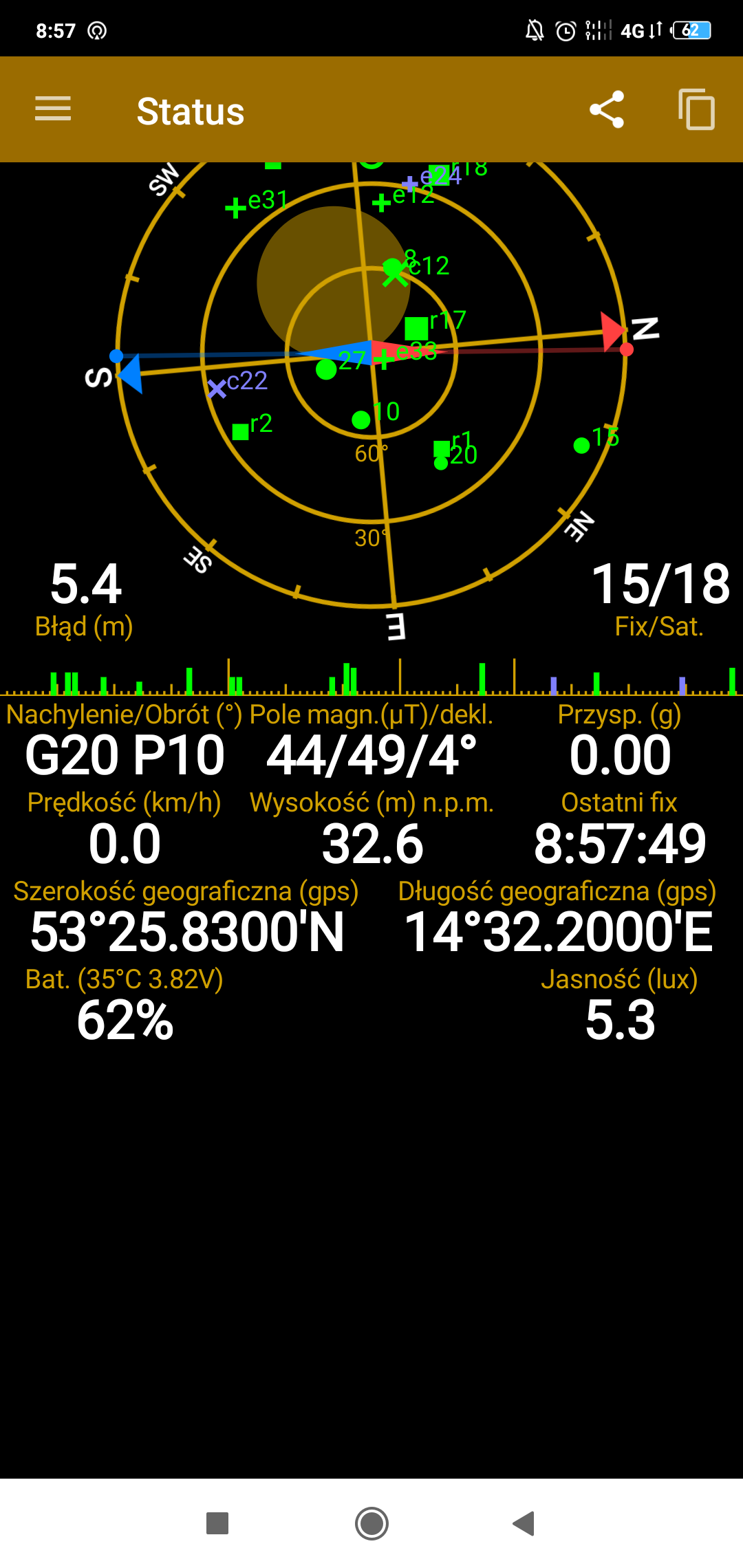

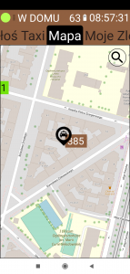

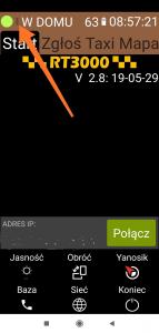

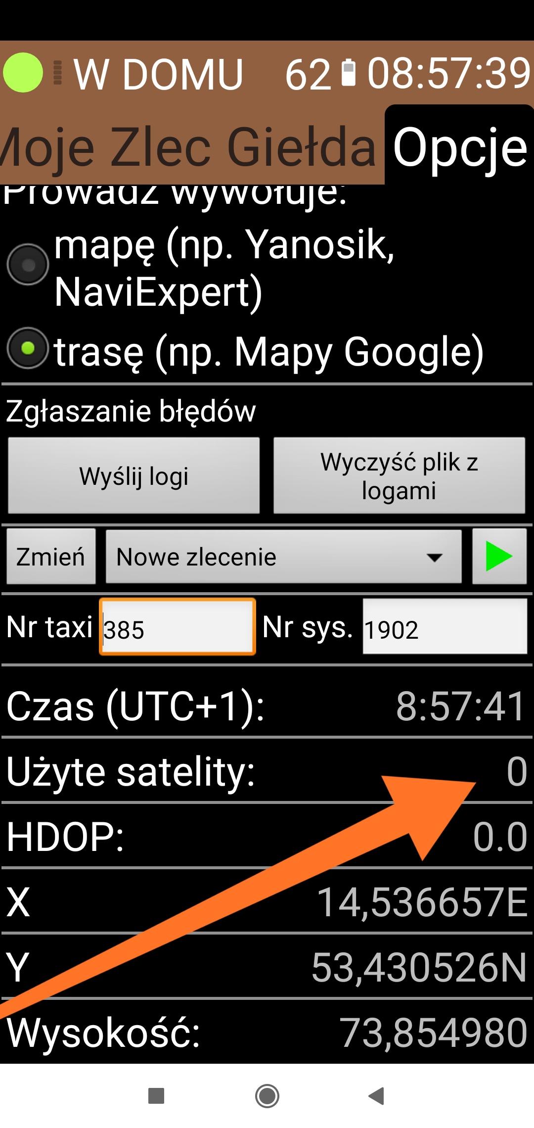

  3. Cześć, mam pewną zagadkę co do GPS w moim Mi8 Lite, a mianowicie na każdej aplikacji typu mapy google, yanosik wszystko działa perfekcyjnie, zarówno na ustawieniu wysokiej dokładności, jak i przy używaniu wyłącznie samego modułu gps, problem pojawia się natomiast w mojej służbowej aplikacji Rt3000 (Apka dla kierowców taxi), mianowicie znacznik na mapie się przesuwa wraz z przemieszczaniem się, ale aplikacja dalej widzi mnie w miejscu w którym ją włączyłem. (screen z mapą trochę wam naświetli sytuacje, znaczek samochodu porusza się prawidłowo, jednak mój numer systemowy zostaje w miejscu). Zdarzyło się kilka razy, że gps po jakimś czasie załapał i wtedy przy napisie w domu wypełniają się ten pusty prostokącik na biało, czyli tak jak być powinno i do wyłączenia apki już wszystko działało ok, po ponownym odpaleniu znowu to samo. W ustawieniach zauważyłem także, że apka nie wyszukuje satelilt, jednak w GPS status od razu łapie fixa, i dużą ilość satelit. Podejrzewam, że gdzieś przyczyna leży w uprawnieniach, lub w sposobie ustalania lokalizacji. Ponieważ bawiąc się właśnie ustawieniami udało mi się dwa razy doprowadzić do poprawnego działania apki, ale .. próbowałem już wszystkiego i nic.. Używałem wielu telefonów w pracy(Nawet Redmi Note 5 Pro), ale czegoś takiego jeszcze nie miałem. (To znaczy zdarzały się takie sytuacje, ale wyłączeniu trybu oszczędzania energii i ustawieniu wysokiej wydajności problem zawsze znikał, ale nie tym razem) Jakieś pomysły jak się do tego zabrać ? Próbowałem wgrać tego fixa - https://forum.xda-developers.com/mi-8/themes/mi-8-gps-fix-miui-eu-10-0-5-0-t3850853 niestety bezskutecznie .. pliku jakkolwiek nie mogę edytować (Nie mam root'a)
