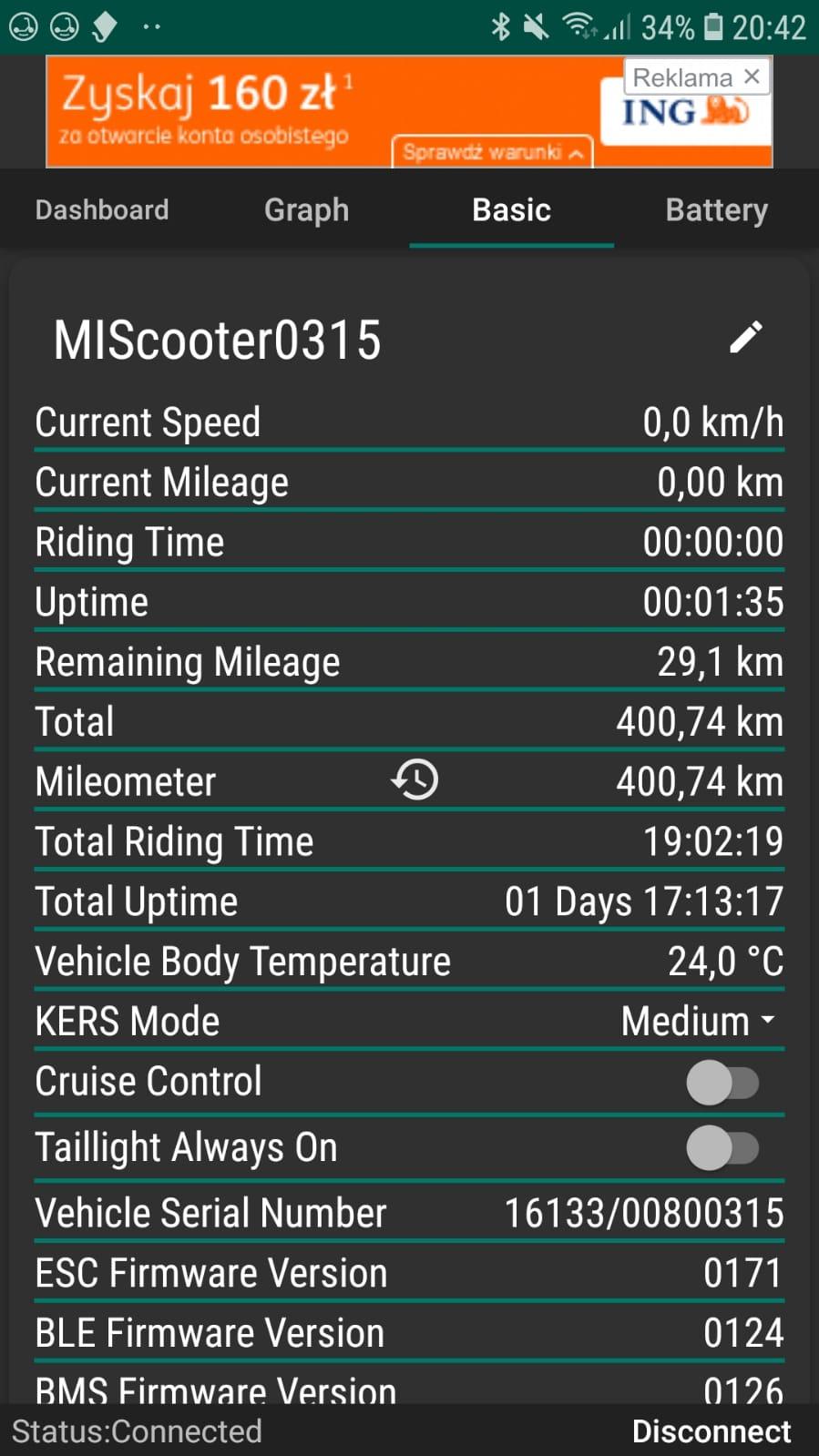

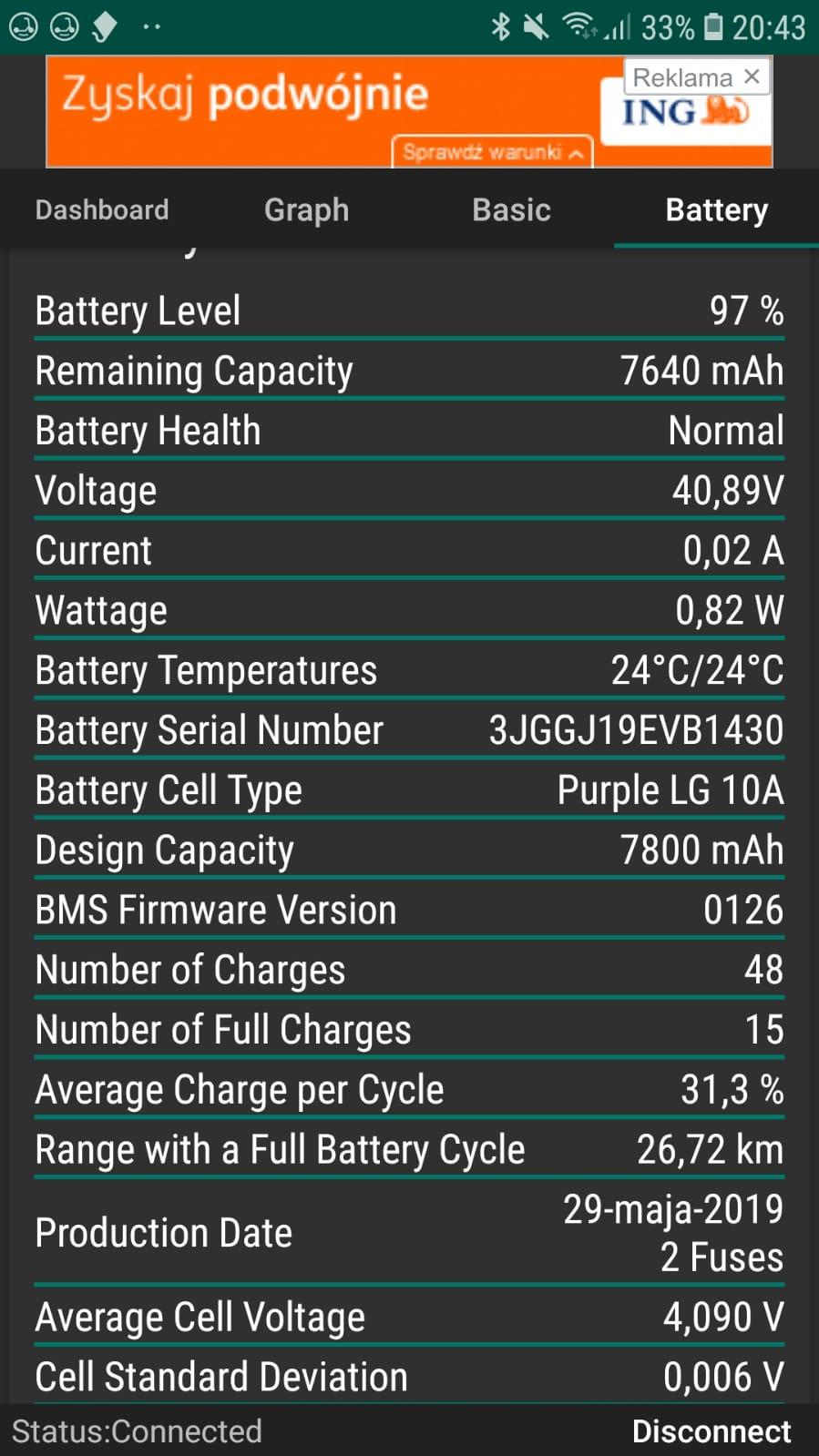

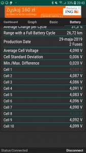

  2. Ponawiam problem. Udało mi się uruchomić m365 tools, jeśli te dane pomogą zrozumieć komuś mój problem to dodaje screeny i przypominam problem polega na ograniczeniu prędkości do 18km/h bez względu czy to tym normalny czy eco.
