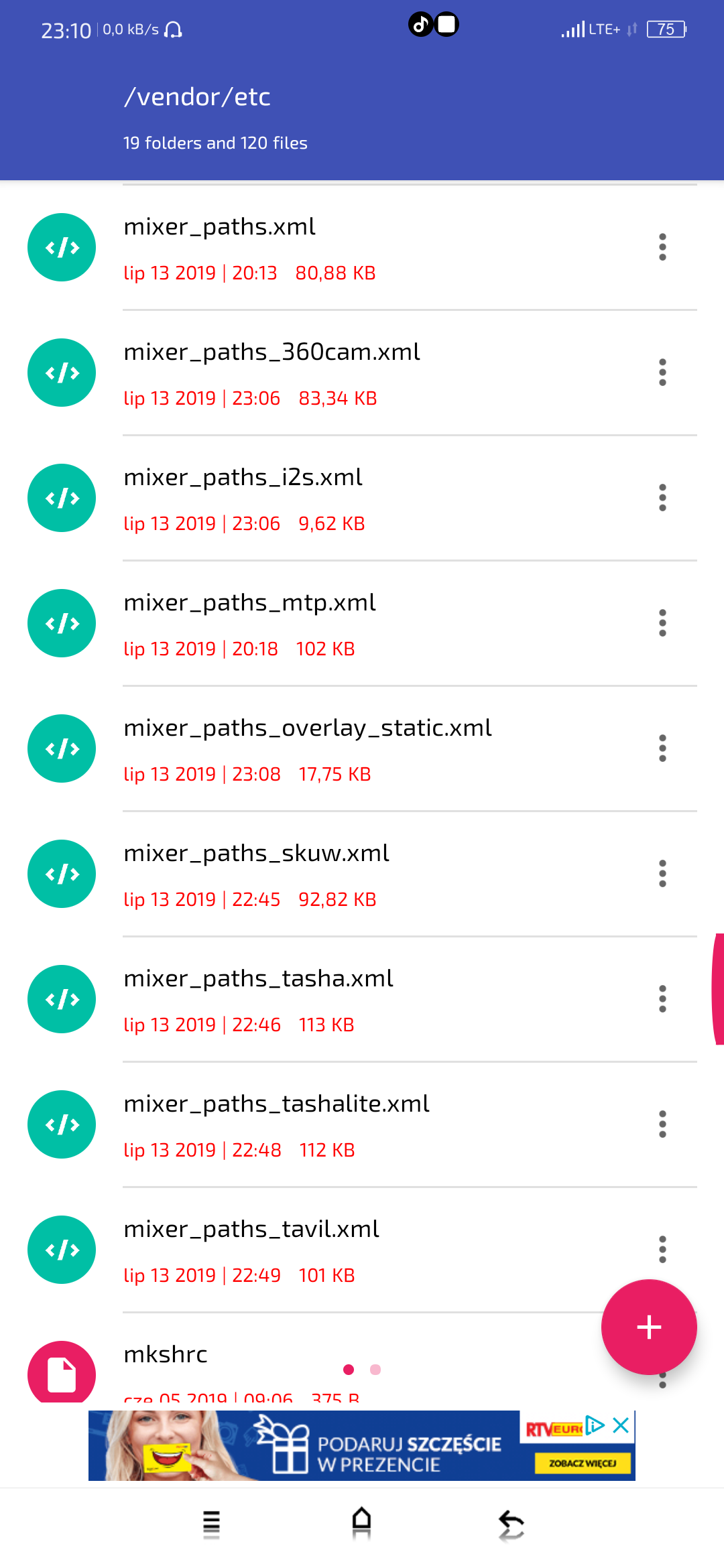

  1. Nikt nie odpowiedzial, a znalazlem rozwiazanie jesli ktos chce podglosnic dziek ze sluchawek i glosnika, proponuje wejsc w File manager, oczywiscie z rootem Vendor/system/ i w kazdym pliku z nazwa 'mixer' pozmieniac RX digital gain z 84 na 96 - maxymalna glosnosc bez trzeszczenia - jesli ktos woli ciszej, to max 90. Najlatwiek wejsc w kazdy plik i wpisac w 'lupce' RX - kazda linijka w kazdym pliku jest praktycznie na samym poczatku, ale latwiej znalezc, jak jest podswietlone, ja uzywalem ES file explorer. Glosnosc na sluchawkach sie tak podglosnila, ze oczy wyszly na wierzch, pomimo zmienionego regionu w buildprop na IN (india), a wiadomo, ze sama zmiana regionu daje boosta.
