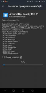

Czy tylko mnie ominęła informacja że elfy można instalować przez likeapp? Nie trzeba tworzyć całego Resa. Dodałem większe litery w apce od muzyki i śmiga. Swoją drogą ponowie pytanie. Czy ma ktoś nie boldowa czcionkę z polskimi znakami i Emoji do 1.1.5.36 bipos 0.5.2?- 1 399 odpowiedzi

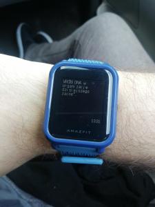

Mnie mifit wgrał. Także miałem wszystko po angielsku i przesunięte w lewo. Dograłem to co potrzeba (fw i res) i jest ok. Dzieki Śliczne za aktualizacje
Zerknij czy wszystkie pliki się zaktualizowały Mnie jak na razie nie chce parować z gadgertbridgem a RES nie chce się wgrać (przez Notify & cośtam) co może być powodem u Ciebie
