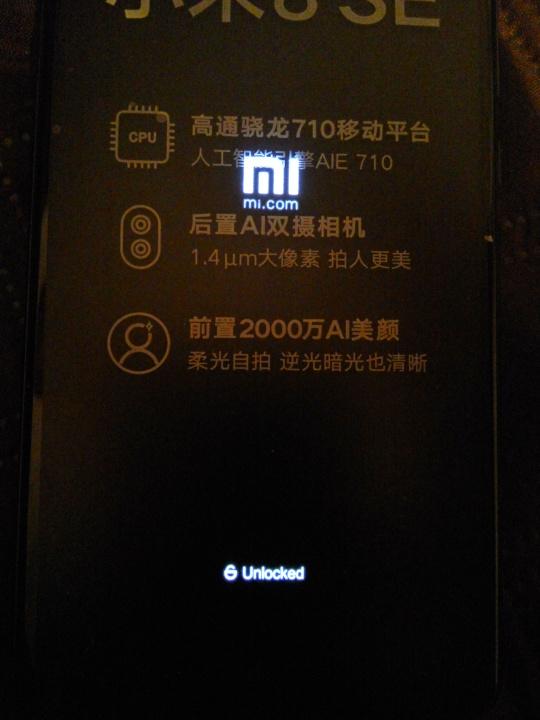

  8. @sp4ubw Tak jak wcześniej napisałem wgrane jest MIUI Polska, zatem bootloader jest odblokowany. O tym, że jest odblokowany świadczy też fastboot oem device-info: (bootloader) Verity mode: true (bootloader) Device unlocked: true (bootloader) Device critical unlocked: true (bootloader) Charger screen enabled: true oraz: Niestety fastboot nie działa i w tym jest problem. Jeśliby działał to poradziłbym sobie dalej. @dzidexx Nazwa pliku obrazu jest poprawna - taka podpowiada konsola, dla pewności porównywalem też czy na pewno jest poprawna. Poza tym jeśli podałbym błędną ścieżkę do pliku to pojawiłby się stosowny komunikat błędu fastboot: error: cannot load 'nieistniejacy-plik-img': No such file or directory Już w pierwszym wpisie napisałem, że próbowałem te komendy i jaki był ich efekt.

  10. Inne gniazdo USB (użyłem 2.0 zamiast wcześniejszego 3.0) nic nie zmienia. Czyli nadal jest problem z poleceniami fastboot, działa tylko fastboot devices.
  11. Jak wgrać, skoro nie działa mi fastboot i telefon nie jest zrootowany?
  12. Kluczowe pytanie brzmi "jak wgrać?" bo tak jak napisałem wcześniej fastboot praktycznie nie działa a telefon nie jest zrootowany. Zatem próbowanie wgrywania innego obrazu TWRP przez fastboot nic nie zmienia. Dla pewności próbowałem wgryać inny obraz TWRP.
  13. Posiadam telefon Xiaomi MI 8 SE z wgranym MIUI 8.7.8 bez roota i bez TWRP. Aktualizacja OTA nie działa. Plik aktualizacji pobiera się. Po zatwierdzeniu aktualizacji telefon uruchamia się ponownie, ale nowa wersja nie instaluje się. Nie pojawia się żaden błąd. Bezskutecznie próbowałem wgrać TWRP. Polecenie adb działa mi za każdym razem. adb reboot bootloader bez problemu uruchamia telefon w trybie fastboot: W trybie fastboot po wykonaniu polecenia fastboot devices i pojawia się: 5e57c4ef fastboot Powyższe polecenie działa za każdym razem. Niestety inne komendy fastboot praktycznie nie działają. Po wpisaniu polecenia nic się nie dzieje, mogę czekać i kilkadziesiąt minut i nie ma żadnego efektu. Finalnie muszę przerwać wykonanie polecenia. Ogólnie wszelkie komendy próbowałem wykonać kilkadziesiąt razy. Niestety bez skutku, nic się nie działo. Dwa razy zadziałało fastboot oem device-info i pojawiło się: (bootloader) Verity mode: true (bootloader) Device unlocked: true (bootloader) Device critical unlocked: true (bootloader) Charger screen enabled: true OKAY [ 0.001s] Finished. Total time: 0.001s Wgranie TWRP (fastboot -v flash recovery ../TWRP_sirius_9/twrp.img) nigdy nie udało się. Za każdym razem nic się nie działo. Kabel jest dobry - kopiowałem z/do telefonu pliki. Aby mieć pewność, że nie ma problemów z oprogramowaniem na komputerze, testowałem również na bootowanym z pendrive FWUL. Efekt identyczny. Macie jakiś pomysł jak wgrać TWRP?
