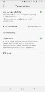

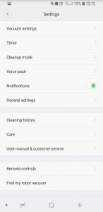

A możesz powiedzieć gdzie w tych ustawieniach się to zmienia ? Mi home mam po polsku tylko menu odkurzacza jest po angielsku -
