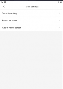

  2. Rezmus, po aktualizacji Roborocka do wersji 5.5.7_002008 , nie mogę już za pomocą "MiHome_5.6.48_vevs" odczytać z ustawień tokena odkurzacza. Gdzie teraz go szukać ?

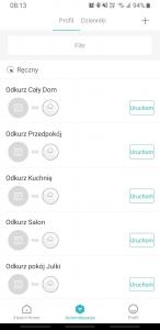

  3. Kopiujesz i wklejasz ta część, zmieniając sa_id na większy numer tj np 969,970,971 itd. Name i keyname z nazwą pokoju i oczywiście koordynaty na właściwe { "sa_id":968, "model":"roborock.vacuum.s5", "name":"POKÓJ2", "keyName":"POKÓJ2", "type":0, "groupInfo":[ ], "tr_id":201, "payload":{ "did":"", "command":"roborock.vacuum.s5.app_zoned_clean", "value":[ [ 11111, 22222, 33333, 44444, 1 ] ] } },

  6. Rezmus czy mógłbyś wstawić łopatologiczną instrukcję jak skonfigurować ten json, by mieć sceny do sprzątania kilku pokoi. Bo linijka z koordynatami jest tylko jedna, a potem co? skopiować ten fragment kodu i wkleić obok z innymi koordynatami ? jak je ponazywać ? Nie jestem programistą i pierwszy raz w życiu otworzyłem plik json BTW. skąd wziąć dokładne koordynaty pokoju? Jest taka możliwość czy trzeba to robić na chybił trafił ?
