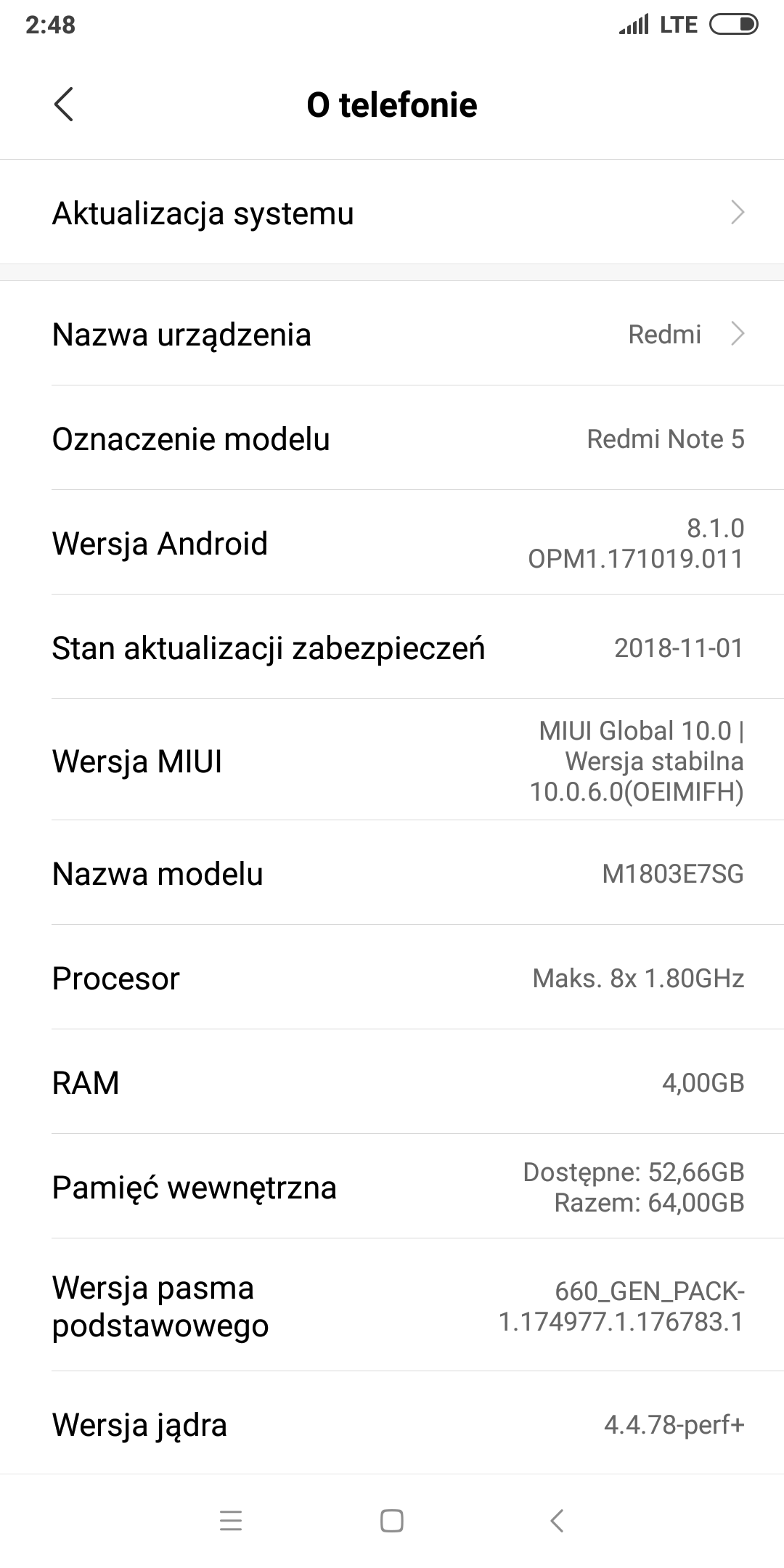

  6. Witam, potrzebuję pomocy i będę wdzięczny za otrzymaną pomoc/poradę. Po aktualizacji mojego Xiaomi Redmi note 5 4/64 Global (nabytego w Proline) do MIUI Global 10.0.6.0 (OEIMIFH) spotakłey mnie następujące nieprzyjemności: 1. problem który zauważyłem to gdy udostępniam na inne urządzenia internet (włączam transmisję danych + hotspot) te urządzenie łączą się z moim Redmi ale nie mają dostępu do internetu (jest napisana informacja "połączono, brak internetu") przed aktualizacją tel. wszystko działało jak trzeba a teraz lipa. Wykonałem więc reset do ustawień fabrycznych z poziomu menu w telefonie, wyjąłem i włożyłem kilka razy kartę sim i dalej nie hula. Na Redmi oczywiście internet jest strony się ładują itd. 2. hotspot w Redmi Note 5 Global 4/64 nie działa w paśmie 5 Ghz(hotspot się wyłącza i wyświetla się informacja "Pasmo 5 Ghz nie jest dostępne w tym kraju", hotspot działa jedynie w paśmie 2,4ghz. pomagała zmiana na region Wielkiej Brytanii lub US ale po przywróceniu ustawień fabrycznych nawet już to nie pomaga. Czy ktoś z Państwa się spotkał z takimi awariami po aktualizacji. Czy mam odesłać telefon na gwarancję do sklepu czy da się to jakoś naprawić samemu bez odsyłania?
