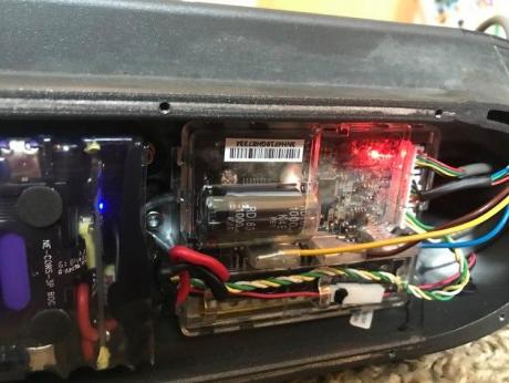

Witam Po wymianie na nowy kontroler mam problem,po włączeniu hulajnogi na panelu pokazuje sie 5 kropek baterii i schodzi do 1 ,tak dwa razy i zostaje na 1.Hulajnoga jedzie ale niema takiej mocy jak powinna mieć,nie mogę też zaktualizować na komórce na nowy system,i panel nie reaguje Pozdrawiam

Witam Jakis czas temu wymieniłam koło przednie na używane i przy starcie szarpało ,przy osiągnięciu szybkości przestawało,myślałam ze to problem z używanym kołkiem i tak jeździłam,kółko padło po 1,5 miesiąca.Kupiłam nowe oryginalne i jest ten sam problem z szarpaniem,czyli problem leży gdzieś indziej,czy ma może ktoś jakieś pomysł?Wysyłam fotę od baterii po włączeniu hulajnogi.Bateria miga na niebiesko i po włączeniu jest światełko na czerwono. Pozdrawiam -

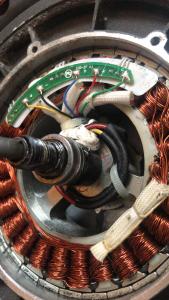

Na to łożysko szło wd- 40 "litrami",walenie młotkiem w niego było przez parę h i to nie leciutko tylko tak ze rozwalały się śrubokręty,nawet mm sie nie ruszył,przy próbie ciecia to nie dało się zrobić ryski na łożysku.Ściągacza do łożysk nie przejdzie chyba bo tutaj jest kabel. Na focie mój komutator z utknięta "końcówka" łożyska. Kółko używane kupione z opcją zwrotu,spr jeszcze raz tą oponę i wentyl.Odnośnie szarpania ,to niema szarpania tylko wibracja na starcie i hamowaniu(nawet jak hamuje ręcznym),film załączyłam na "sucho" ,jak się jedzie to wtedy dopiero dochodzą wibracje.Custom nie był wgrywany.Nie wiem czy to może zaszkodzić hulajnodze ,chciałbym pojeździć na niej max 3 miechy i kupić nowa,zastanawiam się czy tyle wytrzyma ,jak sie rozpędzi powyżej 10km to zanikają te wibracje. video-1585166561-1.mp4

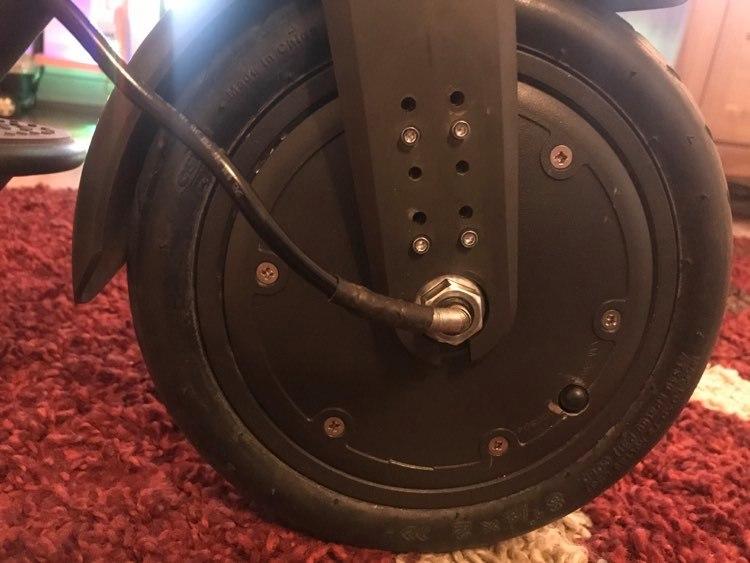

Witam Wymieniałam przednie koło całe i przy starcie mam vibracie spore i to samo przy hamowaniu(podczas jazdy spadaj do minimalnych).Czy winą może być źle założona opona,bo wentyl nie jest tak jak powinien być na wierzchu tylko jest mocno schowany,tak mi założyli u wulkanizatora...natomiast reszta wygląda dobrze ,i teraz nie wiem czy to może powodować wibracje czy gdzieś indziej szukać problemu.filmik w załączniku,bez obciążenia nie widać problemu wibracji ale tak jest co nie tak.I fota tego nieszczęsnego wentyla video-1585166561.mp4
Myślałam żeby podgrzać ale w warunkach domowych mało opcji miałam:).Mieszkam w dublinie,ciężko tutaj o dobrego fachowca,ogólnie nie chcą naprawiać, jakieś wypadki po naprawach były(po moich przeżyciach nie dziwie się ). Znalazłam dwa serwisy ,w jednym przyjechał pan mercedesem(klasy "ź") i zabrał koło ,po czym pisze do mnie po godzinie żebym mu wysłała zdjęcie nowych łożysk ze środka bo on nie wiem czy je odkręcać czy coś....zaproponowałam mu żeby przeciął w ostateczności ,ale nie dał rady, po dwóch dniach przywiózł wymęczone kółko.W drugim serwisie jak wysłałam problem to sie pytali czy jestem technikiem-elektrykiem bo szukają,wysłałam im ruski film na podstawie którego robiłam wymianę łożysk.Co jak co oni tak "głęboka nie kopią"ostatecznie od słowa do słowa mieli używane koło które wytargowałam .Koło odbieram i nagle w domu znajduje problem,dali jakąś zastepczą pokrywkę ale brak dziury na wentyl,to wracam do pana ,pan dziadek koło 70 lat bierze trzęsącymi łapkami i wierci na ganku dziurę,no nic wracam do domu a to dziura się okazała za duża i wentyl spada do środka ,ostatecznie po dwóch dniach nałożyłam oponę,napompowałam ,zainstalowałam nawet jeździ ale przy starcie strasznie wibruje.Tak że pytanie co może być powodem wibracji na starcie i przy hamowaniu,w manetce je jakby czuje ,potem zmniejsza się ale ciągle są wyczuwane w czasie jazdy.

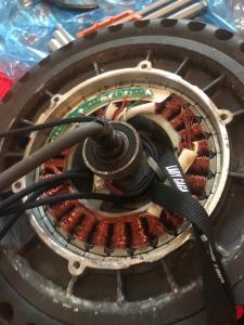

Dzięki za odp.Wyciągnęłam już ,teraz jestem na etapie wybijania tego łożyska które zostało,topornie idzie,ciężko się do niego dostać.Ogólny wniosek trzeba dożo siły użyć żeby coś w niej naprawić:)
Chciałam wymienić łożyska przód ,doszłam do momentu ze dostała sie do silnika :pierwszy problem że jest inaczej niż na tym filmie ruskim(nie moge dodać bo jakiś błąd wyskakuje) ,łożysko jest nie przy klapce tylko przy kablach,"zabezpieczone" przed wyciągnięciem,drugi problem to nie mogę silnika wyciągnąć,żeby choć zmienić drugie łożysko.Czy ktoś to już przerabiał to i może mi pomóc?
