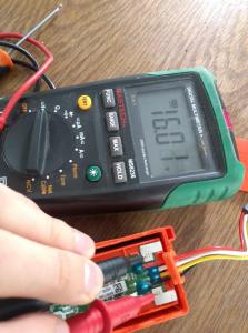

Przy 52% aku, postanowiłem poodukrzać jeszcze jedno zone cleanup. Padł jak stał. Pomierzyłem wartości na aku. Poniżej ich wartości (w nawiasie wartości przy prawie 100% naładowania). Między dwoma górnymi jest 14,72 (15,94) V. Między lewym górnym a lewym dolnym jest 3,85 (4,12) V. Między lewym górnym a prawym środkowym 11,23 (12,03) V. Między lewym górnym a prawym dolnym jest 7,61 (8,35) V. Jeśli tak by było jak piszesz, że jedno ogniwo jest uszkodzone, to po chwilowym piku i wyłączeniu pod obciążeniem max, ogniwa pewnie wyrównałyby potencjał w bateriach (po dwie są chyba w zestawie). Wiem też, że jedno wadliwe ogniwo potrafi nie tylko nie trzymać pojemności, ale i rozładowywać pozostałe. Patrząc jednak przez pryzmat pomiarów, które wykonałem, nie są to duże odstępstwa, a jednak jest martwy roborock. Wstawiłem do stacji dokującej. Przed padnięciem miał 52% naładowania, po 15 sekundach od włączenia się go i wykryciu ładowarki, w appce pokazuje 60% naładowania... -

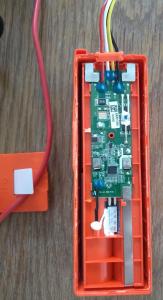

Wersja Roborocka - 3.3.9_003358 Poniżej wrzucam zdjęcie akumulatorka, po rozebraniu górnej pokrywy (bardzo topornie odchodziła, nawet po lekkim ogrzaniu). Na elektrodach na układzie jest napięcie 16V DC. Po włączeniu roborocka spadło do 15,94V DC po około 10 minutach w trybie standby. Niestety te ogniwa pod spodem są bardzo trudnodostępne. Obawiam się, że bez uszkodzenia reszty obudowy nie uda mi się do nich dotrzeć. z tego co udało mi się dojrzeć odchylając lekko plastiki - są tam 4 ogniwa. Czyli pojemność jednego to 1300 mAh, prawdopodobnie na 1,2V. Odczytałem kod na akumulatorze, są to ogniwa LG. Ich pełna specyfikacja tutaj . A do kupienia na naszym portalu aukcyjnym są za 6zł za sztukę... Nie wiem czy nie zamówić i nie przelutować. Pytanie, czy jak teraz jest sklejony/zgrzany ten connector, to będę mógł po oderwaniu og przylutować? Widocznych jest 5 connectorów. Między dwoma górnymi jest 15,94V. Między lewym górnym a lewym dolnym jest 4,12 V. Między lewym górnym a prawym środkowym 12,03 V. Między lewym górnym a prawym dolnym jest 8,35 V. -
