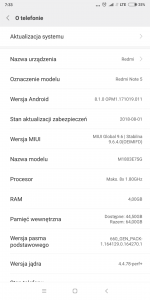

  7. Ok chyba problem rozwiązany, w punktach apn , w nośnikach było zaznaczone "nie okreslono". Pozaznaczalem wszystko tj. LTE, umts itp. , i na razie działa, gdy przełączam na preferowana sieć np 2G. Zobaczę jeszcze jak będę gdzieś gdzie na e ma LTE czy będzie smigalo. Póki co, dzięki za pomoc
  8. Testów żadnych nie robiłem, a w apn co sprawdzić?
  9. Sieć to virgin mobile. Na chwilę obecną jestem w Gdyni więc łączy się z pasmem LTE
  10. Witam. Mam problem z moim redmi note 5 pro taki, że gdy działa w paśmie LTE to internet śmiga, a gdy tylko przełączy się na 3G lub umts to sieć jest ale internet nie działa, nie wczytują się strony i nie działają aplikacje. Mieliscie do czynienia z takim problemem?

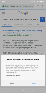

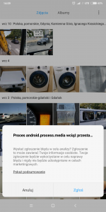

  11. Nie ma innej opcji? A czy to może być jakiś wirus?
