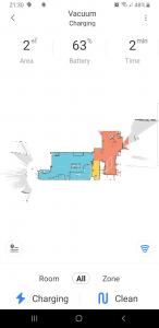

  3. Witam Zainstalowałem najnowszą wersje softu dla v2 3.5.7_0020008 przez FloleVac Wszystko ładnie nową mapę narysował, podzielił automatycznie na pokoje Super Zauważyłem mały problem, a mianowicie wskazania naładowania akumulatora od paru godzin (prawdopodobnie od wgrania ) akumulator jest naładowany w 63% Odkurzacz po powrocie do bazy mówi że się ładuje . Odczyt % mam taki sam na telefonie jak za pomocą Home Assistant

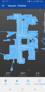

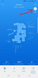

  6. Mi Home-Roborock-Edit(prawy górny narożnik)-Reset map
  7. 1.Wykasuj zapisaną mapę 2. Przenieś bazę w inne miejsce, niech wystartuję z innego miejsca Jak nie pomogło 3.Przywrócenie ustawień fabrycznych

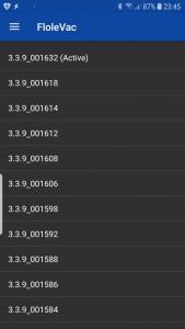

  8. FloleVac twierdzi, że są bezpośrednio od "źródła"

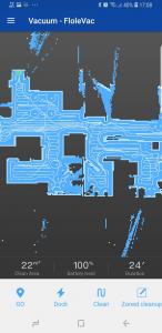

  9. Te same pomieszczenia (V2) : 2. wersja 001750 ( bardziej sensowna wersja ) 1. wersja 001810 ( nie wiem dlaczego dzieli pomieszczenie ) Aktualizuje, sprawdzam. W moim domu najlepiej działa ......001750

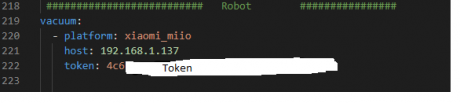

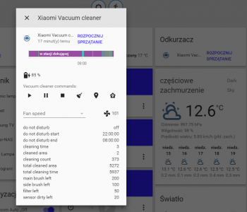

  12. Witam Pochwale się małym "zwycięstwem" w ustawieniu mojego robocika . Po wielu godzinach, udało się ustawić robocika (v2) w Home Assistant na Raspberry Pi. Działa wyśmienicie Dodatkowo mam kilka Skryptów do strefowego sprzątania (klikasz i kuchnia posprzątana) Oto kilka fotek: Pomocne strony: https://hackernoon.com/how-i-set-up-room-cleaning-automation-with-google-home-home-assistant-and-xiaomi-vacuum-cleaner-9149e0267e6d https://www.home-assistant.io/

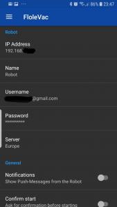

  16. W niedziele dostałem .....1632 Miałem podobnie .Sprawdź czy ustawiłeś serwer (europa) w flolevac. i czy ruter nie zmienia IP Najlepiej przypisać na stałe
  17. Ja mam ....1632 serwer europa V2.Przez FloleVac
