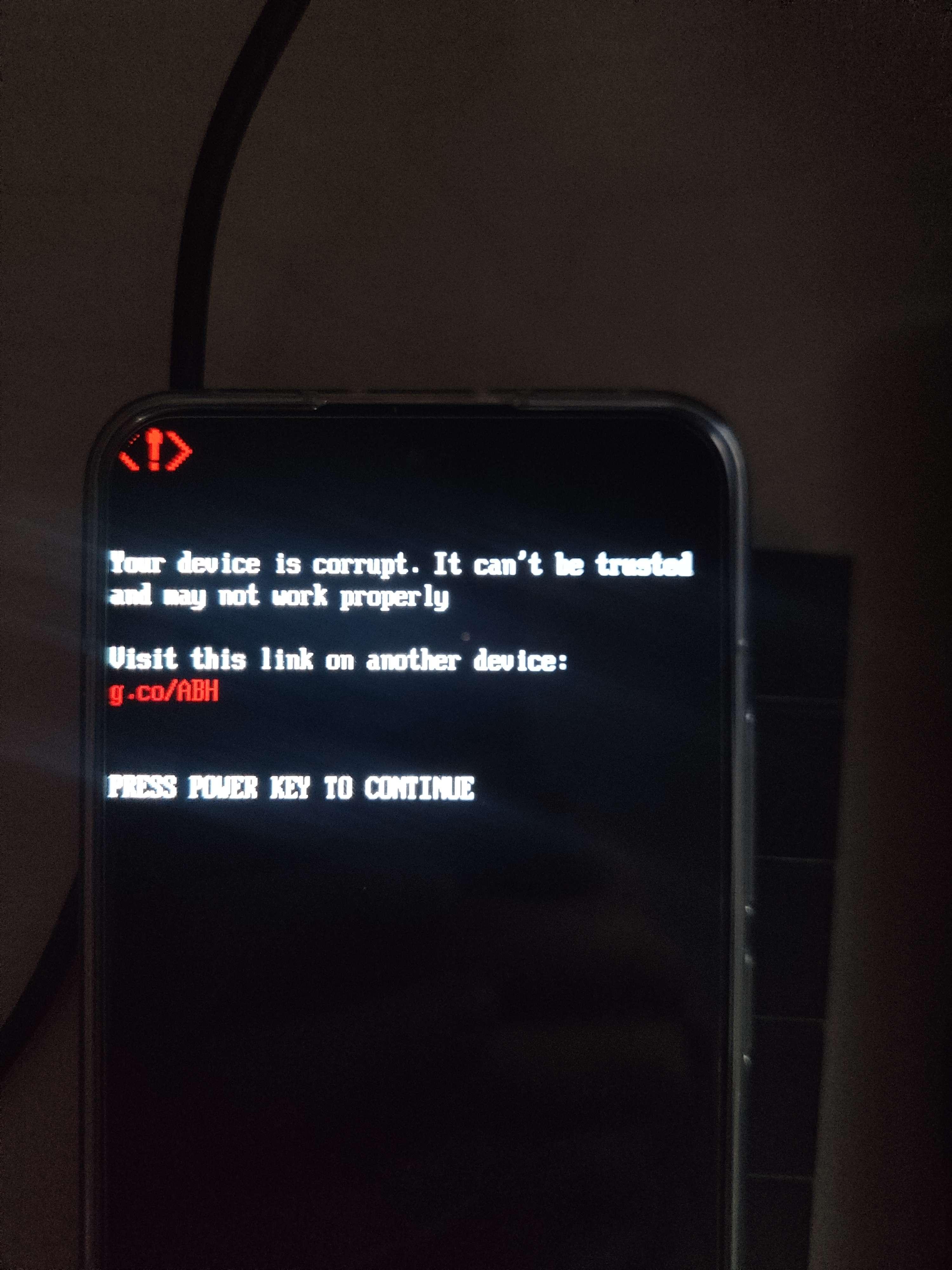

  2. Czyli rozumiem, że zrobienie tego tak jak w tym temacie: powinno zadziałać?

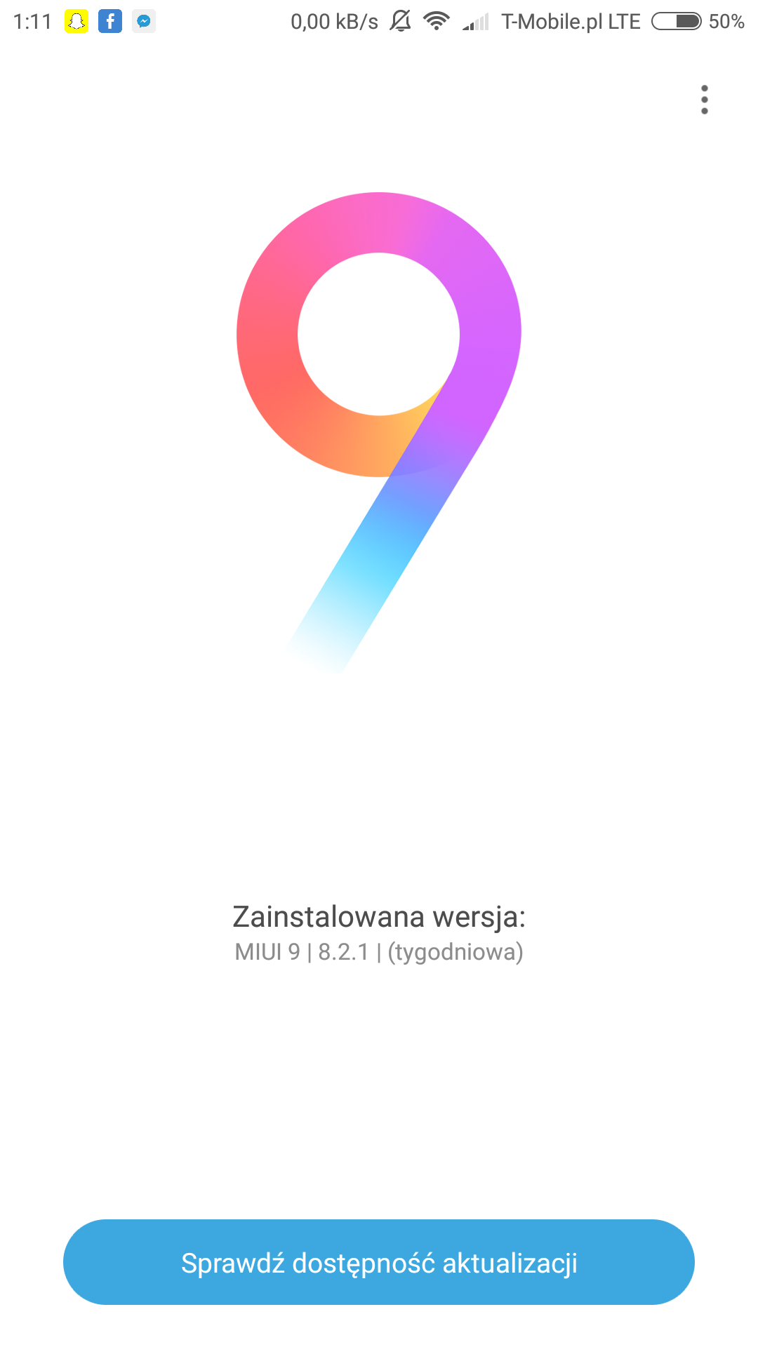

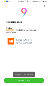

  5. Dzień dobry, próbowałem dziś zainstalować miuipolska, lecz najpierw miałem kłopot z twrp. Posługując się tą stroną https://miuipolska.pl/pobierz-twrp/ i pobierając to https://androidfilehost.com/?w=files&flid=37936&sort_by=date&sort_dir=DESC, a dalej korzystając z pliku pobranego obok z strony "cmd-here.exe" wpisałem komende "fastboot boot twrp.img" coś się zepsuło i pokazał mi się taki komunikat Od tamtego momentu telefon się nie chcę włączyć i nie wiem co teraz zrobić. Proszę czy ktoś wie jak to naprawić teraz? Z góry dziękuję za wszelkie odpowiedzi.
