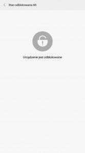

  4. Tak, zwraca false. Mi Unlock oczywiście wypisuje komunikat, że urządzenie nie jest przypisane do konta Xiaomi, a nie mogę go przypisać, bo system myśli, że BL jest odblokowany i nie ma w związku z tym takiej opcji w menu.

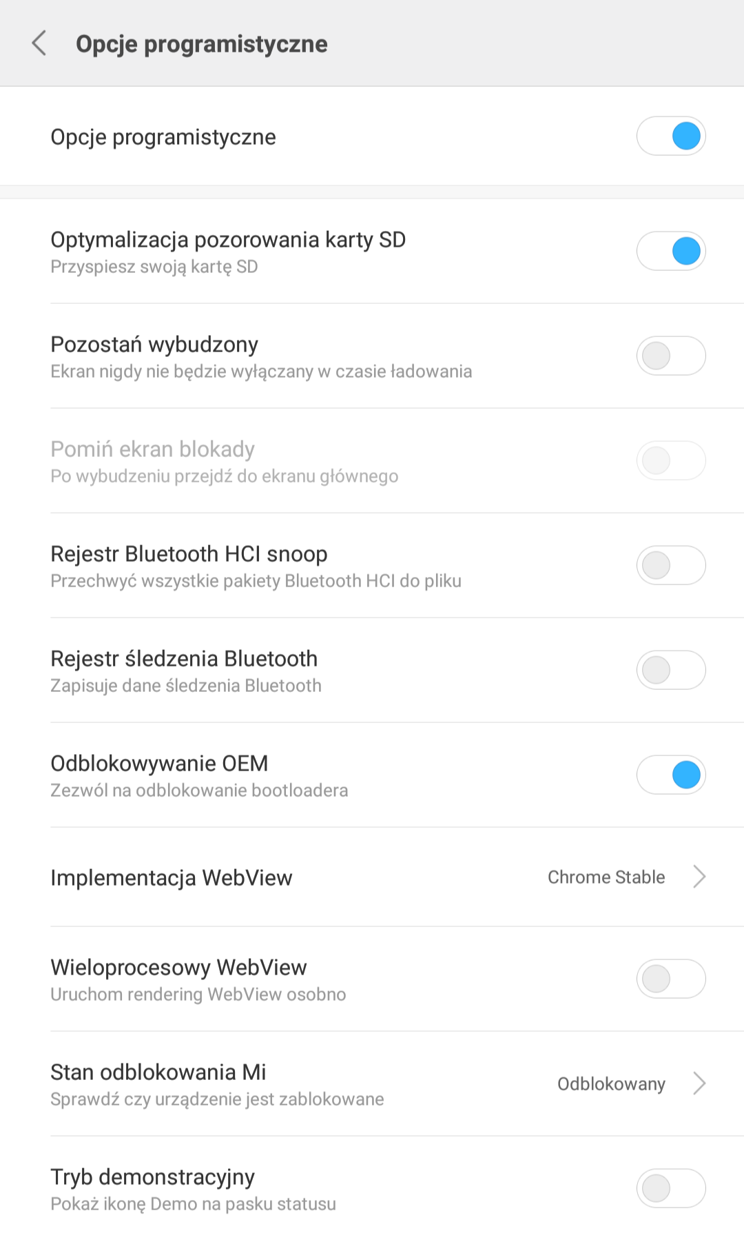

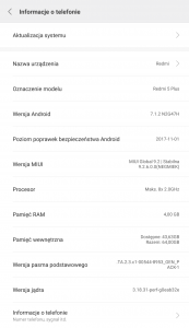

  5. Przyszedł mój Redmi 5 Plus z Lightinthebox. Oczywiście kombinowany przez Chinoli, ROM przedstawia się jako Global Stable 9.2.6.0.0 (NAGMIEK), mimo że telefon jest z China Mobile. Normalka. Ale tu zaczyna się ciekawostka. System w opcjach programisty upiera się, że bootloader jest już odblokowany, więc oczywiście nie ma opcji, by ten proces zainicjować. Ale bootloader NIE JEST odblokowany, ani podczas bootowania nie wyświetla komunikatu "Unlocked", ani też oczywiście nie da się wgrać TWRP przez fastboot. Moje pytanie oczywiście brzmi, jak NAPRAWDĘ odblokować bootloader? Da się jakoś przekonać system, że BL jest jednak zablokowany? Wgrać inny ROM? Hard resetu jeszcze nie robiłem, bo w sytuacji zorientowałem się niestety już po mozolnym skonfigurowaniu telefonu i zanim wszystko wywalę do śmieci, wolę zapytać, bo może to i tak nic nie da. Tak naprawdę zależy mi tylko na aktywowaniu Camera2API, żeby korzystać z Google Camera z HDR+, ale wg. mojej wiedzy nie da się tego zrobić bez dostępu do build.prop, więc bez odblokowanego bootloadera nic nie zdziałam.
