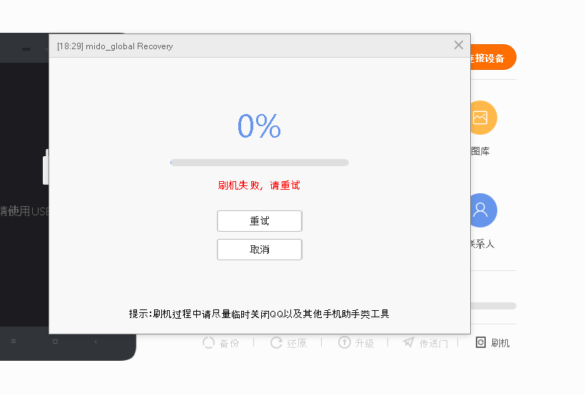

  3. https://xiaomifirmware.com/guides-and-tips/guide-unbrick-redmi-note-4x/ Wszystko do 7 kroku działa według tego schematu xd ale na tym kroku 8 tam sie zaczyna ładować i nagle czerwone znaczki po chińsku i ładowanie 0% Na telefonie przez ułamek sekundy pojawia sie Trwa aktualizowanie urządzenia po czym znika xd

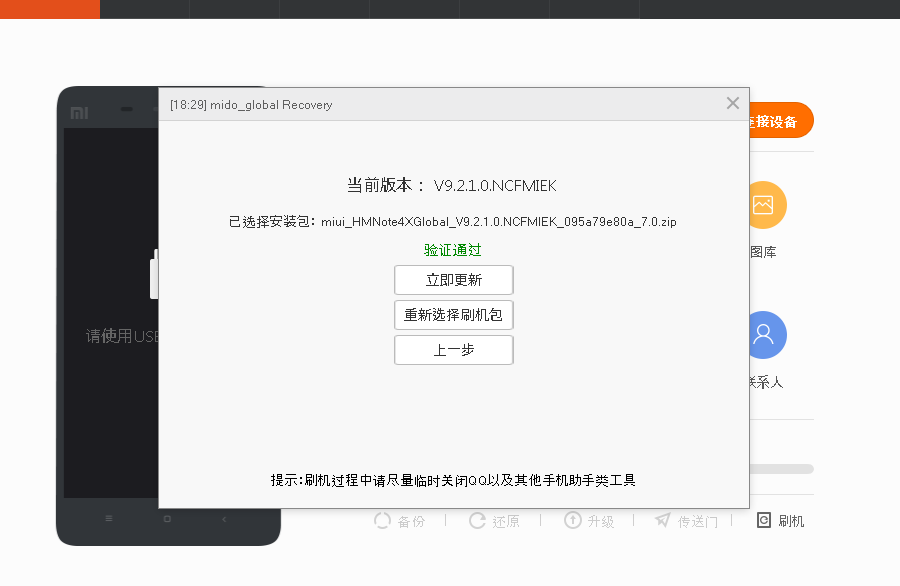

  5. No właśnie, jak już mówiłem, telefon mam jakieś 4 tygodnie, a w tym czasie zmiana wersji MIUI nie była mi potrzebna , więc nie mam odblokowanego bootloadera. A możecie mi jeszcze pomóc co do tego MIPCsuite czy pobieranie roomu bedzie konieczne? A jeśli tak to który room mam pobrać jeśli będę musiał coś takiego robić. Moja wersja Redmi Note 4 3GB RAM 32GB ROM global xd To jest ta wersja co w poradniku? 4x?
  6. Spróbuję Chińską wersją MiPCsuite, ale jeśli to nie pomoże to jedyną opcją jest już odesłanie telefonu na gwarancję? No według mnie dziwna sprawa, że po aktualizacji która jest no zalecana telefon się sam wysypał.
  7. Posiadam Snapdragona. A MiPCSuite nie czyta mi telefonu w normalnym trybie (po przyciśnięciu power + vol up tam wybiera sie ten program) to nie czyta, a we flashbocie pjest napisane, żeby spróbować właśnie w tym trybie co mi nie znajduje telefonu
