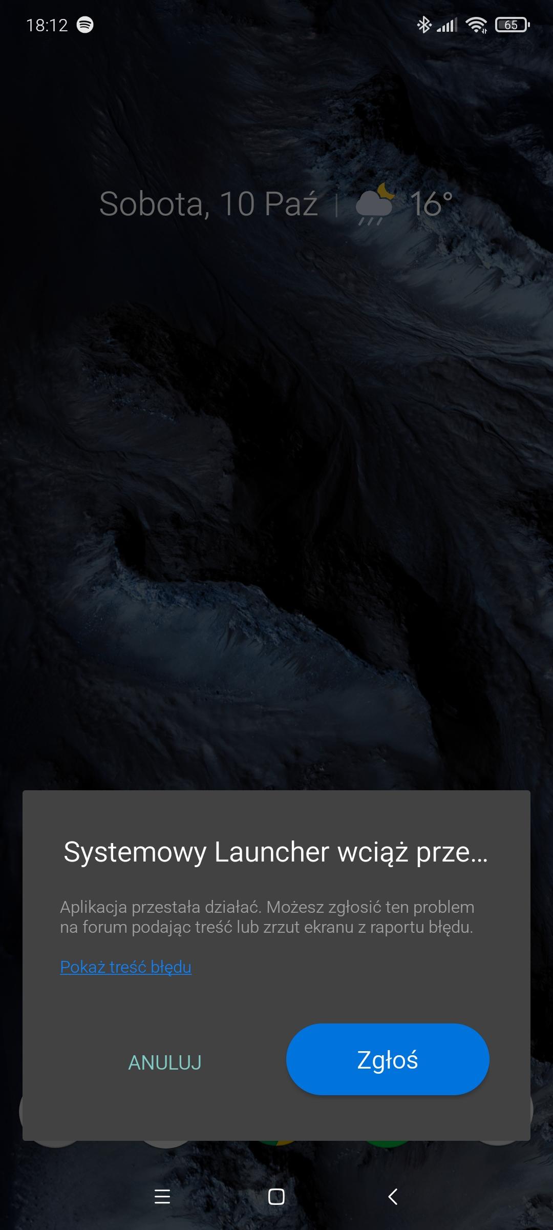

  5. Cześć, mam pytanie odnośnie zmiany Launchera na Nova czy Lawnchair (chyba już nie wpierany, więc na A11 może być kiepsko). Udało Wam się na MIUI 12 beta z powodzeniem użyć innego Launchera? Mam obecnie rozwojowe 20.9.24 na POCO F2 Pro, czyli Android 11. Nova przestał pokazywać, że gesty nie są kompatybilne z tą wersją systemu (tak było na 10ce), ale mimo wszystko, po przełączeniu na nawigację gestami Nova nie reaguje. Najgorsze jest to, że nawet nawigacja przyciskami nie działa, ponieważ nie mogę wejść w przełączanie aplikacji, po tapnięciu lewego przycisku menu mam notyfikację, że Systemowy Launcher się scrashował. Na YouTube czy na Reddicie widziałem, że ludzie mieli zmienione launchery, ale nie potrafili odpowiedzieć czy coś robili, zainstalowali i działało, co wydaje się nie być rozwiązaniem na Xiaomi.eu.
