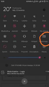

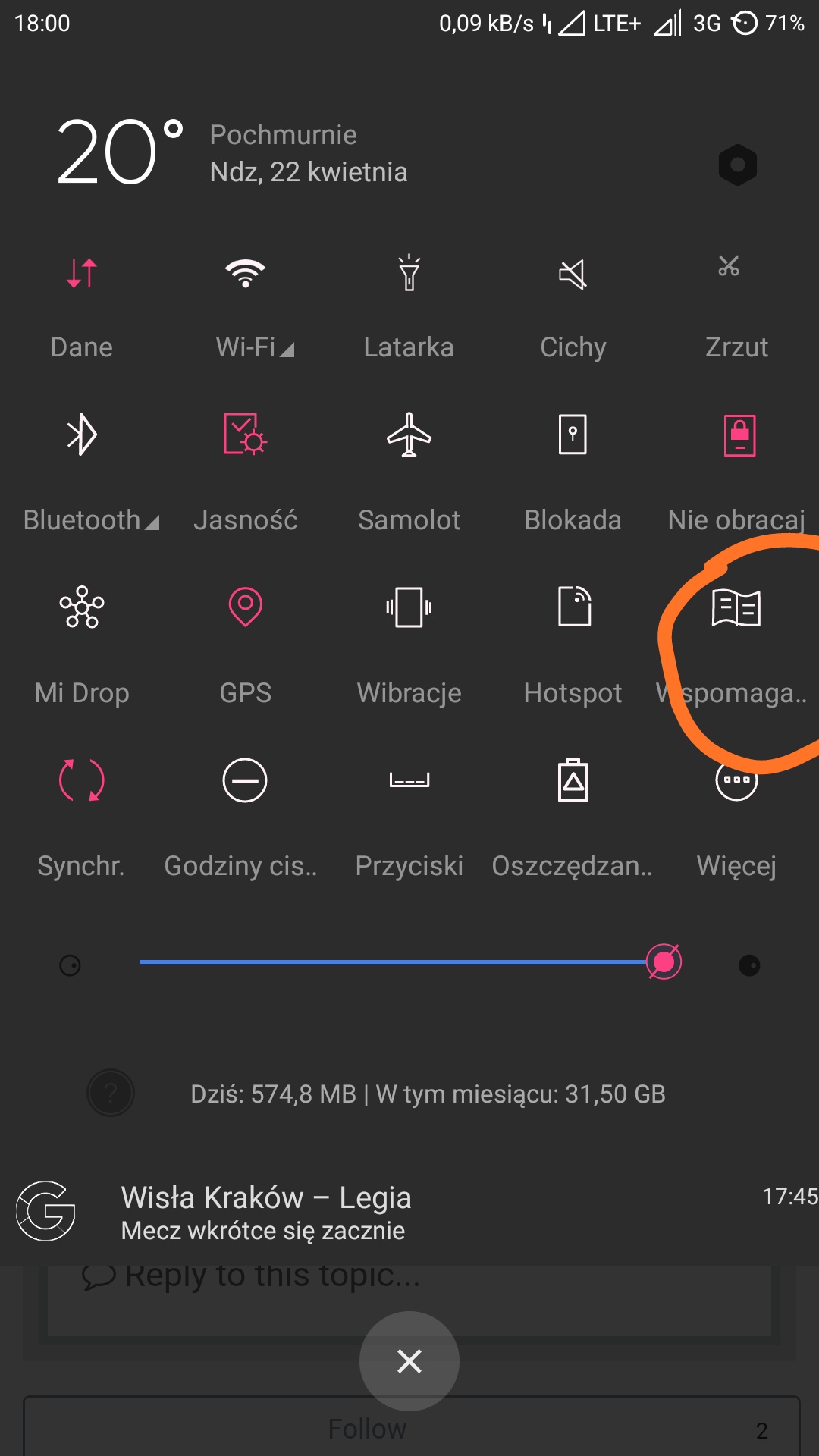

  1. Witam, nie wiem czy Ci to pomoże, ale u mnie w Mi5s jest opcja "Wspomaganie czytania". Po jej włączeniu ekran staje się trochę bardziej żółty. Też z tym walczyłem. Może to jest to?
