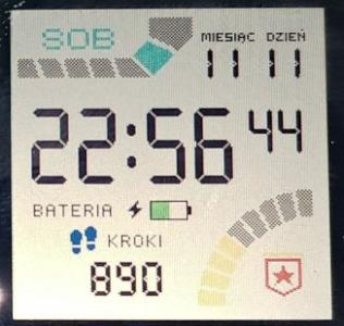

  4. To nie artefakt tylko wyszarzony znaczek błyskawicy. Mogę się mylić ale chyba się uaktywnia poniżej pewnego poziomu naładowania baterii (ja mam aktualnie w zegarku 20%), wskazując że czas naładować akumulatory . Wysłane z mojego LG-H850 przy użyciu Tapatalka
  5. I wychodzi moja niewiedza... Wysłane z mojego LG-H850 przy użyciu Tapatalka
  6. Albo 201.png. 202 to "jedynka", a 201 to prostokąt biały (w tarczy w wersji białej) Wysłane z mojego LG-H850 przy użyciu Tapatalka
  7. Cześć Używam akurat w wersji białej ale wydaje mi się, że to może być obrazek 202.png Wysłane z mojego LG-H850 przy użyciu Tapatalka

  9. To może taki efekt daje podświetlenie...
  10. Dziś widziałem dwa wtorki pod rząd
  11. To tło jest czarne. Tak wychodzi na zdjęciach

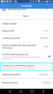

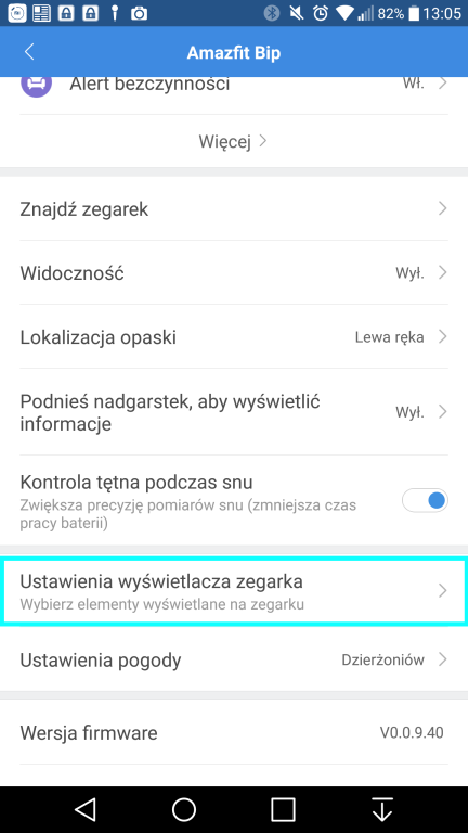

  12. W wersji 3.1.3 Mi Fit, zmodyfikowanej przez tomurbanowicz i udostępnionej do testów, ten tekst jest przetłumaczony na język polski. Układ menu jest inny i z tego wynika, że posiadasz inną (być może starszą, może też niemodyfikowaną...) wersję Mi Fit. Ed. Teraz doczytałem, że to screenshot zrobiony Mi Fit skojarzonemu z opaską Mi Band 2 a nie z Amazfit Bip... Tego nie jestem w stanie sprawdzić na tan czas. Upraszam wybaczenia, jeśli zamieszałem

  15. No to jeszcze jedna wersja tarczy 3.. Do wyboru do koloru - dosłownie Orkanus-03.res Orkanus-03.zip Pomyślałem, że skoro bateria ma swój znaczek, to dlaczego kroki mają go nie posiadać? A tu GIF, pokazujący jak zmienia się wygląd tarczy, w miarę postępów krokowych
