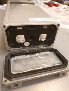

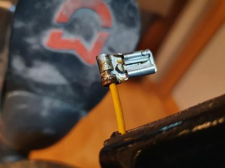

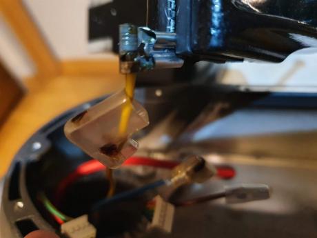

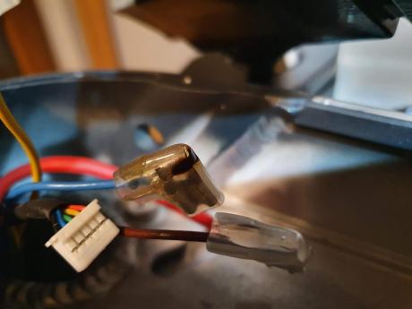

Hej. Dopiero dzisiejszy wieczór mogłem na to poświęcić. Trójka dzieciaków, żona i praca nie ułatwiają zadania Próbowałem wyciągną pakiet z metalowej obudowy ale użyli tyle silikonu, że nie jestem w stanie go wysunąć, a obawiam się użyć więcej siły i perswazji niż dotychczas Odłączyłem wtyczki od balansera, podłączyłem ponownie, BMS nie ożył. Zmierzyłem napięcie na XT30: 20V, na wtyczce ładowania 0,65V. Na wtyczkach balansera nie ma szans mierzyć, za małe, nie mam takich kabli do Fluke. W poniedziałek mam plan podjechać do miCenter, podobno rozbierali te baterie, może coś pomogą. W tej chwili jedyne co mogę zrobić to podpiąć do aku ładowarkę. Tylko bez diagnozy poszczególnych cel i sprawności BMS (20V = coś na pewno jest nie tak), nie wiem, co może się stać. OT: Poprawiłem źle zaciśnięte na kabelkach wtyki silnika. Masakryczne partactwo, aż przysmaliło izolację. Teraz są polutowane -

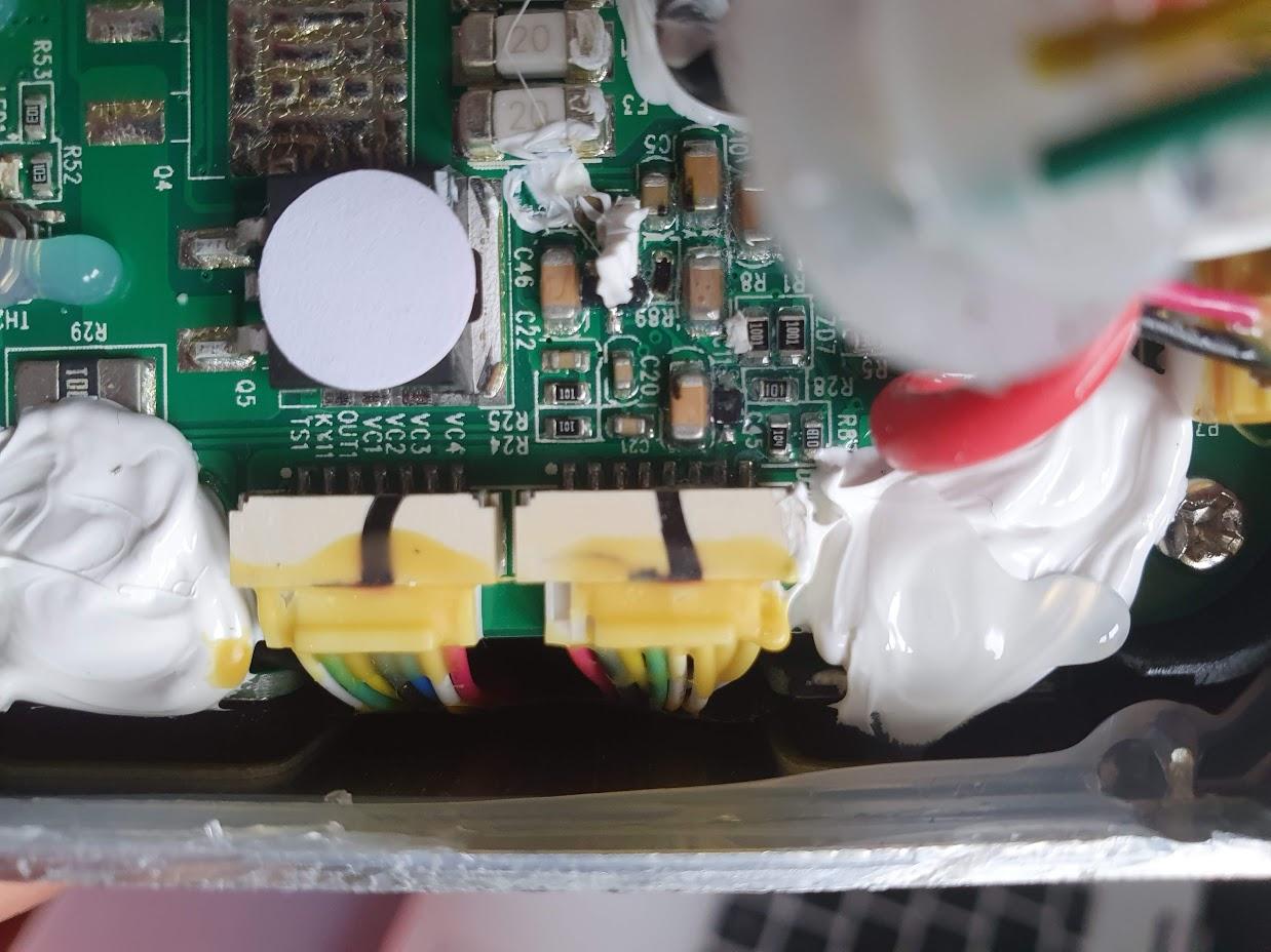

Na których złączach? Wtyczki z przewodami do gniazda balansera? W sumie to dlaczego są dwie? Jedna 7 kabelków, druga 8 kabelków. Masz gdzieś rozpisane te wtyczki, żeby wiedział gdzie się wpinać z miernikiem? Dopiero popołudniu będę wysuwał pakiet ale ciekawość mnie zjada OK, czyli z tego co piszesz, a ja dobrze rozumiem, to przycisk (nazwijmy go Reset) działa dopiero po rozpięciu i spięciu linii balansujących. No nic, pozostaje wysunąć pakiet. Dzięki wielkie za każdą podpowiedź EDIT: dobra, z wtyczkami już ogarniam. Są opisane na PCB. Jedna po właściwej stronie, druga pod wtyczką. Na 7 pinowej jest od VC1 do VC4, pewnie na drugiej od VC5 do VC10. -

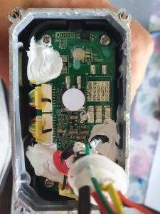

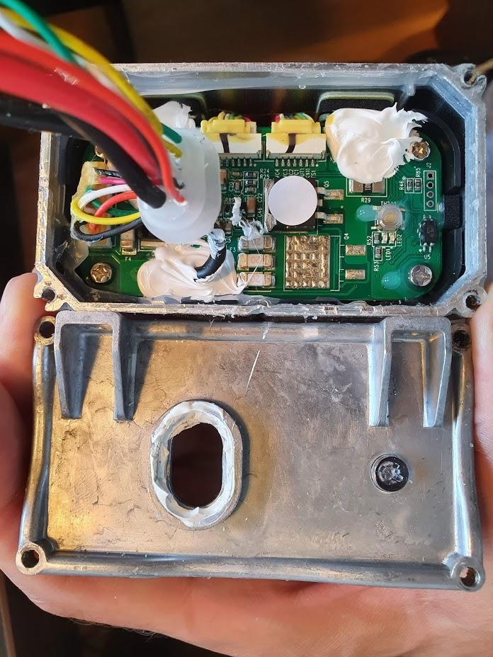

Eh, wiesz co? Człowiek to jednak durna istota. Jak zobaczysz dekielek przykrywający płytkę to znajdziesz tam przezroczysty kawałek plastiku, dokładnie taki, jak tulejki to wyprowadzania światła LEDów na obudowę. Sprawdzałem jego położenie dwa razy i zafiksowałem się, że jest to LED. Szczególnie, że ma żółtą poświatę na środku, jak LED na emiterze. Teraz jak go oglądam, to jest oczywiste, że to nie LED tylko przycisk a dwa LEDy SMD zaraz są obok niego. Mało tego. Jak się dokładnie przyjrzysz przezroczystej tulejce to znajdziesz na niej wcięcie pod krzyżak. Da się to wykręcić. Tulejka pełni więc dwie funkcje: przekazuje światło z LEDów, a po wykręceniu jest rewizją dla resetu. Sprytne. Eh. Mój matematyk ze średniej mawiał: UCZCIE SIĘ PATRZEĆ A NIE GAPIĆ. Od dwóch dni się gapię!!! Reset nic nie daje. Tak jak pisałem, BMS do mnie nie mruga więc wydaje się być zimny. Przy flashowaniu aku był naładowany w 100% i chwilę wcześniej sprawdzałem, że balansowanie cel było OK. Ale nie fiksuję się już na niczym tylko po pracy spróbuję wysunąć pakiet Dzięki za pomoc! Walczę dalej. -
[M365 PRO] Błąd 21 komunikacja z BMS
szyMarek odpowiedział(a) na szyMarek pytanie w Problemy techniczne
Niestety nie. Rozebrałem obudowę baterii ale, tak jak pisałeś, RESET prawdopodobnie jest schowany po drugiej stronie PCB. Dzwoniłem do lokalnych serwisów hulajnóg (Wrocław) i różnej maści baterii i, niestety, nikt nie chce mi pomóc. Kusi, żeby odpiąć konektory balansera i zaglądnąć pod płytkę ale nie chcę narobić więcej szkody :/ Nie potrafię też znaleźć zdjęć z takiego teardown, a jak widać na zdjęciach, biały uszczelniacz położony jest w dziwnych miejscach i cholera wie co jest pod spodem. Jestem w kropce. Jakieś pomysły? Jeden z serwisów hulajnóg (Safeboard) powiedział, że firmware jest szyfrowany i zabezpieczony przed nadgrywaniem i że reset może nie wstarczyć. Przymierzałem się do moda 12s4p na 21700 ale nie wiedziałem, że tak szybko :/ Moje aku ma przelatane 1k1km i na pewno by jeszcze polatało. EDIT: znalazłem film z otwartej baterii: link YT i na baterii z filmu, niepodpiętej, ciągle miga kontrolka BMSa. U mnie nic takiego nie ma miejsca :/ -
