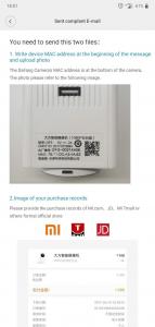

  7. Wysyłasz do [email protected] A co masz wysłać jest widoczne w kamerze, ale to pojawiło mi się dopiero jak zrobiłem downgrade oprogramowania do demo_5.5.1.194.bin zgodnie z instrukcją https://github.com/EliasKotlyar/Xiaomi-Dafang-Hacks wcześniej miałem tylko komunikat "...timeout..." Być może jest to ważne bo po zmianie oprogramowania pojawiła się informacja że produkt jest przeznaczony tylko na rynek chiński, i musiałem zaakceptować warunki po których pojawiła mi się instrukcja jak wyżej.
  8. Ja wysłałem maila do hualaikeji 7. kwietnia, a 22. kwietnia dostałem odpowiedź i kamera działa. Wysłałem mailem zdjęcie tyłu kamery i zrzut zamówienia z gearbest.
