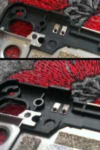

  2. Tak jak na filmiku, wziąłem wąski, płaski śrubokręt i do roboty. Wystarczy zeskrobać na tyle żeby odbijało światło. Jestem ciekawy czy proces trzeba będzie powtarzać. Macie pomysł czym by to zabezpieczyć? Mi przyszło do głowy żeby kropelkę cyny dam dać.
  3. @slimdick bardzo dziękuję za znalezienie i udostępnienie tego filmiku! Zrobiłem tak jak pokazano i teraz telefon łapie locka w SEKUNDĘ na dworze przy dobrej widoczności zaś w 4-5 sekund w pomieszczeniu przy oknie :-))) @magyarek myślę, że podmiana pliku i nagłe działanie GPS to czysty zbieg okoliczności. Spróbuj metody z filmiku Osobom, które mają podobny problem i software'owe rozwiązania do niczego nie prowadzą polecam spróbować. Naprawa jest prosta i zajmuje kilka minut. Obudowę można dość łatwo zdjąć (plastikowe łopatki do podważania się przydają). Potem tylko mały śrubokręt do odkręcenia śrubek (jedna jest ukryta pod naklejką Mi - zgaduję że to plomba gwarancyjna, no cóż, moja strata). Styki faktycznie były utlenione i nie ma się co dziwić, że GPS nie działał - na zdjęciu robionym pod słońce widać jak lewy styk (już oskrobany) odbija światło, a prawy jest zupełnie matowy. Jadę pojeździć samochodem z GPSem

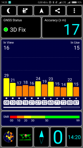

  4. Dzięki @slimdick. Czy to jest potwierdzona metoda w jakiś sposób? Bo pod komentarzem nie ma żadnych informacji żeby to komuś pomogło. Niestety pospieszyłem się z oceną że działa po podmiance gps.conf. Na jakieś 7 prób telefon złapał locka dwa razy. Sprawdzałem czy jakaś aplikacja nie popsuła znowu gps.conf, ale jest ok. Raz telefon złapał locka bez problemu po reboocie, ale przy drugiej próbie takiego scenariusza znowu nic. O co tu chodzi że raz łapie perfekcyjnie i nawet dość szybko, a potem wystarczy zamknąć Mapę i po ponownym otwarciu widzi dokładne 0 satelit (w porywach 2-3) ?
  5. Cześć, Korzystam z Mi 4c kupionego w Goldway'u. Rom to Xiaomi.eu 7.8.17 i samego początku mam problemy z GPSem. Na ogół nie łapie locka, w GPS Test satelit całkowity brak. O dziwo czasami (choć bardzo rzadko) udaje mu się złapać dość szybko w Mapach Googla w trakcie jazdy samochodem. Próbowałem różnych metod znalezionych w internetach, np. 30 minutowe leżenie telefonu przy oknie z włączonym ekranem i ustawieniem "tylko urządzenie", a także poprawienie gps.conf przez FasterGPS z rootem. Niestety... żadnych efektów. Czy to możliwe że problem jest sprzętowy? Czy ktoś próbował dokonać napraw? Mam narzędzia, mogę to rozłożyć i coś pogrzebać. EDIT: Poprawka gps.conf jednak okazała się działać Bardzo mnie to cieszy, tylko zastanawia to że romy od Xiaomi.eu są rzekomo zoptymalizowane do działania w Europie. Dzięki wszystkim, którzy opisują to rozwiązanie
