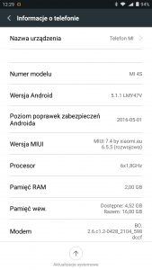

  2. Mówisz, masz. Screen w załączniku. MIUI ściągnięte z Xiaomi.eu, wersja 6.5.5, czyli najnowsza jaka była w momencie, kiedy kupiłem telefon. Żeby była jasność, wszystko fajnie chodziło przez jakiś tydzień, max dwa. Potem zaczęły się powyższe cuda. EDIT Tak jeszcze siedząc i robiąc screenshoty przypomniało mi się jeszcze parę rzeczy. 1. Firefox - nie działa synchronizacja zakładek dopóki sam nie odpalę ręcznie synchronizacji (mimo ustawienia automatycznego) Jak gdzieś mi braknie internetu i odpalę FF to wtedy widzę, że brakuje mi zakładek, które dodałem do przeglądarki. 2. Pushbullet - aplikacja nie działa w ogóle. Nie wysyła powiadomień na przeglądarkę, nie odbiera informacji przesłanej z przeglądarki mimo nadania odpowiednich uprawnień. Po prostu nie działa. 3. Mimo ustawienia domyślej przeglądarki na FF, czasem MIUI głupieje i odpala mi przeglądarkę z MIUI mimo że nie ustawiałem w żadnej aplikacji jej jako domyślną, ma wyczyszczone uprawnienia i pamięć podręczną. Jest bo jest, ale jej nie odpalam. Tak jakby czasem nie zauważał Firefoxa. Podobnie mi się działo z luncherem jak używałem Google Now. Czasem po prostu włączał domyśly luncher i tyle. 4. Na pulpicie mam widget z wyszukiwarka google. Często jak coś w niej wyszukam i kliknę na link to nie odpala mi się przeglądarka. Muszę wyjść na pulpit, odpalić FF i dopiero wtedy zaczynają mi się odpalać odnośniki. To jest coś jak z Rocket Playerem o którym pisałem wyżej. Tak jakby system ubił aplikację i nie dopuszczał do jej odpalenia do momentu aż ręcznie ją odpalę. 5. Jeszcze zauważyłem, że jak odpalam apkę z widoku ostatnio otwartych aplikacji, to on po odpaleniu aplikacji nie kontynuuje rozpoczętej pracy tylko ją uruchamia ponownie i zaczyna pracę od zera. Najprostszy przykład to Firefox. Jak odpalę jakieś karty, a potem wyjdę do pulpitu, zaczne korzystać z innych aplikacji i potem uruchomię ją ponownie z widoku ostatnio otwartych apek to mi odświeża FF i otwiera się z pustą kartą. Jak odpalę ręcznie apkę z pulpitu to nie ma tego problemu. Jakbym dłużej pomyślał to taki rzeczy znajdzie się więcej. To są rzeczy zauważone na szybko, ale miałem więcej taki dziwnych zachowań.

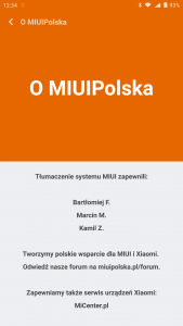

  4. @latet, dzięki za szczegółową odpowiedź. Myślałem, że sklep zainstalował wersję MIUI Polska, bo tak widnieje w informacjach o telefonie. Ale to wiele wyjaśnia, czemu mi się numerki nie zgadzają. Kupiłem od Goldwaya, który ma przedstawiciela na Telchina, więc nie spodziewałem się syfu. Rom do Mi4S ma nazwę kodową "aqua", prawda? Lepiej wgrać wersję dev, czy stabilną? Przyznam się, że nie wiedziałem, że wydano CM na Mi4S. Mógłbyś podrzucić link, bo na stronie CM jest tylko do Mi4. Używałem CM na Nexusie i miło wspominam ten system. Nie podoba mi się launcher MIUI (za bardzo przypomina iOS, którego nie znoszę), ale podobają mi się różne funkcje w tym systemie, których nie ma w czystym Androidzie, czy CM. Launcher Google Now jest wystarczający, tylko jeszcze jakby mi się udało przywrócić oryginalny wygląd ikon to byłaby bajka.
  5. Panowie, jestem nowy w świecie Xiaomi oraz MIUI i mam kilka pytań dotyczących MI4S, który otrzymałem wczoraj. Do tej pory używałem Nexusa, więc można śmiało powiedzieć, że to są dwa inne światy. 1. Nie bardzo ogarniam sprawy związane z oznaczeniami ROMów. Na oficjalnej stronie MIUI jest informacja, że niedawno wydali MIUI 7.2 oparte na androidzie 6.0. Na Mi4S jest jeszcze niedostępna wersja globalna, natomiast na rynek chiński ma oznaczenie V7.2.5.0.LAJCNDA. U mnie w Informacjach o telefonie pokazuje, że mam zainstalowany MIUI 7.9 (stabilna) 7.92.5.0 (LAJCNDA). Natomiast w sekcji pobierania MIUI Polska widnieje informacja o romie MIUI 6.5.5 (Android 5.1). Jak to jest z tymi numerami? 2. Co muszę zrobić, żeby uaktywnić automatyczne aktualizacje systemu? Lepiej poczekać na rom globalny, czy instalować MIUI Polska? Czy wersja MIUI Polska będzie miała regularne update'y, bo na stronie głównej jest jakaś informacja o nie wydawaniu aktualizacji w związku z blokadą bootloadera? 3. Nie bardzo podoba mi się oryginalny launcher więc wgrałem Google Now. Niestety, większość ikon ma wygląd z MIUI zamiast oryginalnego. Czy da się jakoś wyłączyć te kolorowe tła za ikonkami? 4. Nie działają mi pływające okienka. Kiedy dostaję wiadomość na Messengerze, albo używam Yanosika to mam tylko informację na pasku u góry, ale pływających okienek brak. 5. Mam problem z działaniem aplikacji Wallpaper Changer z Google Play. Żeby działała trzeba ustawić jako tapetę Wallpaper Changer. Po kilku minutach ta tapeta mi się wyłącza i ustawia się domyślna MIUI. 6. Kiedy wchodzę w apliakację Motywy to przez chwilę podczas uruchamiania pokazuje mi guziki i napisy wewnątrz aplikacji w języku angielskim, a po chwili wszystko się przełącza na jeżyk chiński..Także nie bardzo wiem w jakie kategorie wchodzę i co wybieram. Sama aplikacja i ustawienia są w języku polskim, tak jak cały telefon. Podobną sytuację mam, kiedy chcę zmienić dzwonek w ustawieniach. Przełączenie języka telefonu na angielski nie rozwiązuje problemu. 7. Czy da się gdzieś ustawić jak często telefon ma się synchronizować z różnymi usługami? Zauważyłem, że powiadomienia o nowym mailach na gmailu dostaję czasem z opóźnieniem kilkuminutowym. To takie pytania jakie mi się nasunęły na szybko po jednym dniu użytkowania. Czy ktoś mógłby mi pomóc i na nie odpowiedzieć?
